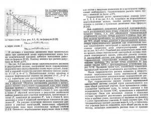

igor-gazcombud, Если не понимаете, то почитайте учебник. У меня вот под рукой сейчас Сканави для техникумов 1988 года. Стр.246-247, там и график есть (это насчет обращения циркуляции).
Почитал, я же помоему и посоветовалу ТСу уменьшить диаметр подводок, насчет эпюры по увязке 3х колец к данному случаю не особо применимо, тут 2 кольца и они практически одинаковые.
