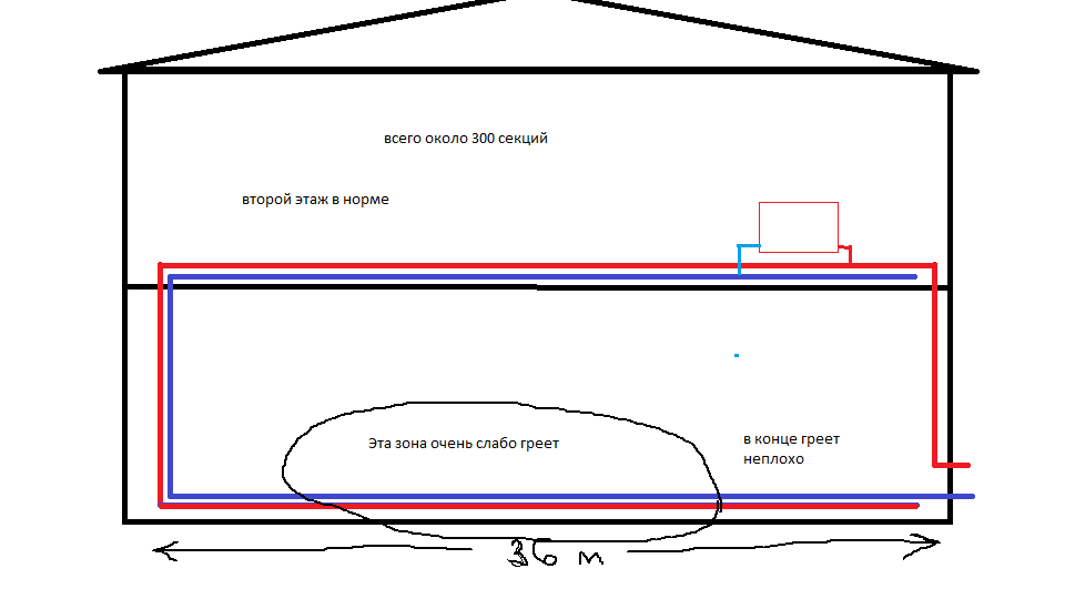

> почему местами греет
Чингис
сообщение 31.1.2016, 12:07
Сообщений: 11
Регистрация: 31.1.2016
Пользователь №: 288712
привет. Соорудили вот такую систему отопления (см картинку). Здание двухэтажное в длину 38 метров. трубы пп 50, радиаторы биметаллические. Всего секций около 300 на обоих этажах. подвод к радиатору пп 25 диаметра. в итоге второй этаж греет нормально а вот на первом очень плохо. правда к конце системы радиатора 4 греет нормально. заужение на радиаторах в следствии некачественной пайки исключаю. на подаче 70 градусов. давка системы от 1,5 до 2. Думается проблема в насосе. замена на более мощный поможет?? Подскажите. (не ругайтесь я еще можно сказать чайник в сложных расчетах. И если есть конкретное решение можно поподробнее)

петля тихельмана в таких схемах работает очень плохо и неустойчиво. решение м.б. два
1. увеличить сопротивление приборов отопления
2. изменить тихельмана на простую двутрубку
сообщение 31.1.2016, 12:57
Сообщений: 33671
а на рис. двухтрубка с встречным движением в магистралях.( может она и есть Тихельмана?) smile.gif
И выход лишь одын- тот самый- увеличить сопротивление приборных узлов, ну и чуть может поднять напор насоса.
Думаю, что не делали гидравлический расчет, и поэтому наступили на особенность схемы Тихельмана, т.е. на "провал" перепада на средних ОП в попутной двухтрубке. Это при слишком длинном попутном контуре возникает, и при отсутствии расчета авторитетов термоклапанов (расчета перепадов на балансировочной арматуре). Бывает в таких случаях, что на средних ОП циркуляция вообще опрокидывается.
Если бы делали гидравлический расчет, то сразу бы увидели, что на средних ОП недостаточные перепады на балансировочниках.
Балансировочники то хоть поставили на ОП?
И не надо было делать подключение БМрадиаторов "снизу-вниз". Это Вам по внутренней гидравлике не чугунные радиаторы.
Если не делали правильную гидробалансировку, то начните с неё.

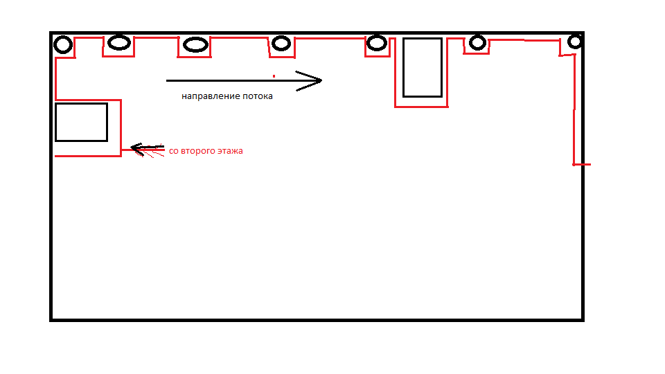

Рисунок слишком упрощенный и описание схемы недостаточное, чтобы представить её себе. 300 секций - это на одной ветке, на половине дома или на 1/4 дома? Более важный показатель не количество секций, а количество отопительных приборов на одной ветке. Нарисуйте схему так, чтобы было понятно каждому, а не только Вам.

это около 35 радиаторов (300 секци) разных размеров от 6 секций до 12 на половине дома. Ща нарисую и выложу. только печенье постряпаю

Добавлю, что перепад температур на подаче и обратке около 20 градусов( правда стаканы для термометров сварщик по недогляду моему не до конца утопил). при интенсивном горении котлов они перегреваются. но судя по перепадам температур на входе и выходе - теплосъем в помещении идет неплохой. значит скорость потока жидкости низкая? Либо температура воды падает ниже определенного уровня на первом этаже и уже не хочет так сказать "лезть" в радиатор после прохождения половины длины системы, а в конце системы уже принудительно "загоняется" в радиатор, так как труба подачи глушится и остаток теплоносителя ограничивается диаметром 25. В общем выглядит так: второй этаж греет полностью с достаточной интенсивностью, а на первом сразу идут 7 12-ти секционных радиаторов и они еле теплые, а следом установлены 6 шт по 6-8 секций, но у них температура гораздо выше предыдущих. Некачественную пайку исключаю повторюсь. балансировочников не устанавливал. да и сердечко заказчика дополнительных затрат не вынесет.
а какая система подошла бы больше? схема? но и еще прогнозирую, что объём помещения уменьшится процентов на 20-30 в результате отделочных работ ( потолки чуть свыше 4-х метров) и как следствие на втором этаже волей-неволей от высокой температуры радиаторы подожмут кранами. Тогда и на первом этаже температура теплоносителя будет повыше. вот такой ход мыслей моей пока не сформировавшейся логики тепловика))))
ну да. кранами на радиаторах сбалансируем систему. на ОП схема "низ-низ" мне тоже кажется неправильной для данной системы. боковое былоб лучше (в том числе и для изменения количества секций). предлагал это, но не сочли нужным со мной согласится.

Двухтрубная система без балансировочных клапанов или дросселирования - полная ерунда. Почитайте что такое циркуляционные кольца и с чем их едят.
Если Ваши циркуляционные кольца разбалансированы на тысячи процентов - то чего же Вы хотите? Чуда?
Для неспециалистов писал статью о необходимости гидробалансировки, которую можно прочесть ЗДЕСЬ
А заказчику объяснить необходимость балансировочной арматуры должен был тот, кто эту хрень "спроектировал".
Если же заказчик настолько глуп и/или жаден, и не хочет покупать балансировочники и даже дроссельные шайбы не хочет ставить, то пусть разводит в помещениях костры и греется.
Хотя думаю, что не заказчик глуп, а "проектировщик".

Простите что утаил: по всей трассе обходил колонны в форме буквы П. на рисунке первый этаж с обходом дверей. на втором столько же колонн. только без дверей. вот и думаю что насос не давит
