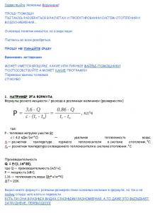

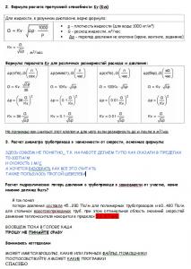

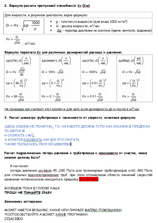

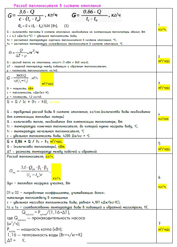

РАСХОД / МОЩНОСТЬ
ОСНОВНАЯ ФОРМУЛА, откуда она взялась?
взята с разных книг и методичек
не могу разобраться с размерностями, в этом вся путаница,
смотрю так легко где-то мощность (потери) в квт, где в ватах, гдето ккал
как разобраться не пойму,
да и теплоемкость в разный значениях, где то плотность кидают

в понимании формул должно помочь понимание
формул перевода из Гкал/ч в МВт
и понять главный множитель перевода 1,163 х 10^а
где 1,163 = 4,187 / 3,6
и упоминается в формулах 0,86 = 1 / 1,163
где 4,187 - более точная удельная теплоёмкости воды
где 3,6 = 3600 секунд в часе / 1000
и все размерности сойдутся
