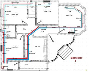

Дом 100м, скажите п-та, будет ли работать данная схема? Трубы ппр арим. алюминии. Разделил на 2 ветки.на схеме начил с 32 ппр и после 2-го радиатора перешел на 25 ппр и последный радиатор 20ппр.
Или лучшее оставить один диаметр (25ппр) от начала и до конца?
По поводу БКН, можно ли как на схеме подключить? (Не прямо к колу). Просто он не всегда нужен. Как запасной вариант если горячой воды не будет то можно кран к нему открыть.
1. Без расчета не угадаешь диаметры. Только грубо. Потому, что одним большим диаметром вести до конца веток - лучшая сбалансированость, но с другой стороны низкая скорость теплоносителя приведет к большому уменьшению мощности радиаторов в конце веток. Да и уклон уже придеться делать против завоздушивания.
2. Бойлер подключается прямо к котлу. Диаметры уже Вам называл.

От котла ф32х5,4, ветки ф25х4,2 с переходом на ф20х3,4 последние 2-3 прибора

бойлер пока решил не ставить, как лучшее сделать: 2 контура тупиковые как на схеме только из ппр25 от начала до конца, или попутно по кругу? А если попутно то кокой диаметр ппр мигистрали делать 32 или 25?
2 тупиковых

25ппр потянит токое количество и мощность радиаторов?или лучшее начинать с 32 и уменшать к концу?
Ага т.е. вы теперь про мощность вспомнили, так нужно было указать нагрузки по веткам.
Но я и так вижу, что у вас на одной ветке 6,5 кВт и на другой 5,5 кВт
Вообще, ваше личное дело, можете хоть с 40 начать
Вам уже отвечали на этот вопрос. Вы разве не читаете, что Вам отвечают?
