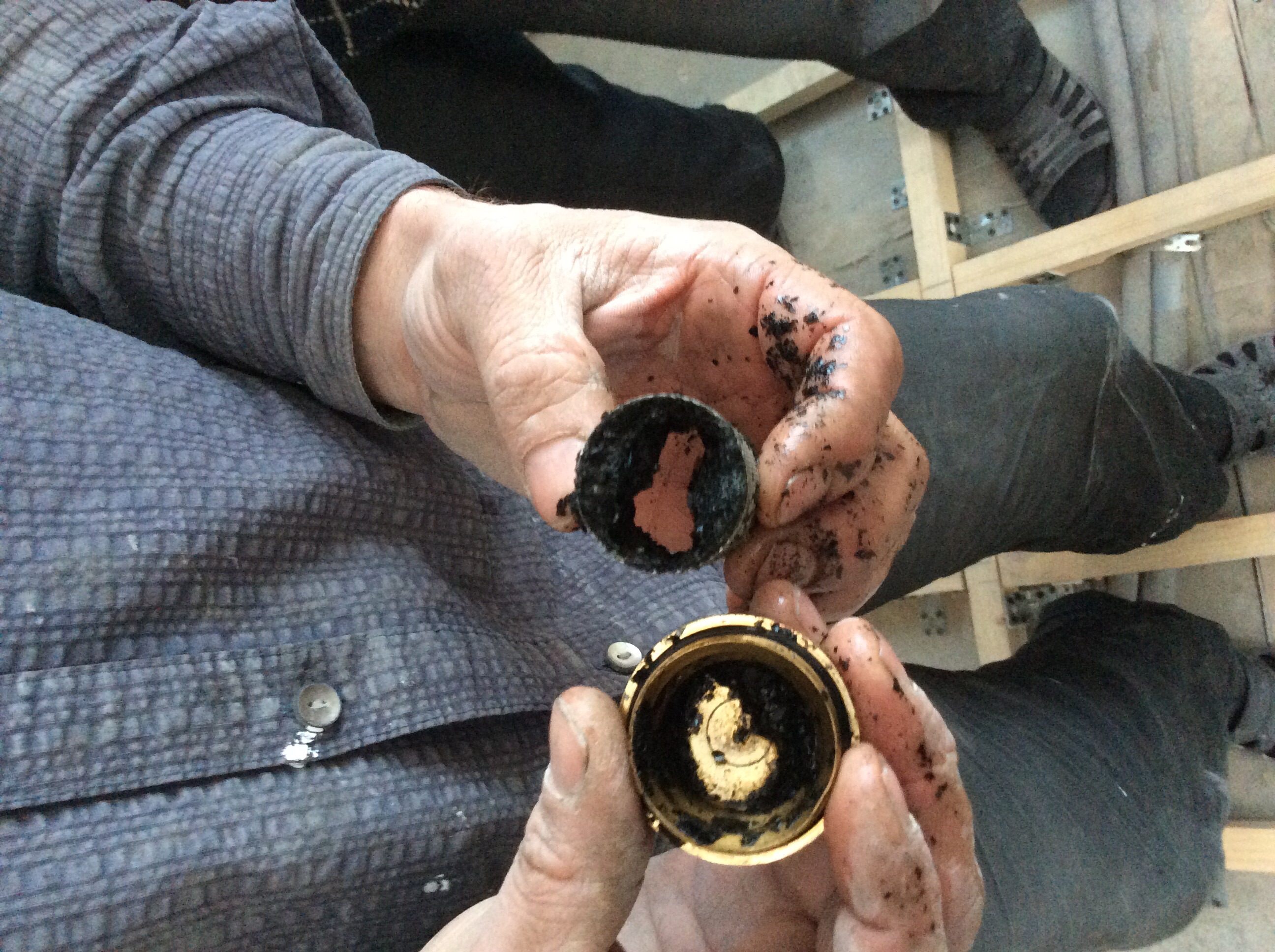

Добрый день!
Помогите разобраться почему забивается фильтр грубой очистки в системе отопления частного дома.
Наша организация осуществляет ремонт в этом доме. Ситуация следующая: этой осенью в доме 120 м2 (2 этажа) запустили систему отопления (котел Протерм Пантера), запускала специализированная организация. Мы никак к этому отношения не имели и соответственно работу системы не проверяли. Заказчик сказал что система работает - греет. Для покраски стен нам пришлось снять часть радиаторов со стен (соответственно перекрыть вентили и отключить их от системы). После покраски их повесили обратно и жидкость дозакачали в систему. Но обратили внимание что температура обратной воды очень низкая (примерно 20-25 градусов) при температуре подачи 50 - 60 градусов. Разводка коллекторная на каждый радиатор, на теплые полы свои коллекторы. Насосы стоят стандартные циркуляционные Grundfoss на каждый контур. Котел подключен к системе через гидрострелку. Суть в том что когда решили прочистить фильтр грязевик - оказалось что он забит слизью с твердыми частицами. После чистки температура обратной воды быстро выросла и стала примерно на 7-10 градусов ниже подачи. Сейчас получается так что фильтр забивается постоянно и его приходится чистить примерно раз в два дня. В чем может быть проблема?
Заранее спасибо за ответ!
Фото забитого фильтра прикрепил к сообщению.

Чёрная слизь это колонии анаэробных бактерий, температура для их размножения самая оптимальная как раз 20-25 градусов, т.е. размножаются они там непрерывно. Лечение только одно - периодически поднимать температуру выше 60 градусов во всей системе и держать час-два. Можно поветочно, если проблемно создать такую мощность.

А жесткие частицы откуда могут браться? не может разрушаться теплообменник в котле от большой разницы температур?

Твёрдых частиц в системе может набраться откуда угодно, из той же воды или "теплоносителя". Вряд ли кто мыл систему после сборки, не принято у нас такое. Если система из ППР или металлопласта, то можно предположить, что мусор стал "центрами конденсации" для анаэробов, впрочем, не микробиолог, теоретизирую. Разрушающийся теплообменник скорее всего стоит исключить, пожалуй, самая надёжная вещь во всём этом колхозе, там самые высокие температуры, не думаю, что с теплообменником есть проблемы.

Сетку что то не хочется убирать из системы) все таки какую то часть этой гадости она задерживает.. а так накопится в системе тонна smile.gif Я подумал может быть жесткие жастицы появляются из за того что мы радиаторы сняли, они получаются стояли в мокром состоянии какое то время, не могли ли они заржаветь внутри? а после того как вернули их на место, ржавчина смывается теплоносителем и задерживается в фильтре.. может такое быть?

Может. Влажность и воздух - идеальные условия для образования ржавчины

Сетку лушчше не трогать, насос дороже получится. А что в системе? Гликоль какой-то?

Гликоль заливали Dixis-65. Ржавчина наверное вымоется со временем, а для удаления бактерий может быть есть смысл промыть систему весной? Старый гликоль слить, промыть систему спец. раствором и залить заново. Это поможет?

На очень короткое время поможет, а дальше то же самое, это анаэробы, микробы, которые живут в бескислородной среде, если есть условия для их размножения, то они, как любые другие микробы, будут размножаться. Надо менять температурный график системы или периодически её "перекаливать".

Всем спасибо за ответы, решение оказалось достаточно простым. Дали указание нашим рабочим каждый день/два чистить фильтр в системе. Заметили, что со временем грязи все меньше и меньше. Возможно действительно заржавели радиаторы внутри. Сейчас грязи в системе практически нет! Спасибо smile.gif
