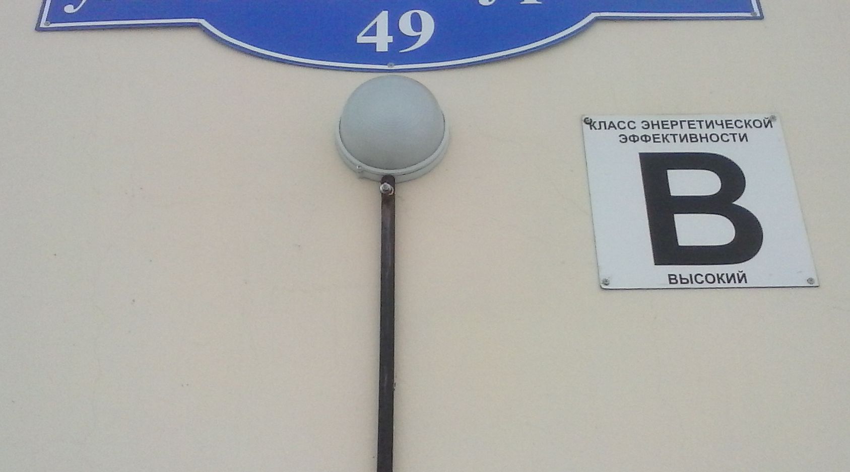

Хитрый Лис
сообщение 6.2.2016, 10:58
Сообщений: 641
Регистрация: 25.1.2009
Пользователь №: 28132
Цитата(timmy @ 5.2.2016, 14:35) *
Вот по 261-ФЗ хотели же на каждый дом табличку повесить с классом энергоэффективности, но я еще ни разу не видел ни на одном здании такой таблички. Но быть-то она должна где-то. А нету. Значит бенчмаркинг это немодно.
Не устану повторять, что если чего то не видел или не знаешь, то не значит что этого нет. Вот с одного нашего нового объекта. На старых домах такого нет.
Сообщение отредактировал Хитрый Лис - 6.2.2016, 10:59
Татьяна Удальцов...
сообщение 6.2.2016, 14:01
Сообщений: 5907
Регистрация: 12.10.2009
Пользователь №: 39475
На жилых домах, прошедших капремонт, тоже везде такой Указатель. Без неё дом не принимают. А класс по многим зданиям мы как раз и устанавливали в энергопаспортах. Прибегают в последний момент - Братцы, спасайте, дом не принимают! Требуют Указатель класса энергетической эффективности - квадратную пластину размером 300 x 300 мм с отверстиями по углам диаметром 5 мм для крепления крепежными элементами на поверхности фасада дома". Причем, самое страшное, латинской буквой!
Ну, мы само собой - Дэнги, дэнги давай! Будет латинской буквой!
Правда я на свой дом не поставила, чтоб не завидовали. Но указатель храню в надежном месте.
Хитрый Лис
сообщение 6.2.2016, 14:28
Сообщений: 641
Насчет капремонта не знаю, не занимаемся такими объектами. А вот на новых домах заметил что вешаем. Хотя заметил не на всех домах. Может где не повесили еще?
А у нас нету пока) У нас тут местные активисты вообще ничего строить не дают. Считают вредным)) Но если где-то уже есть, то я не очень понимаю тогда смысл предложения автора статьи. Дом стоит, на нем есть знак энергоэффективности. Что еще для счастья нужно?! Или звёздочки у дома как-то привязаны к классам будут? Типа "В++"???
