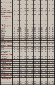

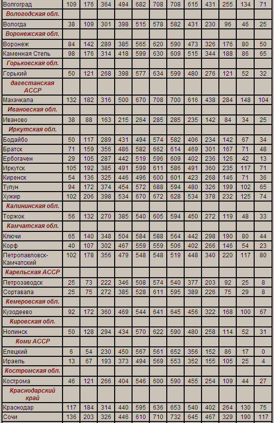

СП 131. 13330.2012
9 . СУММАРНАЯ СОЛНЕЧНАЯ РАДИАЦИЯ (ПРЯМАЯ И РАССЕЯННАЯ) НА ВЕРТИКАЛЬНУЮ ПОВЕРХНОСТЬ ПРИ
БЕЗОБЛАЧНОМ НЕБЕ, кВт.ч/м2
Там в зависимости от широты данные, не подойдут?
И еще в СП 23-101-2004 посмотрите приложение В. Там методика расчета и таблицы коэффициентов пересчета прямой солнечной радиации с горизонтальной поверхности на вертикальную.
