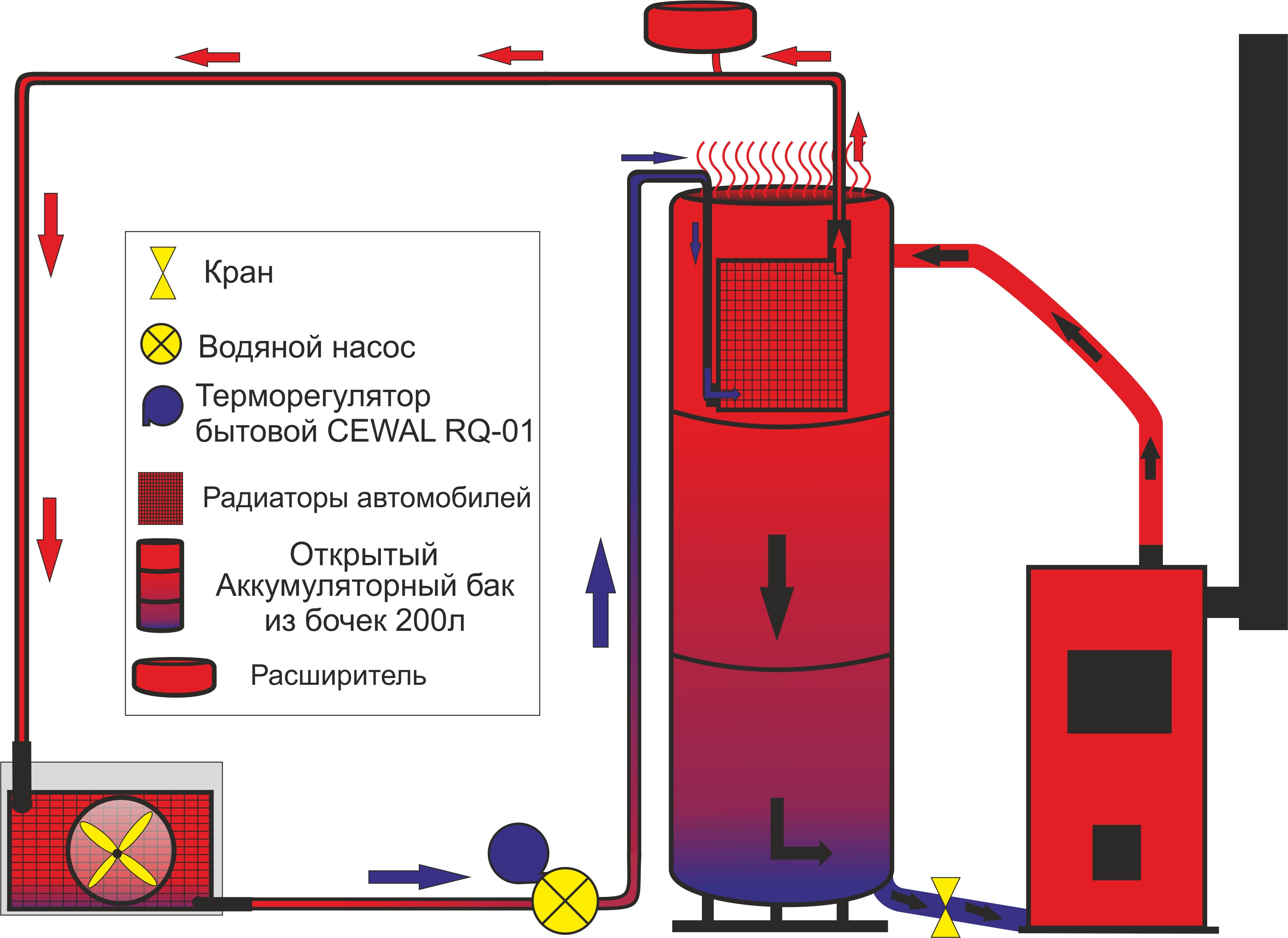

Здравствуйте . Меня зовут Константин . Не мог бы кто нибудь мне помочь по вопросу схемы ? Правильно ли все расположено? И обогреет ли такой бак на 500 л утепленный сарай пенополистиролом и пенофолом ( с обеих сторон) 24 м2
Inchin
сообщение 10.2.2016, 11:14
Сообщений: 1653
Регистрация: 22.1.2014
Из: Пенза
Пользователь №: 220488
Константин 111, обогреет или нет, зависит от теплопотерь сарая, и от мощности котла и теплообменников. Также от мощности котла зависит объем ТА. Дно ТА должно буть на уровне верха котла.
Если хотите использовать антифриз, то задача усложняется. Если котел ТТ, то РБ нужно поставить на подающий стояк.

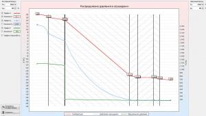

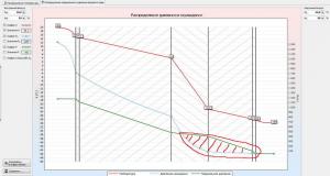

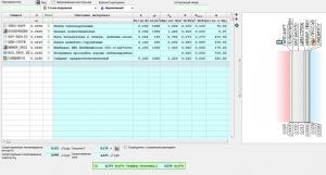

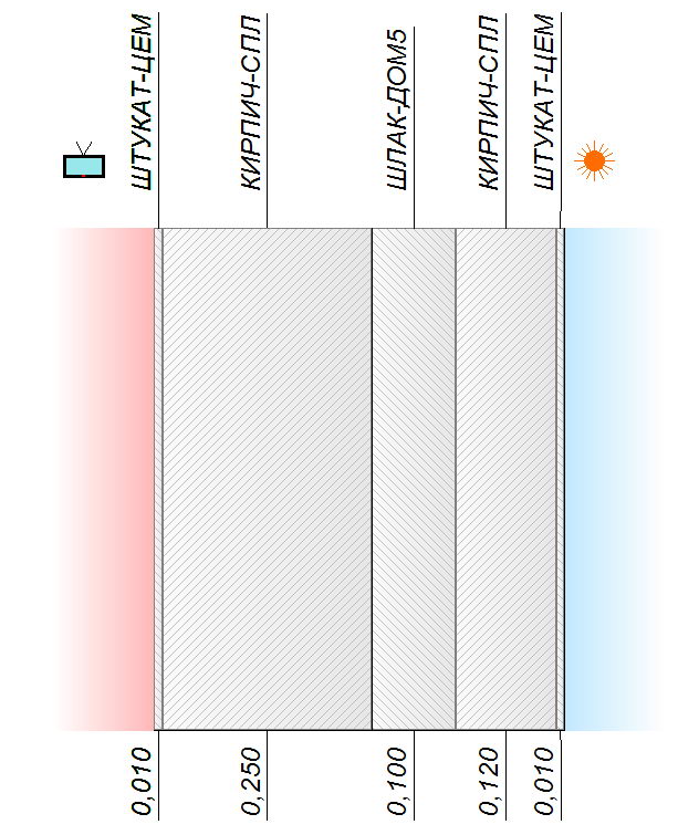

Inchin
сообщение 5.3.2016, 11:37
Сообщений: 1653
Из: Пенза
Цитата(fancoil @ 4.3.2016, 13:00) *
теплотехнический расчет понятен, а с этим как быть? есть ли пример расчета?
Пользуюсь прогой Аудитор ОЗЦ. Мне нравится, как она рассчитывает распределение давления водяного пара в теплозаграждениях. Ниже примеры, когда в теплозаграждении при указанных параметрах будет происходить влагонакопление (заштрихована область красным).
И пример, как с помощью этой проги можно избавиться от отсыревания стены (установкой пароизоляция в данном конкретном случае)
Сообщение отредактировал Inchin - 5.3.2016, 11:39
