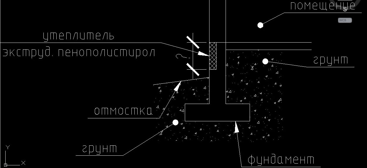

Господа, аналогичная задача, на теплопередачу то бишь.
Какой глубины заложить утеплитель (знаком вопроса помечен), чтоб не было промерзания. Подскажите, пожалуйста, как решить такую задачу? Может, программа есть, которая температурные поля рисует?
Спасибо заранее.

Попробую сам себе ответить, а сообщество пусть поправит. Порывшись в нете, я удовлетворился следующими источниками вот и вот. То есть судя по картинкам, утеплителя надо не меньше глубины промерзания, чтоб зону пучения увести от пола. Но правда, речь идёт об утеплителе по грунту, а в моём случае утеплитель в теле фундамента, но как это рассчитать.
