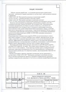

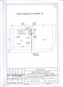

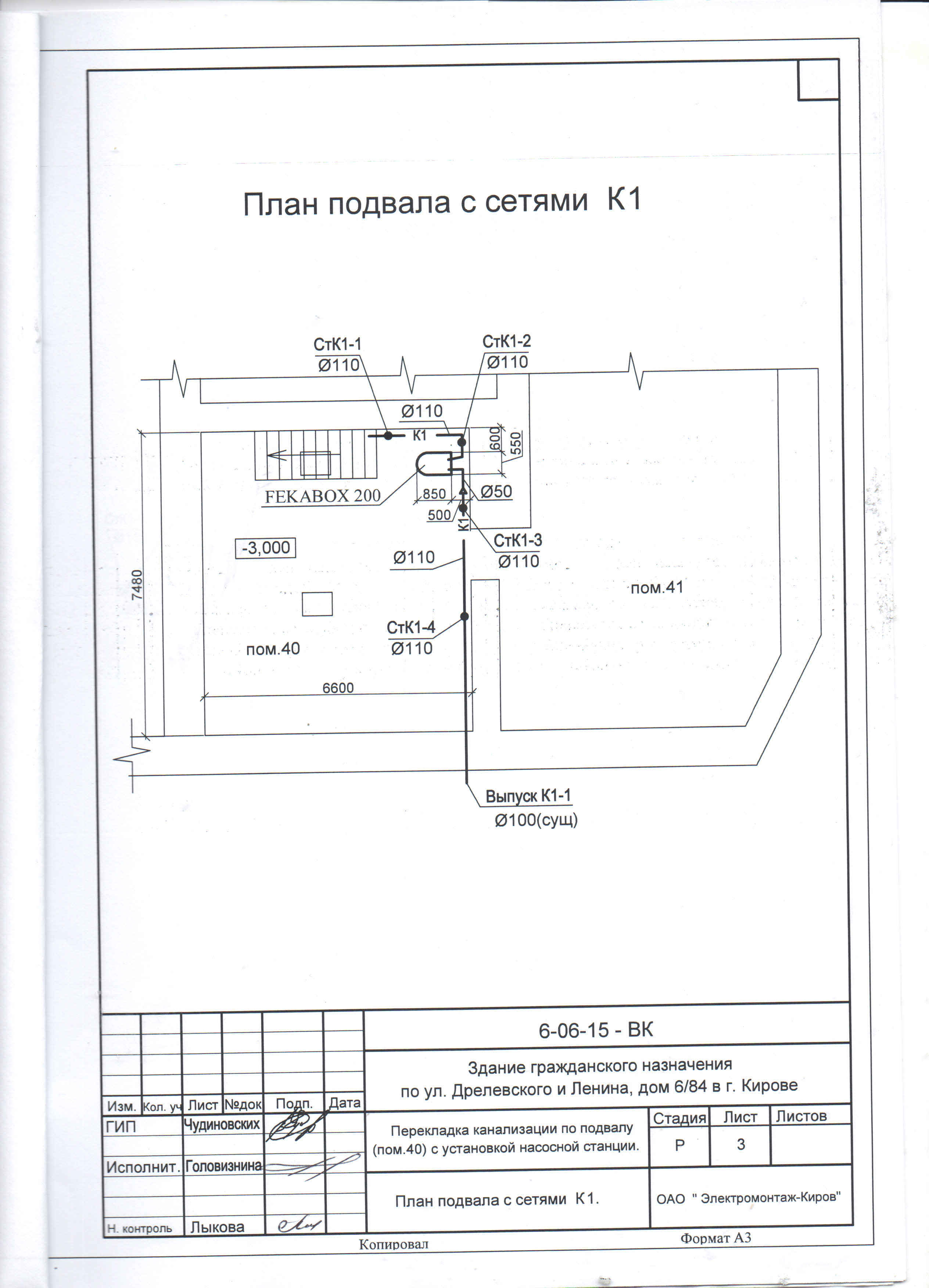

Добрый день коллеги прошу помощи в следующем.

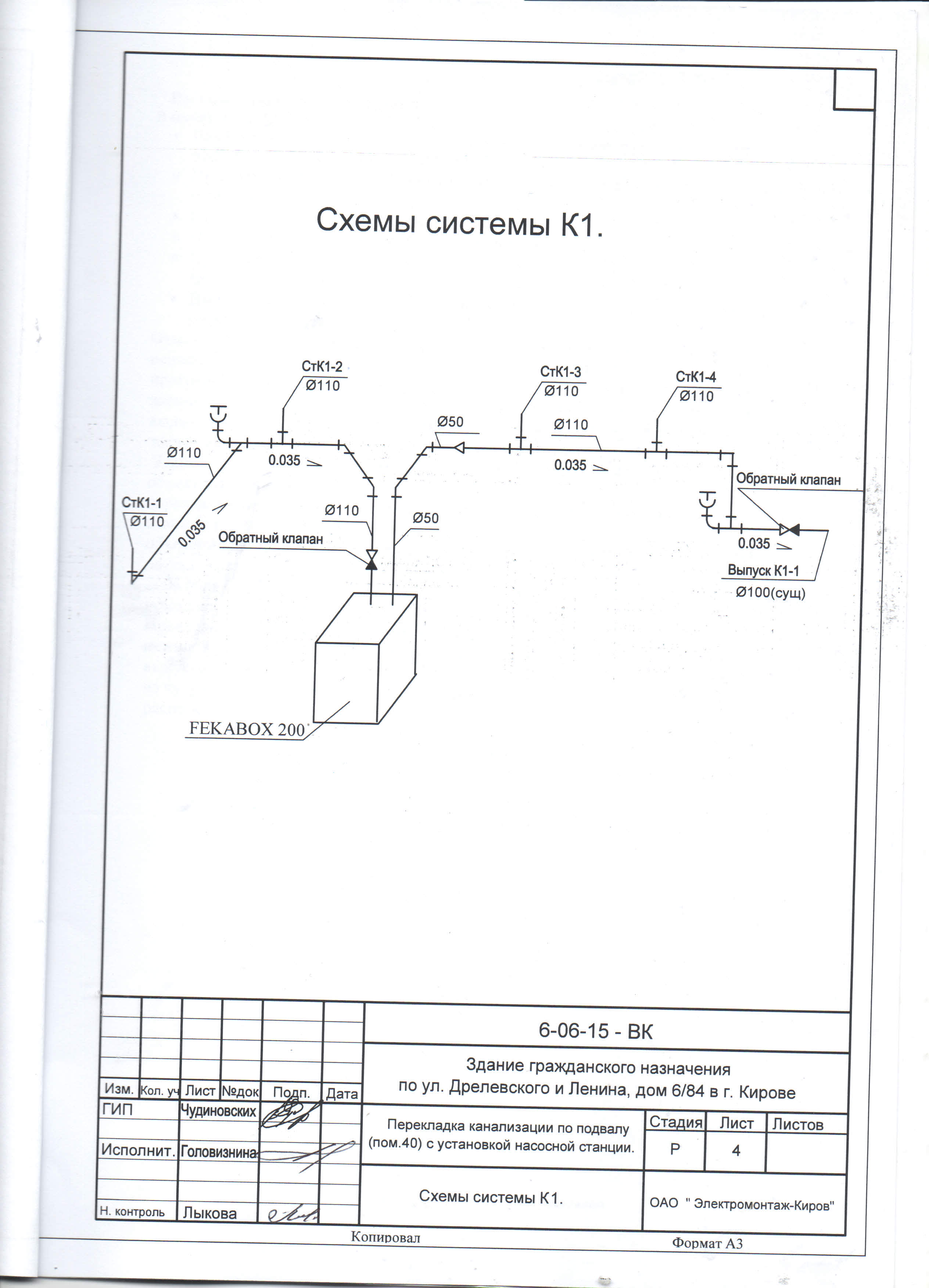

Дан мне на корректировку проект где в подвале установлена канализационная установка(далее кнс) для перекачки хоз. бытовых сточных вод.
Проектом предусмотрено совмещение напорной линии от кнс с самотечной линией .
1)У меня вопрос будет ли такая система работать.
Если вудет засор на самотечном выпуска с КНС будет в эту линию качать стоки то фекалии пойдут в унитаз первого этажа.
2) Нужны ли обратные клапаны на напорной линии?
что бы план и схема читались нужно план повернуть на 90 гр. против часовой

Добрый день.
Вы ошиблись разделом, вот ту раздел ВВ http://forum.abok.ru/index.php?showforum=8
Отвечу по вашему вопросу.
Схема очень забавная интересно какой вредитель такое проектирует)))
1) Исходя из схемы возникает вопрос,а зачем там КНС то?))))если можно сделать самотеком объединив линии канашка то одного назначения. В общих указаниях и согласно схеме бред написан, сделать под потолком и на выпуск.
2) Уклон примите 0,02 для 110, если много приборов и сточных вод от стояков (определите расчетом) замените на 150 и на выпуск ( для 150 уклон 0,008 и вперед ).
3)Если все стоки с дома предусмотрены через КНС, то и ведите все стоки в КНС, и делайте выпуск уже от нее, после кнс обратный клапан обязательно.
Такая система как качнет, что жители 1,2 х этажей удивятся фонтану из унитаза неприятного цвета))),если Хотите оставить КНСКу то тяните врезку напорки под углом после К1-4.
А так рекомендую сделать как в п.1,2.

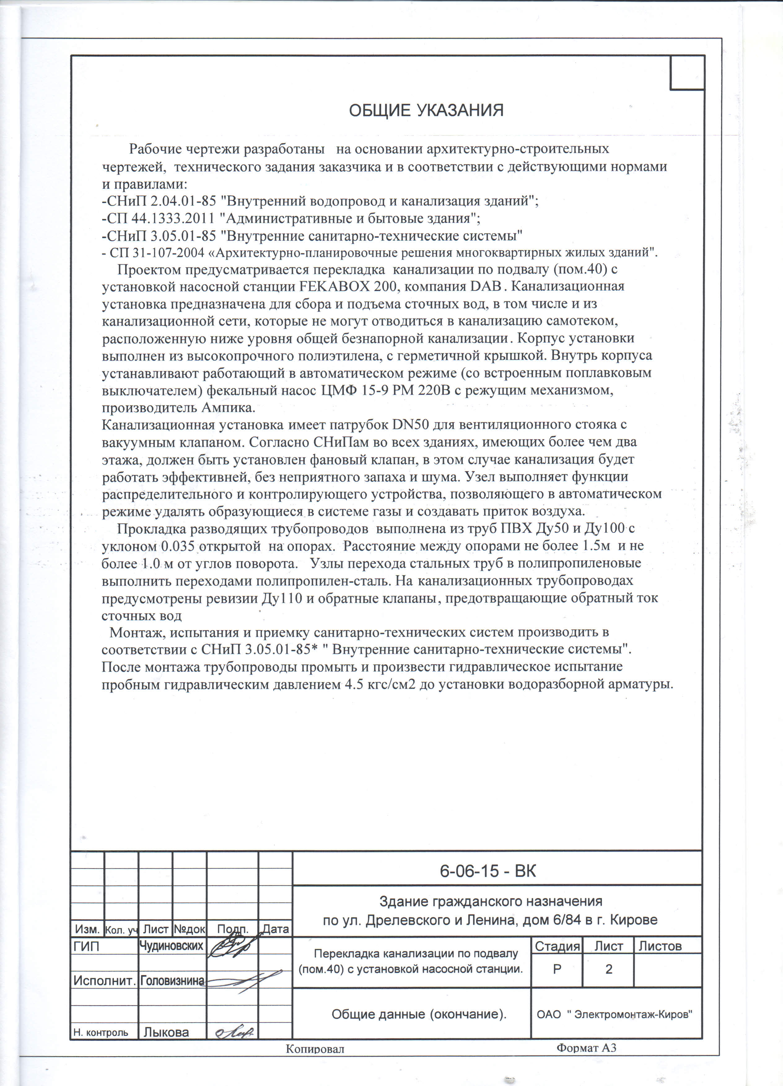

Дело в том что выпуск перегораживает проход в правое помещение поэтому решили поставить кнс ,что бы под потолком проход пройти.
по поводу запорной арматуры в СП 30
8.5.12 На всасывающем и напорном трубопроводах каждого насоса следует устанавливать запорное устройство; на напорном трубопроводе, кроме того, обратный клапан.
А на модульные кнс тоже нужно задвижки на всосе и вывуска ставить?

Про раздел уже сказали(это же тема про отопление).
Проект очень плохой(никуда негодный).
Надо не станцию ставить, а трассировку трубопроводов канализации другую делать(по глухим стенам).
