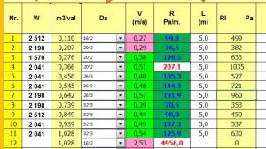

Добрый день!
Имеется энное количество систем отопления (двухтрубка, горизонталка). Схема очень проста (прилагаю).
Все схемы отличаются количеством радиаторов, но не значительно. Обычно считал в danfoss. Сейчас считать гидравлику нет времени.
Монтажники советуют на такие схемы с количеством радиаторов менее 4х брать двадцатый диаметр. А как быть в этом случае?
Например, на дальние 4 беру 20й диаметр, а далее?
Заранее спасибо.
Расчет гидравлики вашей схемки минутное дело

fancoil
сообщение 19.2.2016, 16:40
Сообщений: 32
Регистрация: 24.9.2012
Пользователь №: 164358
если возможно вышлите файл экселя с вашим вариантом расчета

Цитата(Ernestas @ 19.2.2016, 16:59) *
Зайдите сюда.
поищите нечто подобное.
К сожалению, не нашел хорошей программы по расчету именно двухтрубной горизонтальной системы. Если вы уже пользуетесь ей, скиньте на форум, пожалуйста. может еще кто-то ищет подобное.

Цитата(Ernestas @ 20.2.2016, 13:34) *
Плохо искали...
посчитал в данфосе( жаль, что так сложно файлик было закинуть
