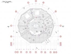

Здравствуйте!
Хотел бы с помощью уважаемых и присутствующих на форуме специалистов,
получить оценку теплопотерь своего дома.
Не являясь специалистом в данной области, не могу оценить результаты, которые я фиксирую вот уже второй отопительный сезон.
Несколько вводных данных:
1. Дом каркасный, утепление везде 200 мм. Утеплитель - аспирация мин ваты. "Пироги" могу расписать дополнительно.
Стоит на сваях высотой 50 см.
2. Система отопления: основная - электрические конвекторы + ИК обогреватели, дополнительная - газовые конвекторы с коаксиальным дымоходом.
3. Отапливаемая площадь - 90 кв.м.
4. Дом эксплуатируется в режиме "выходного дня". В связи с этим я использую в отсутствие "дежурный режим" (+15).
Температура "выходного дня": +21...23.
5. Климат - средняя полоса. https://www.gismeteo.ru/diary/12991/
6. Вентиляция только вытяжная. На кухне регулируемая 0..500 куб.м/ч, в с.у. - 200 куб.м./ч. Включается по необходимости.
Есть еще один выход/вход воздуха в "зените". про него лучше отдельно ниже напишу.
7. Геометрия у дома нестандартная. По смыслу это двухконтурная юрта. В плане естественной циркуляции конечно все в порядке. Проект изобретал сам. Ниже прикреплю фото для понимания.

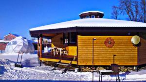

В заключении несколько фотографий:
Внутренний объём "центрального отсека"
Планировка несколько изменена. "гардеробная" оказалась между спальнями и превратилась в "каминную"
Внешний вид со стороны веранды.

может мои фото в первом сообщении создали неправильное представление о геометрии?
присоединю еще одно изображение на всякий случай

Вот Здесь Моя реальная планировка, которую можно разобрать с помощью макета, который я сделал перед строительством.
Но самое главное отличие, конечно заключается в форме самого дома.
Мой проект, изначально стартовал от купольной формы.
(Купольный дом, кстати, тоже можно причислить к Римским?)))
Начинал я с формы части сферы (икосаэдра, если быть точным),
закончил 10-ти угольником, накрытым 10-ти скатной кровлей.
Поэтому, по-прежнему уверен, что Шапитолий более похож на Юрту или Шатер, нежели на Римский дом.

Сколько будет стоить сейчас я затрудняюсь сказать, потому как не связан со строительным бизнесом, и размер коррекции стоимости материалов и работ, в сравнении с 2014 годом мне не известен.
В ценах 2014 года - пожалуйста.
Утепленный каркас под крышей без внутренней и внешней отделки на винтовых сваях стоил примерно около 900 т.р.
Это материалы и работа (примерно 50/50)
Выглядело примерно как на фото:
Внешняя отделка + пол веранды + окна + дверь добавили еще около 400 т.р.
Выглядело примерно так:

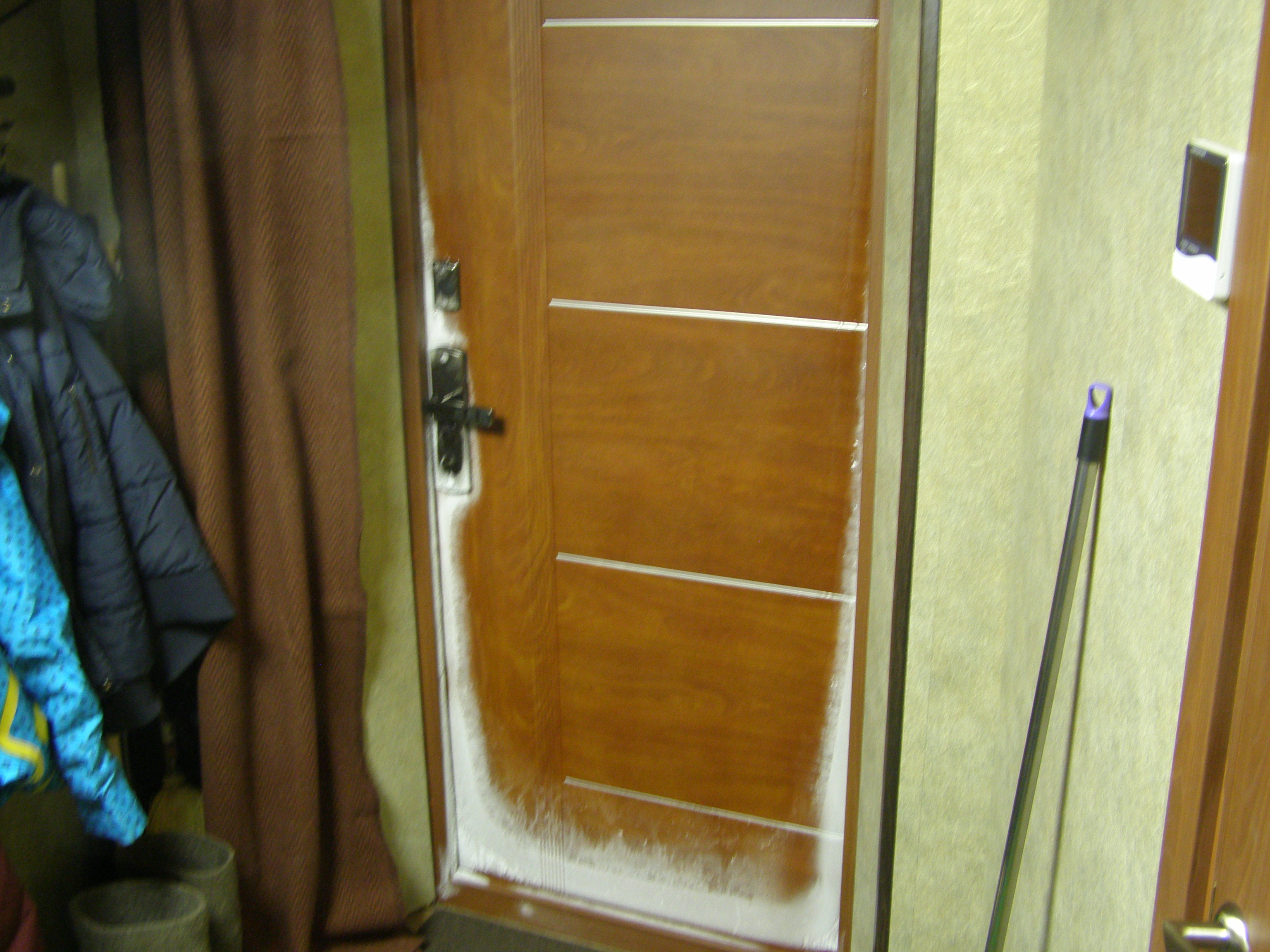

Конденсат у меня на окнах бывает в сильные морозы. Но не очень напрягает.
Больше напрягает промерзание входной двери. Хотя продавцы пели что дверь зимняя и проблем не будет)))
Есть предложения как с этим бороться? Ну кроме как заменой двери?
Отсекающая занавеска внутри результата не изменила)
Думаю может нанести жидкую пробку снаружи?
Но не хочется терять внешний вид..
p.s. Дверь расположена в тамбуре. Из отопления там ИК обогреватель в потолке 500 Вт.
