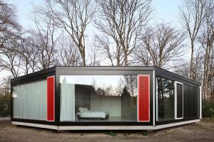

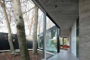

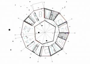

Коли уж тут выше, было допущено сравнение моего Шапито с Римским домом,
позволю себе публикацию проекта, являющегося, чем то средним, между ними))
https://www.tumblr.com/search/de%20vylder%20vinck%20taillieu
