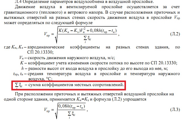

Добрый день всем!! возникла проблема при расчете вент фасада, по формуле Л.3 пытаюсь найти скорость движения воздуха в вент прослойке, есть все данные кроме суммы местных сопротивлений, перерыла весь интернет, но нигде не указана, как рассчитывается данный параметр, в примерах сразу стоит цифра и никакого объяснения. Может кто сталкивался с этой проблемой, буду признательна за помощь. И еще один вопрос: кто нибудь знает паропроницаемость композитной панели?

Берите цифру из примера. Скорость движения воздуха в вентпрослойке определить крайне сложно (там естественная тяга, зависящая от температуры, а температура определяется только расчетом теплообмена в здании). Поэтому достаточным будет использование примера из СНиП. Или сразу использовать готовое термическое сопротивление прослойки (табл. 7 СП 23-101-204)
