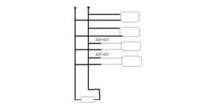

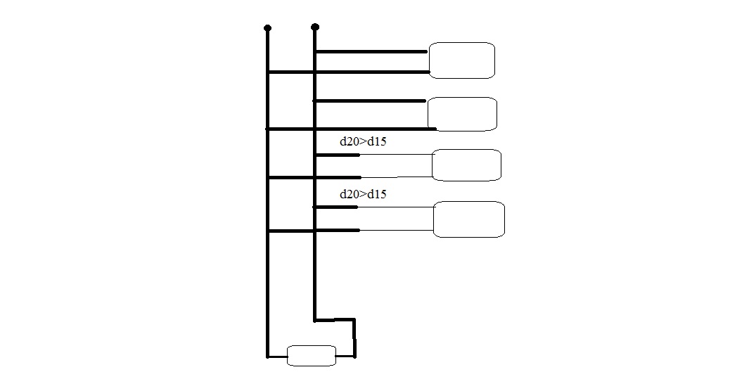

Здание 12 этажей. Система отопления замкнутая с принудительной циркуляцией. На 2м этаже на одной из веток проблема следующего характера.
ПО подключенные 15 трубой холодные. Переделать нет возможности, все подключение залито в полу. Если поставить дополнительно маленький циркуляционник непосредственно перед проблемным ответвлением, изменит ли это ситуацию?.

Насос скорее всего опрокинет циркуляцию в соседних ОП или даже в более старших контурах.
Такую проблему нужно лечить балансировкой ОП (при верном располагаемом напоре на входе в младший контур). Т.е. увязкой колец.
В таких случаях для корректной диагоностики и корректных советов нужна нормальная гидравлическая схема, а не та, которую дали. А пока играем в экстрасенсов, делая выводы на гаданиях и предположениях.
