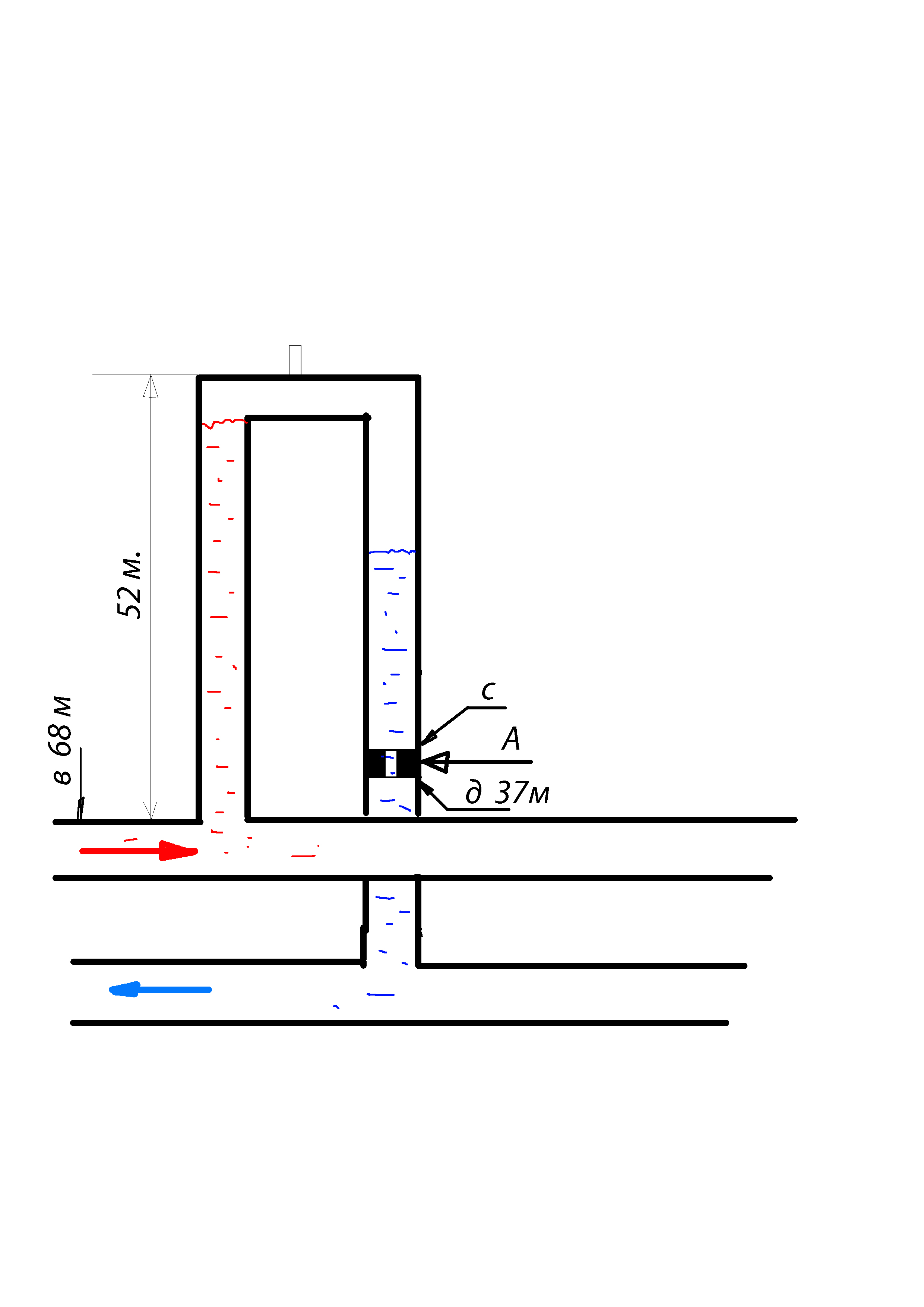

Полностью доверяю учебникам, но интересно, с точки зрения физики почему при установке РД на обратной магистрали вода из обратки поднимется выше 37 метров при открытом спускнике воздуха ?

Где установить насос на перемычке или обратке??
Смотрю похожий проект Жилого дома в том же районе, ГВС открытая, насос СО на подаче, на обратке ТС шайба
