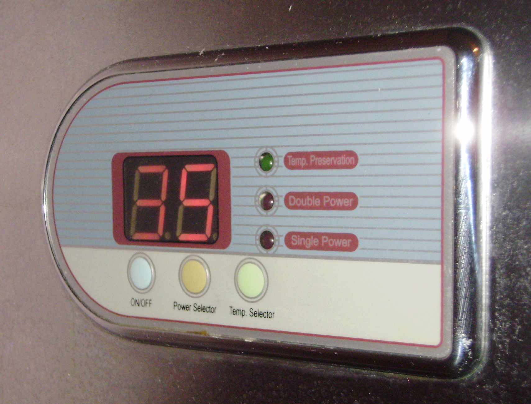

Берите водонагреватель не менее 80 литров с нержавеющим баком и электронным блоком регулирования температуры подогреваемой воды и с двумя ТЭНами. Если только принимать душ, устанавливайте 35 градусов и мойтесь без разбавления холодной водой. Расход электроэнергии будет меньше и ТЭНы будут служить долго. Блок регулирования температуры на фото
