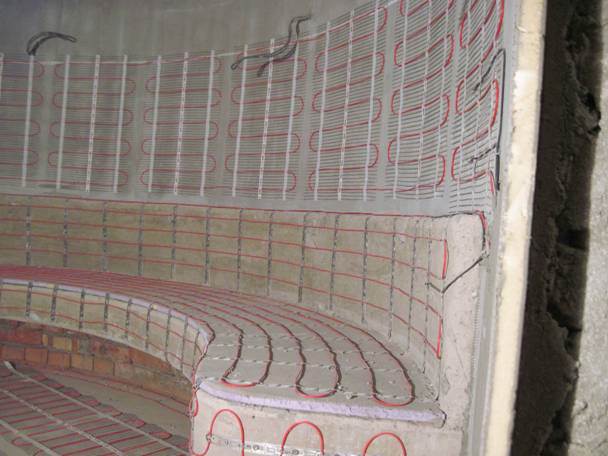

А по делу есть ещё такое решение, на картинке. Можно прям под плитку/мозаику в плиточный клей. Ваши теплопотери покроет.
