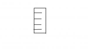

> теплопотери многосветных зданий, кто сталкивался?

собственно что-то типа как на рис.
Скажите как в этом случае распределятся теплопотери НС. НС до перекрытия около 4 м.

если я правильно понимаю, то это импровизированный разрез.)
я бы считал также как и лестничную клетку. от низа до верха полностью.

Лестница немного другое, как труба, а тут вопрос холод мы компенсируем приборами 1 этажа или он расходится линейно по этажам.

Полагаю, если эти антресоли глубокие, а вблизи нар. стен есть присутствие персонала/раб.мест, то нужно компенсировать отопит. приборами теплопотери через НС в пределах высоты антресоли на каждой отм.

Линейно не расходится... Теоретически надо считать стену на всю высоту с учетом того, что под потолком температура будет существенно выше... На практике делаю на 1 этаже 50-60 % мощности от общего, остальные распределяю через этаж, но это когда лестничная клетка и есть куда вешать приборы... А если сплошное остекление...

На лестице достаточно 1 прибора снизу. Здесь меня поток холодного воздуха интересует. Будет он стелиться по стене или смешиваться поэтажно?

Какой еще персонал? Это торговый центр. Перила с 4х светным пространством.

В ТЦ каждый магазин чаще всего выгорожен стеклянной перегородкой, только двери в раб. время открыты, так что перемешивание с атриумной частью не очень велико
