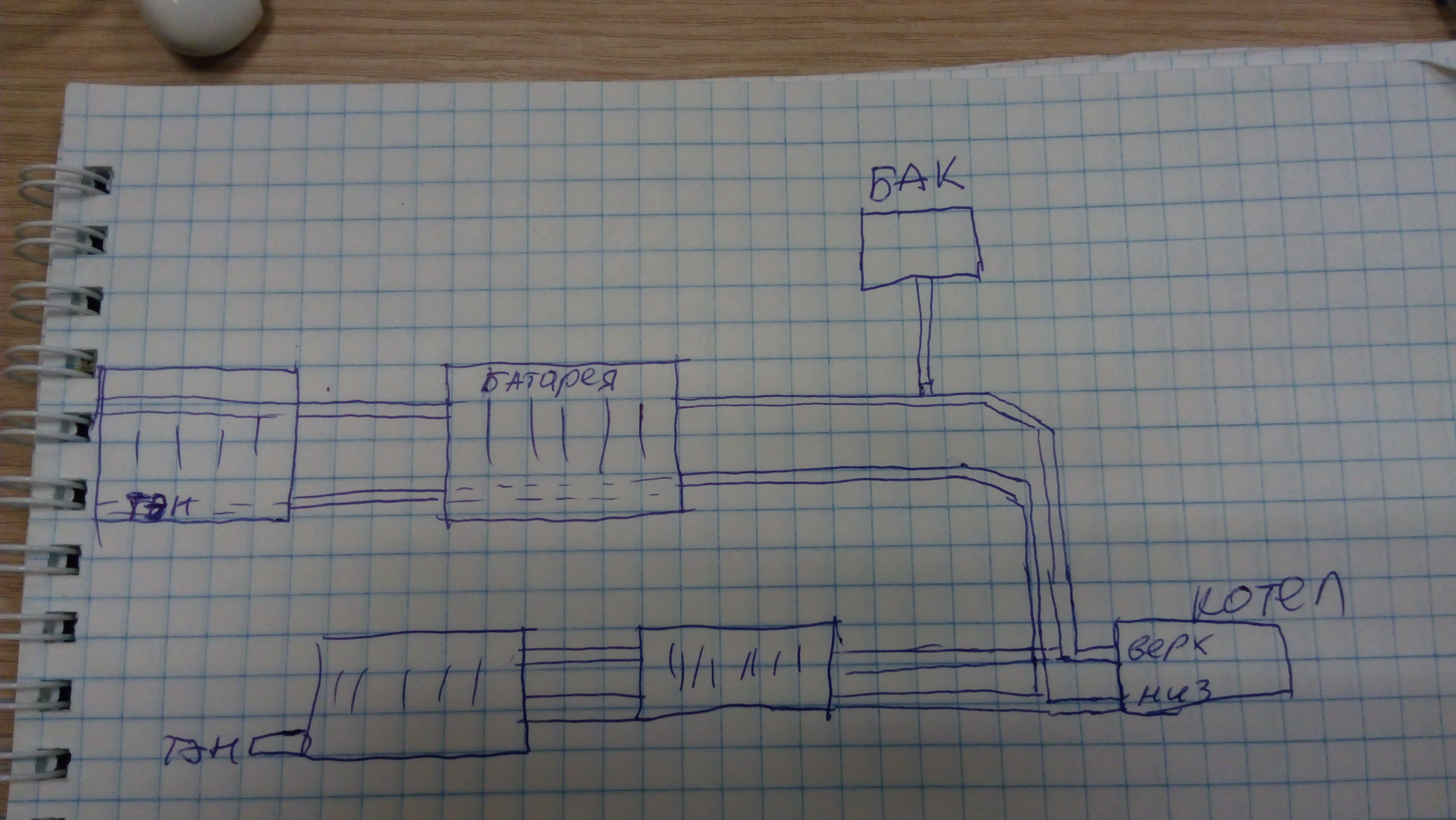

Добрый день.
Подскажите пожалуйста в чем может быть дело.
Есть батареи чугунные (МС140) - система отопления в доме самотечная (бак с жидокстью на верху), так же в системе есть циркуляционный насос.
В двух концевых батареях снизу вкручены ТЭНЫ (на первом и втором этажах) , а сверху пробки с кранами Маевского. На холодную включаю все хорошо. Рпоходит несколько часов, верхние трубы в системе все теплые, даже горячие, нижняя труба холодна.
Проходит время и тэны, а может и вовсе не тэны начинают гудеть. В трубах стоит ГУЛ и звук заведенного мопеда, порой звук напоминает ГОН лося в лесу во время спаривания.
Почитал на форумах, говорят, что из-за воздушных пробок. Воздух из концевых батарей я спускаю.
Есть мнение, что надо греть до тех пор пока система не прогреется снизу (т.е. пока обратка не станет теплой ) . Тэнами эт оврядли удастся сделать, т.к. КПД маловат. В процессе постройки печка с вмонитрованным котлом , т.е. котел уже стоит, осталось обложить его печькой и все это дело как следует протопить, чтобы выдавило весь воздух снизу на верх.
Какие есть соображения на этот счет ?
Всем спасибо за ответы.

А есть схемка? Если сразу, то нагревателю на втором этаже делать нечего. Шум это кавитация скорее всего, вода закипает и тут же схлапывается. Знакомые шумы, у самого была система на угольном котле.

Схема будет или нет? Кто посоветовал воткнуть ТЭН на второй этаж?

В схеме по ссылке вместо дальней батареи нарисуйте еще один котел и все станет понятно. Вместо системы отопления вы организовали кипящую кастрюлю с закрытой крышкой.
Дальние батареи с ТЭНами нужно отцепить отсечь кранами от системы и пусть каждая работает как автономный нагреватель.

Схему прилагаю,но я не художник не судите строго. Тэн никто не советовал,сами поставили,чтобы на втором этаже тоже тепло было.

Насос стоит перед котлом снизу ( на подаче), забыл нарисовать. Но там самотёк,, если без насоса, то после прошествия времени тепленький носитель доходит до котла, т.е. самотёк работает.
И еще я забыл уточнить возможно важную деталь, теплая только верхняя труба в батареях, нижняя холодная.

Нет электричества - тэны не работают, система не шумит. Есть электричество - подключили насос и система не шумит. Все верно?
Короче: тены включайте вместе с насосом или отсекайте радиаторы с тенами как сообщил выше испытатель. Хотя мне кажется, что даже если отсечь радиаторы, то гул все равно останется.

А какая проблема в самый "гон лося" отключить от сети ТЭНы и через пару минут понять, в ТЭНах дело или нет?
Дык у Вас на эскизе не так, как Вы указали в ссылке. Так, как на эскизе, гравитационная циркуляция работать не будет. Срочно переделывать! Естественно, кипит и булькает.

3 источника нагрева, расположены рандомно, потоки встречаются, откуда там циркуляция?
Выкинуть нахрен ТЭНы, посавить паралельно и последовательно основному котлу котел с ТЭнами, если последние так нужны.

Батарея концевая находится выше , чем котел, который будет в печке, поэтому идет как бы встречная циркуляция, если бы батарея была на уровне котла , то тепло бы шло на подачу вверх, а так оно течет теплое вниз, но бак расширительный давит при этом сверху.
В общем надо ложить печку скорее и будет счастье, а тэны эти будут и так работать, после прогрева системы и выдавливания воздуха в расширительный бак.

ТЭНы воткнули бы внизу, где котёл будет, было бы щастье. А втыкать их в концевые участки это против логики.

Фактически у Вас двух-трубка, питающая длинные сцепки батарей. Это даже для насосной схемы "гемор", а Вы хотите гравитационную систему "раскачать". Повторяю - ломайте и делайте как любой печник- колхозник знает.
