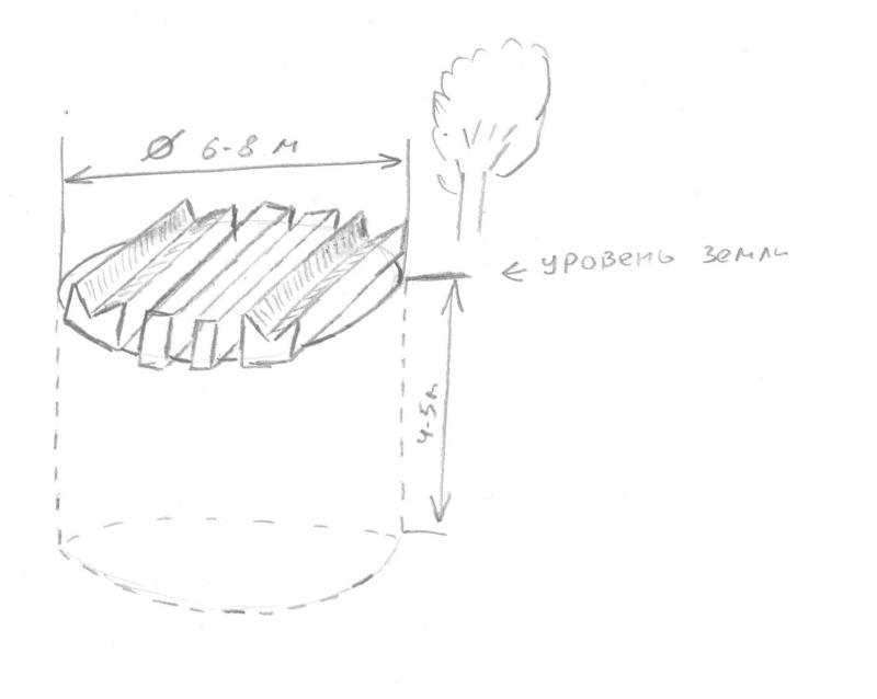

Уважаемые строители и сантехники, помогите, пожалуйста, опознать загадочные железобетонные сооружения, фотографии и описания которых обсуждаются на туристическом форуме. Поскольку найдено два объекта, устройство явно серийное. Но назначение его непонятно.

Варианты:
1) Элемент очистных сооружений бытовых стоков. Район хоть и глухой, судя по карте, но Юцки похоже современный коттеджный поселок. Вполне возможно, что и сети канализации прокладывали.
Потом, по-тихому, в упадок пришли и забили на них. Но, как-то странно, чтобы так запустили очистные в относительно новом поселке...Там уже, такое ощущение, лет 10 ничего не обслуживалось...
2) Очистные ливневки - бессмысленны в таком месте.
3) Сооружение для сельского хозяйства, для орошения емкость. Накидывают снега, тает, потом воду на орошение брали.
4) Дренажный колодец - только в составе очистных бытовых стоков.
Компостные кучи, иловые площадки и т.п. - в составе очистных бытовых сточных вод опять же...Откуда там столько
Судя по сложности исполнения не похоже на накопитель для полива. Да и объем для полива ближайших полей маловат.
Для дренажного колодца иловых площадок колодцы великоваты, да и перекрытие странное...
Скорее всего это очистные бытовых сточных вод...

Т.е. вариантов много?... Странные верхние конструкции должны ведь иметь ясный физический смысл!
Судя по обсуждению - скорей что-то сельскохозяйственное, нежели бытовое...

Всех приветствую.
По фото предположил бы снеготаялку.

Цитата(Бабай @ 29.3.2016, 22:16) *
Всех приветствую.
Сетка навевает на такие мысли...
Но, с другой стороны, сложно предположить снеготаялку на деревне...
Города по близости нет. Смысла в ней нет, если только собирали воду для сельхозназначений.
Но, такое решение странное, рядом ручей полноводный, судя по гугл карте...
Сообщение отредактировал Водяной - 29.3.2016, 23:28
Поблизости это сколько? А дороги? Тоже нету? +4 из под земли естественные. А ручей хорош для сброса.

Возможно хотели построить нечто типа гибрида фильтрующей кассеты и фильтрующего колодца для доочистки стоков, а потом посчитали и плюнули. Бывает...))
За МКАДом, да ещё в Дебунево, люди не слышали о снеготаялках 100%.
Тем более, что это новое достаточно решение. А сооружениям уже не один год, заросли все и полуразрушились...
