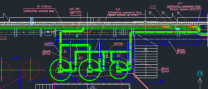

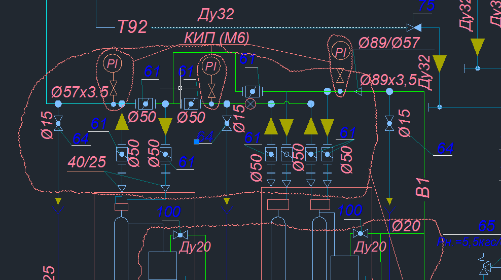

Здравствуйте, уважаемые проектировщики! У меня возник следующий вопрос допустима ли схема обвязки на примере 2
в тепловой схеме этот же узел отображён в примере 1 и мне кажется он более правильный
Вопрос собственно в подключении резервной части

На картинке слева - принципиальная схема автоматической, двухступенчатой водоподготовки. На картинке справа - трубопроводы в плане.
Какие еще вопросы будут - пишите, отвечу.

Здравствуйте! Там где трубопроводы в плане, резервный бак подключен последовательно, получается чтоб подготовить
воду в резервной установке, она должна пройти через первые две установки. А на тепловой схеме этот резервный бак
установлен не зависимо от двух установок.
