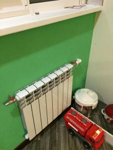

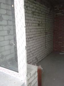

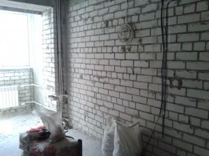

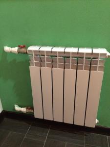

Новостройка. На кухне присоединен балкон и вынесены две батареи на балкон. Биметалл. С одной стороны от стояка метра на 2 идет к батареи. У ней верх теплый, низ холодный. Со второй стороны от стояка 1,5 м до батареи. У ней постоянно все холодное. Стоят 3/4 краны. Поставил на ней кран на слив. После слива 2-3 ведра , верх горячий и вниз как будто не уходит. Закрываю подачу кран, сливаю 2-3 ведра обратки через кран, низ становится теплее. Давлений сильное что там, что там. дом 17 эт, я на 15-ом, по этому стояку ни у кого проблем нет, сверху так же 2 этажа балкон присоединен и батареи вынесены. Система одна труба подача, вторая обратка. Подача снизу. В подвале на главных трубах уже сменили краны "застройщика" на 3/4, пролили ,слили грязь, пошел к себе , стравил воздух, никто из жильцов не был предупрежден что будем сливать этот стояк и менять. Примерн в 12-00 Стравил воздух, пошла вода, все горячее и горячее и через 20 мин батарея стала горячей сверху и снизу. Я уехал на работу, через 2 часа позвонил домой, батарея все так же была горячей. Приехал домой вечером в рне 19-00, батарея стала такой же холодной, как будто кто то пришел ,что то слил и у меня все стало также. Помогите советами, уже 4 месяца морока...

Выложите разборчивые фото, как сейчас, и как было от застройщика. Может и появится необходимая для советов информация.

Я не хочу чтобы низ был горячий как верх, мне элементарно хватит горячий верх и теплый низ. Сейчас на одной батарее верх теплый, низ еле теплый , у второй верх холодный, низ ледяной.

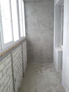

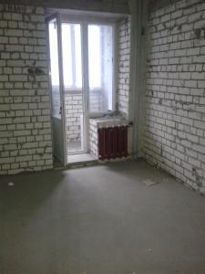

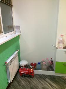

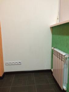

Сначала как было до переделки.
Это фото переделки
Ну а это собственно - финиш

тут я ни в чем не уверен, но если открываю кран слива ( который на фото радиатора слева) , то струёй может "сбить с ног", очень сильный напор, может так давить при плохой сварке?

1. На фото до и после хорошо видно. Левый стояк подача, правый обратка. Все норм. Единственно на фото видно, что я добавил выход и подачи и обратки к старому месту установки обратки и заглушил их пробкой, для того чтобы в случае установки радиатора на старое место , не пришлось долбить стену.
2. Если заузили, возможен ли такой сильный напор при открытие крана ?
3. Установка насоса или теплого пола в доме 17-ти этажей и на одном этом стояке если, то возможно ли что у меня только проблема ? Никто не жалуется. Сосед снизу до сих пор делает ремонт, у него все так , как по плану, ничего менять не будет. Если ниже него кто то поставил, у него то же не должно греть. Выше сосед если поставил насос, так у него подача главная идет сначала через меня, сначала ко мне в радиатор должно зайти , а потом к нему. но ко мне не заходит.

1. Систему Вашу Вы и Ваши соседи убили в хлам, разбалансировав её, и изменив проектные характеристики. Вы и, наверное, другие жильцы поменяли термоклапаны повышенного гидросопротивления с преднастройками Данфосс RA-N (насколько удалось разглядеть на фото отвратного качества, именно они и были установлены) на обычные шаровые краны. Также заУзили сечение стояков заменой стальных труб с внутр.диаметром 21 мм на полипропиленовые с внутр.диаметром 16,6 мм.
Замуровали стояки в стену (вероятно без теплоизоляции), установили лишние непроектные отводы (уголки), увеличившие гидросопротивление стояков.
Если бы только в Вашей квартире было сделано такое вандальство, то может быть у Вас бы и нормально работало. Но, с Ваших же слов, и в других квартирах на стояке сотворено такое же вандальство.
Подробнее о такой ситуации с двухтрубной системой написал в СТАТЬЕ
2. Да и не факт, что температура теплоносителя на подаче и на обратке радиатора неправильная. Вы же не стали измерять эти температуры. И не ответили на вопросы.
И в двухтрубной системе отопления низ радиатора и должен быть существенно холоднее, чем верх. Поэтому так и непонятно, что Вас не устраивает. То, что низ радиатора с Вашей точки зрения недостаточно горяч, или что в комнате холодно.
Сообщение отредактировал Inchin - 3.4.2016, 11:09

На фотографиях видно и замену труб стояков и замену термоклапана на шаровые краны и увеличение теплопотерь помещения за счет присоединения лоджии к помещению.
Чего там вживую-то высмотреть еще нужно? И так уже три факта вандализма налицо.
Если есть квалификация - то достаточно видно и на фото. А если квалификации нет, то и на объекте вживую ничего не увидите и не поймете.
Гость_от засланца посыльный_*
сообщение 3.4.2016, 11:31
Ну конечно. Куда уж нам, по сравнению с писателями. Чтобы по букварю перечислять чужие ошибки, "глядя на картинку сбоку", надо-ль быть специалистом?..
Только вот вандализм не всегда приводит к предсказуемым результатам, потому как вандализм непредсказуем. Если Вы именно специалист, то должны это понимать. Оно конечно понятно, что это сложнее, чем статьи писать... Но таки попытайтесь понять
Сообщение отредактировал от засланца посыльный - 3.4.2016, 11:39
сообщение 3.4.2016, 11:40
Сообщений: 33541
Цитата(HeatServ @ 2.4.2016, 22:34) *
Должно работать.
даже коментить лениво.
по ситуации:
случайно работало и плохо( на стройобъекте пока там в уличной одежде ходят вроде не очень заметно,но это пока в уличной), а при увеличении подводки и вовсе обязано перестать работать.
любому рисовавшему пьезометр двухтрубной СО понятно- на чем терять основную массу давления? На шаровом и ОП? ага, ща оно там потеряется, и при малейшем изменении т теплоносителя будет снова останавливаться.
не работают двухтрубки при 17 этажах без хорошей потери в приборных узлах( с кранами повышенного сопротивления в СССровские времена работало до 10 этажей максимум)- или балансировочники или\и термостаты для увеличения сопротивления приборных узлов во всем доме(во всём!!!!) и пересмотр\просчет (может и хватать) насосного давления циркуляционного.
скорее всего термостаты(а с ними порой удается таки увЯзать) исчезли при оптимизации стоимости СМР , и скорее таки в проекте были- без них врядли экспертизу проскочить(даже денежка не поможет).
А фотки сказали больше, чем пост автора. Не работало и не может работать, сразу и без вариантов.
сообщение 3.4.2016, 11:42
У автора, судя по фото, должно работать "лучше всех".
Сообщение отредактировал от засланца посыльный - 3.4.2016, 11:44
сообщение 3.4.2016, 11:46
Сообщений: 33541
Направление теплоносителя и влияние дельта Ре сравните и не стоит более писать ерунду.
сообщение 3.4.2016, 11:56
Хорошо
stranger_2
сообщение 3.4.2016, 15:20
Сообщений: 285
Регистрация: 1.10.2010
Пользователь №: 74482
Там на фото до реконструкции непонятно что стояло. Красный колпачок есть не только у Данфоса. Да и на обратной подводке не видно обратного клапана. Вполне может быть по проекту стояли терморегуляторы, а строители поставили краны ручной регулировки с большой пропускной способностью.
v063
сообщение 3.4.2016, 16:37
Сообщений: 7
Регистрация: 1.4.2016
Пользователь №: 294055
Ни о каких Данфоссах там и речи не идет, дом по максимум "эконом" класса, тут на всем экономили. Стояли по моему обычные крутилки больше/меньше низкого качества.
Я так думаю для начала нужно вскрыть стены , благо они под гипсокартоном и раздолбить тут часть где зашпаклеванно и заново паять новый отвод пустив трубу либо по полу либо по стене снаружи и уменьшить кол-во углов.
