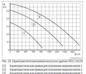

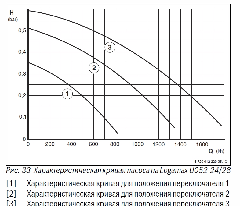

Вот результат гидравлического расчета с четырехветочной тупиковой - Прикрепленный файл  Leha30______________________.pdf ( 47,73 килобайт ) Кол-во скачиваний: 335
Прикрепленный файл  Leha30_________________1__.pdf ( 34,89 килобайт ) Кол-во скачиваний: 266
Удается при этом и количество секций радиаторов сократить, а также применить недорогие комплекты арматуры Джакомини R470FX003 (термоклапан + термоголовка+балансировочно-запорный), в инет магазине можно купить за 1070 рублей. Или еще более бюджетный комплект Джакомини R706KX003 (ручной термоклапан+балансирочно-запорный) за 455 рублей.
При расчете были учтены характеристики насоса котла Будерус -
