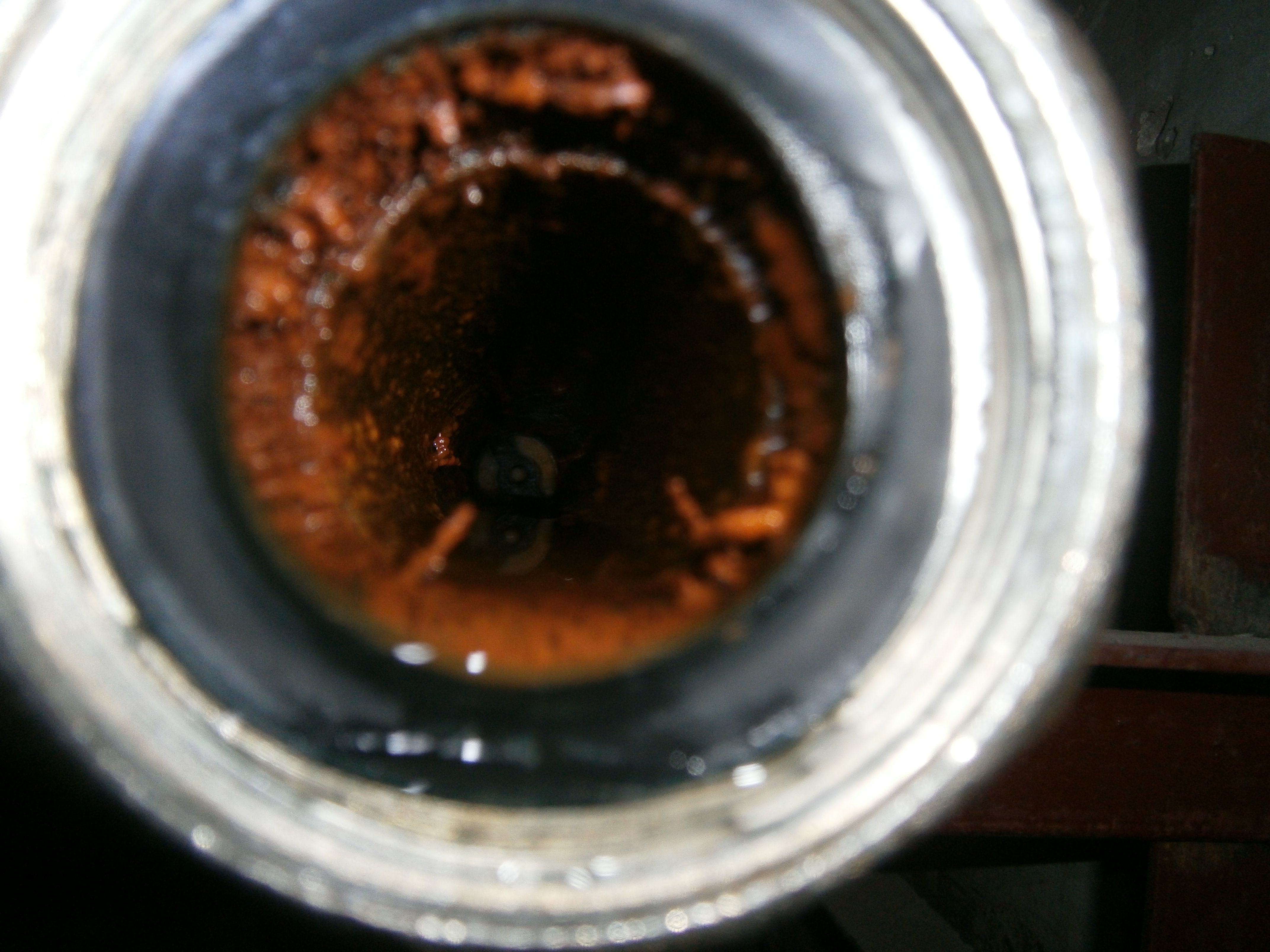

Тревожный шум у насоса Wilo Star RS30/7, трещит и постукивает, может у кого такое встречалось, что с ним может быть? Вскрытия нам сделать не дадут - пока на гарантии, новый ph34r.gif
Давление до/после 4/4,5атм, на фильтре до/после одинаково 4/4атм. Есть большая вероятность ржавой воды и окалины, есть обратный клапан и фильтр.

Или дефект подшипника, или в крыльчатку окалина попала, только вскрытие покажет. Но я бы не стал гонять насос с таким шумом. Греется?

Корпус у статора был около 60С, вода по циркуляции ГВС около 38С (обычно циркуляция у нас не меньше 48С на других адресах). Его заменили "гаргантийцы", но ситуация что-то не изменилась, шума нет, но Тгвс 65 и 38 на циркуляции. Думаю, где-то в трубе пробка забилась, и скоро.. возможно застучит этот насос.

провел небольшие мероприятия - снял обратный клапан после насоса. На выходе его забился шлам в "щели", и в трубе до него "сталактические" ржавые образования... Возможно ли, что клапан сильно закупорило, а насос на полной напор давал, но расхода маловато, отчего и начали расти длинные наросты? в последствие и насос от тяжких трудов затрещал?
