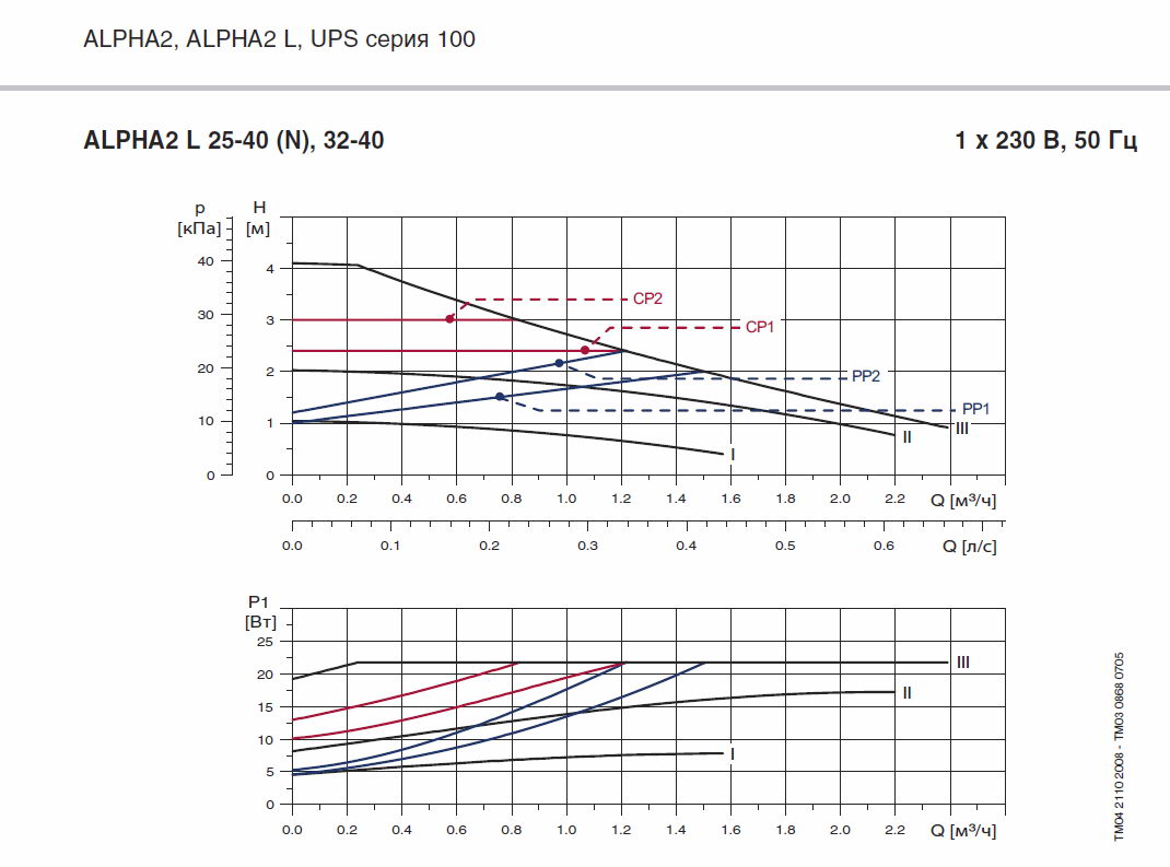

Или вместо перепускного можно применить насос типа Альфа2L, который может сам поддерживать заданный напор при любом (в пределах мощности насоса) расходе. Смотрите режимы СР1 и СР2 на графике.
Если насоса в котле нет, то может и насос будет дешевле такой поставить.

Или, как писал ранее, в случае внешнего насоса, можно применить насос с автоподдержкой заданного перепада.

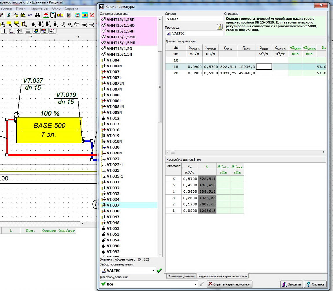

А можно поподробнее на этом моменте? Это куда в программе тычить надо чтобы воткнуть "располагаемый напор"?
Inchin
сообщение 12.4.2016, 14:36
Сообщений: 1661
Регистрация: 22.1.2014
Из: Пенза
Пользователь №: 220488
"Данные" - "ОБщие" - "располагаемый напор". Но это уже в самом конце, когда перейдете в режим "регулирование существующего оборудования".

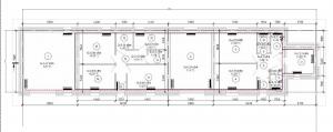

Сейчас разбираюсь в выложенном файле. Не понял, у Вас на входе какой источник? Котел или ИТП или что? Чуть позже выложу файл с предложениями.
Предложения:
1. Поменять топологию на двухветочную тупиковую. Еще более хорошо, было бы провести из центра здания четыре тупиковых ветки. А к центру - общие теплоизолированные магистрали. Хоть метраж и увеличиться в последнем случае, общая стоимость труб, думаю не увеличиться, а возможно даже уменьшится.
2. Проверить, будет ли обеспечиваться изоляция труб 80%
3. Подключения радиаторов делать "верх-низ", боковое (или диагонльное, если будут очень многосекционные радиаторы).
4. Минимальное падение на термоклапанах взять за 10 кПа.
Сообщение отредактировал Inchin - 12.4.2016, 14:40
Inchin
сообщение 12.4.2016, 14:51
Сообщений: 1661
Из: Пенза

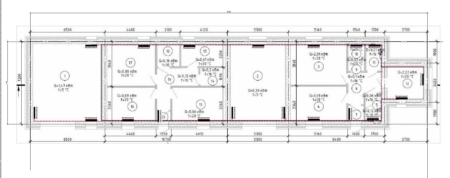

Вот предложения по топологии на две ветки, хотя было бы еще лучше четыре ветки.
А вот файл, в котором сделал необходимые на мой взгляд изменения - Прикрепленный файл  UH_redVV01.rar ( 344,34 килобайт ) Кол-во скачиваний: 119
Сделал прикидочный этажный план в этом файле на закладке К1.
Рассчитав его, можно видеть, по ошибкам, что топология "попутки" в данном здании и системе плохо подходит.
При изменении топологии - ошибки исчезнут.
Сообщение отредактировал Inchin - 12.4.2016, 15:02
Гм. Честно говоря, все уставки программа подбирала, так что тут 2 вопроса: 1. Как это сделать в программе? 2. Нафига? Для гидравлической устойчивости? Падение же вроде зависит от КМС, которое является характеристикой клапана. Авторитет, там, все дела. Программа расходы подбирает для обеспечения падения чтоли? Можно поподробнее по этому вопросу?

Цитата(dvortsov @ 12.4.2016, 14:56) *
Ставлю котел Протерм Скат 14 кВт. Не нашел как в программе это как-то указать. Там просто "анонимный" котел.
Ставьте просто источник тепла. Если знаете гидросопротивление котла - укажите его в исходных параметрах. Или поставьте от балды, например, 100-200 Па. Полезно для верного расчёта авторитетов термоклапанов.
Можно, но смысл? Уменьшение диаметров? Там и так не сильно большие. А вот прокладка открытая, по плинтусам, так что лишнего городить смысла не вижу.
Если магистрали не теплоизолированы и открыто проложены, то в параметрах поставьте теплоизоляцию по умолчанию - 0%
Как раз в этом случае, увидите, что к концу попутки, температура теплоносителя жутко упадет, а следовательно и сильно увеличиться количество потребных секций радиаторов. Стоимость радиаторов может увеличиться с попуткой, процентов на 50. А это немалые деньги.
Посмотрите расчет файла в конце - там на последний ОП в попутке, теплоноситель приходит с температурой +67 градусов.
И еще не горячеват ли выбран график для ППр? Если заказчику долговечность службы системы не нужна, то пусть так и будет для экономии количества секций.
А для себя не стал бы выбирать температуру подачи +80.
Хотя для экономии секций, можно выбрать дельту Т системы градусов 10. Т.е. например, график 75/65. Но для такого графика вырастет необходимый расход, и топология попутки еще более проявит себя отрицательно.
Ммм. Не понял это что? Если про состояние изоляции труб, которое указывается в свойствах трубы, там кажись 80% по умолчанию стоит.
Поставьте 0%
Вообще да, сейчас чертить начал, на автомате диагоналку воткнул. Для больших радиаторов подправлю. А вот с маленькими он и так у меня ругался, что они переразмеренные. Кстати в программе как-то можно самому радиатор сделать, например, из 2х секций, а то у меня есть закутки, которые вроде и греть надо, и перетоп на 80%.
К сожалению, программа не позволяет использовать меньше 3-х секций. Вручную поставить две секции невозможно поэтому. Поэтому остается уменьшать номинальную мощность выбором другого типа радиаторов, либо меньшей высоты, либо меньшей глубины секций.
1. Установить в "Данные" - "Общие" - "Параметры расчетов" значение "Минимальное падение давления на термовентилях". Вы же используете Данфосс. В документации производителя конкретно сказано, что минимальный перепад должен быть 10 кПа.
2. Для правильных авторитетов термоклапанов. Попробуйте сделать расчет с разными параметрами "Минимальное падение давления на термовентилях", и посмотрите в итогах, какие будут в разных вариантах расчета авторитеты термоклапанов.
2.2. И чтобы не получить опрокидывание циркуляции в столь длинной попутке. Посмотрите какие перепады на термоклапанах в приложенном файле. На некоторых термоклапанах посередине попутки перепады падают до меньше чем 3000 Па, несмотря на то, что минимальный перепад в параметрах указал программе сделать не меньше 10 кПа.
Правильные авторитеты позволяют термоклапанам работать в пропорциональном режиме. А также самой собой обеспечивается гидравлическая устойчивость. Если помните классику, то там советуют сопротивление ОП с термоклапаном иметь не меньше 70% от всего сопротивления конкретного циркуляционного кольца.
Вот еще посмотрите вариант той же попутки, но с введенным располагаемым напором - Прикрепленный файл  UH_redVV02___________.rar ( 342,7 килобайт ) Кол-во скачиваний: 123
используя вместо перепускного клапана или авторегулятора перепада, насос, поддерживающий заданный перепад, в данном случае 2,27 м.с.ст или 22 кПа независимо от расхода (в обеспечиваемом интервале расхода 0 - 1,2 м3/ч)
В итогах видно, что некоторые термоклапаны имеют слишком малый авторитет. Также и кольца получаются неувязанными. Избыток давления в некоторых кольцах приводит к увеличению расхода более, чем на 100%.
dvortsov
сообщение 12.4.2016, 15:58
Думаю...
Сообщений: 1002
Регистрация: 12.8.2014
Из: Южно-Сахалинск
Пользователь №: 241717
Спасибо за подробный ответ! Буду бороться с программой до победы. Насчет тупичков подумаю...

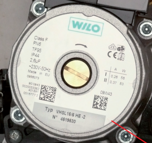

Что-то не нашёл в инструкции на котел Протерм Скат, графика произвоительности встроенного насоса. Абалдеть! Никак не ожидал от производителся такой подлянки.
coverart
сообщение 12.4.2016, 18:36
Сообщений: 1274
Регистрация: 24.1.2008
Из: Екатеринбург
Пользователь №: 14772
Характеристики действительно нет, даже в сервисном мануале. Но есть это
Конечно подумайте. С попуткой при такой длине контура - достаточно печально.
Вот вариант тупиковой схемы с двумя ветками, где кольца уже увязаны - Прикрепленный файл  UH_redVV06___________.___________________.rar ( 342,77 килобайт ) Кол-во скачиваний: 122
Пришлось один ОП убрать, но в том помещении №6 - и так достаточно теплопоступлений от магистралей.
Осталось остальную часть переделать корректно. А после этого уже перейти в режим "регулировка существующего оборудования" и настроить балансировочную арматуру исходя из располагаемого напора насоса котла Протерм Скат (ищите график).
Также посоветовал бы поменять шаровые краны Данфосс, например, на более бюджетные клапаны Джакомини R16TG (в одном месте для примера поменял на клапан Данфосс с преднастройкой). Хотя бы потому, что они дешевле. Или вообще убрать шаровые краны (если этот заказ сверхбюджетный). Поэтому и советовал перерисовать в другой фирменной версии Аудитора СО.
Хотя, если этот проект сверхбюджетный, то зачем было применять арматуру Данфосс и использовать версию Данфосс СО?
Сообщение отредактировал Inchin - 12.4.2016, 21:18
