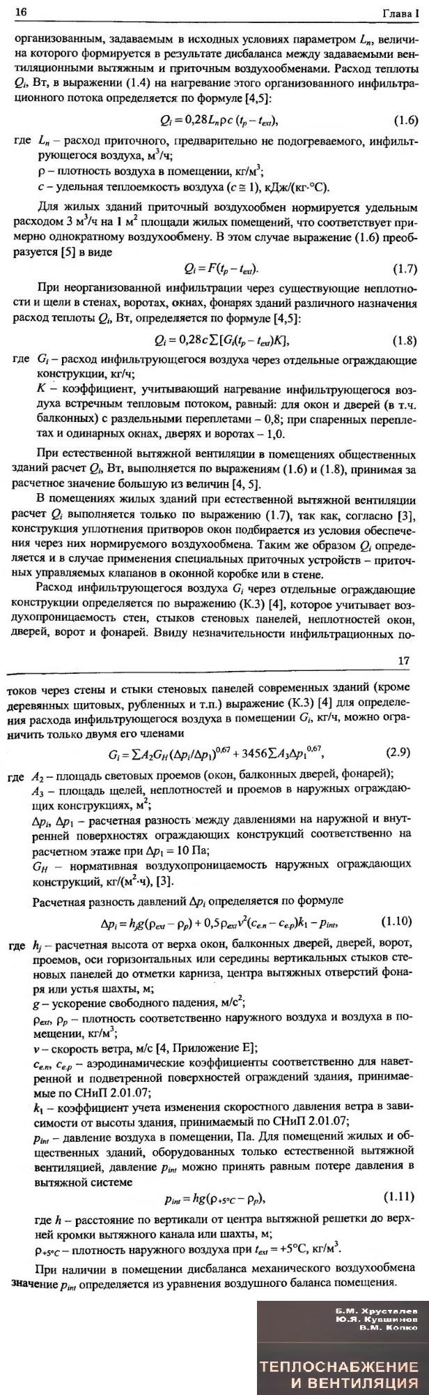

1. Посмотрел я СП 55.13330.2011 Дома жилые одноквартирные. - про инфильтрацию там ни слова.
2. По поводу 3м3/час на 1 м2 воздуха это именно для расчета инфильтрации (при наличии не контролируемого притока и вытяжки - естественных) смотрите я вам даже вырезку из книги прикрепил. В домах где были естественные приточные и вытяжные каналы я так и считаю.
P.S. В данном случае в доме из бруса нету даже в сан. узле вытяжки, хозяин не предусмотрел (вообще дом без вытяжек), только камин, и от него дымоход. Я проектирую здесь основную систему напольного отопления, камин как резервный источник. Поэтому есть желание пренебречь инфильтрацией, НО подсос воздуха камином через не плотности все равно будет. В идеале надо узнать расчетный расход воздуха на горение камина и поделить его на все отапливаемые помещения (но собрать эти данные хозяин не в состоянии) а брать инфильтрацию 3 м3/час на 1 м2 площади по моему слишком жирно будет. Вот и все. Если есть что добавить с обоснованием на нормы буду рад это увидеть. Если вы никогда деревянные дома не считали то прошу не умничать а говорить по делу, либо воздержаться от своих советов.
Напишите как вы считаете инфильтрацию? Вы считаете расчет тепла на нагрев свежего подсасываемого воздуха , по расходу воздуха в естественных вытяжных шахтах? деля его на площадь отапливаемых комнат в равной пропорции, получая вт/м2 инфильтрации?
Сообщение отредактировал SUPERMAN - 15.4.2016, 0:46
А я вас попрошу расставлять все знаки препинания. И куда мы так зайдем?
Инфильтрация считается через сопротивления воздухопроницаемости, неплотности и щели, а уж никак не через 3м3/ч.
Даже в вашей вырезке написано, что это нормируемый воздухообмен, который и должен быть обеспечен в вашем случае. А как вы его добьетесь - инфильтрацией или организованным/неорганизованным притоком - это уже ваша задача.
Деревянные дома с камином я не считал, не приходилось.
А разве расчет тепла на нагрев наружного воздуха не приведен в вашей вырезке из книги? По-моему там все четко написано.
А может можно организовать непосредственную подачу воздуха снаружи в камин? Подвести канал, для подсоса свежего воздуха.

MC-Anvil привет не слушай их, вот истина, рассчитывать тепло на инфильтрацию надо так, 3м3/час на 1 м2. пример:
Комната 20 м2, расчет инфильтрации
G=20*3=90 м3/час
Далее определяем кол-во тепла на инфильтрацию Q=0.278*G*(t2-t1)=0,278*90*(20-(-26))=1150.92 Вт
t1 и t2 температуры на улице и в помещении.
Я применяю этот расчет для деревянных домов с каминами, или при старом фонде при естественной не контролируемой вентиляции.
Есть еще вариант более экономный, по кратность воздухообмена, к=1 для каминных залов и санузлов, k=0.8 для кухонь, и k=0.3 для комнат жилых.
Считать по кратностям надо так , то есть вместо 3 м3/час брать объем комнаты, т.е. высота умноженная на ширину и длину V=h*b*c
Например комната 5 на 5 и высота 3 метра, ее объем будет 5*5*3=75 м3, далее берем коэффициент k (кратность - смотри выше) и умножаем на объем комнаты и далее подставляем в формулу Q=0.278*G*(t2-t1) .
Расчеты проверены и с ними мной сдано в надзорные органы множество объектов.Второ вариант по кратностям более щадящий, так как в первом (3м3/м2) потери тепла на инфильтрацию примерно равны теплопотерям через ограждающие конструкции.

Бессмысленно рассчитывать количество тепла на инфильтрацию или вентиляцию, если расходы наружного воздуха взяты буквально с потолка. Невозможно доказать, что в помещение будет поступать количество наружного воздуха, которое SUPERMAN просто принял без всяких подтверждающих расчётов.
Расход воздуха на инфильтрацию рассчитывают по Справочному пособию, п.п. 7.4 и 7.5.
А 3 м3/м2 это санитарная норма (не инфильтрация!) по Пособию к СНиП 2.08.01-89 - и поступление такого количества воздуха надо ещё и обеспечить соответствующими конструктивными решениями. В этом пособии к СНиП даны исчерпывающие указания
2.4. Расход теплоты на нагрев поступающего в помещения наружного воздуха определяется дважды:
а) исходя из количества инфильтрующегося через неплотности наружных ограждений воздуха;
б) исходя из санитарной нормы вентиляционного воздуха 3 м3/ч на 1 м2 площади пола жилых комнат.
Для жилых комнат из двух полученных величин принимают большую, для кухонь - по п. а.

Цитата(SUPERMAN @ 2.8.2016, 1:17) *
... А на каком основании справочник Малявиной есть истина в последней инстанции? Книжка Малявиной утверждена Постановлением правительства РФ? Что на сайте http://www.normacs.ru нет аткого дейсвующего документа как книжка Малявиной. Эта книжка официально введена в действие?А раз не введена, то я сам и любой может написать такую книжку, и соответственно это ничем не будет отличается от расчета по вашему взятого с потолка 3 м3/час на 1м2 .
Цитата(инж323 @ 30.7.2016, 17:40) *
Возможно для Вас это новость, но на Форуме уже многократно обсуждалось, что справочники/пособия/методики расчёта/и т.п. не относятся к документам по стандартизации и могут применяться в частях, не противоречащих действующим нормам. СП 60 как раз и является действующим нормативным документом:
6.2.2 Системы отопления должны обеспечивать нормируемую температуру воздуха в помещениях, учитывая:
а) потери теплоты через ограждающие конструкции;
б) расход теплоты на нагревание наружного воздуха, проникающего в помещения за счет инфильтрации или путем организованного притока через оконные клапаны, форточки, фрамуги и другие устройства для вентиляции помещений;
При этом во всех учебниках, справочниках, пособиях 3 м3/м2 являются санитарной нормой/минимальным расходом наружного воздуха при проектировании вентиляции жилых помещений. СП 54 тоже является действующим - см. в нём табл. 9.1. И никакого отношения эти 3 м3/м2 не имеют к расчёту инфильтрации - при проектировании должен приниматься бОльший из расходов по расчётам инфильтрации и вентиляции, но не менее этой санитарной нормы.
... главное Малявина считает для окон инфильтрацию по ее расчетам, инфильтрация смехотворная , для целого помещения 125 Вт, собачка пудель надышит больше за час, на мой взгляд это очень мало для целого помещения.
Даже инж323 поддержал меня ...
Во-первых, в Пособии Малявиной есть указание
Воздухопроницаемостью обладают все наружные ограждения, но в расчете теплопотерь обычно учитывается только инфильтрация через окна, балконные двери и витражи. Нормы плотности остальных ограждений исключают возможность воздухопроницаемости ощутимо влиять на величину теплопотерь.
Т.е. для Вашего объекта можете просчитать, кроме окон, также инфильтрацию через деревянные наружные стены
А, во-вторых, не следует привязываться к результатам расчёта в примере Пособия - Вы ведь должны выполнить свои расчёты, соответствующие Вашим исходным данным. И если суммарная расчётная инфильтрация оказывается меньше санитарной нормы в 3 м3/м2, и Вы принимаете в итоге воздухообмен по санитарной норме, то этот расход воздуха уже д.б. обеспечен Вашими проектными решениями по поступлению приточного воздуха в необходимом объёме - см. п. 7.1.10 СП 60.
И, надеюсь, Вы уже поняли по реакции инж323, что он вовсе не поддерживает Вас в Ваших заблуждениях!
в доме есть ...естественная вытяжная вентиляция в санузле, с дефлектором которая зимой сосет воздух и выплевывает его на улицу...
Это утверждение удивляет, поскольку дефлектор является пассивным устройством, обеспечивающим незадувание и увеличивающем тягу (на 15-20% по справочникам) при действии ветра. Но, согласно п. 7.1.10 СП 60 для жилых зданий действие ветра при расчёте естественной вентиляции не учитывается.
На всякий случай сообщаю - мне уже давно понятно по Вашим постам в этой и в других темах, что переубедить Вас в чём-либо просто невозможно. wink.gif Поэтому, всё написанное мною выше, больше обращено к другим читателям этой темы. laugh.gif

И главное Малявина считает для окон инфильтрацию по ее расчетам, инфильтрация смехотворная , для целого помещения 125 Вт, собачка пудель надышит больше за час, на мой взгляд это очень мало для целого помещения
Во-первых, Малявина ничего не считает, а приводит формулы для расчета и пример расчета, чтобы показать, как пользоваться формулами.
Во-вторых, с чего Вы взяли, что 125 Вт для данного примера - величина смехотворная? Вполне нормальная величина.
В-третьих, 125 Вт - это не инфильтрация, а расход теплоты на нагревание инфильтрационного воздуха. Разницу улавливаете? Справедливости ради замечу, что в книге нет величины 125 Вт, есть 135 и 175 Вт.
