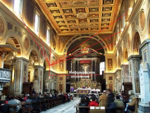

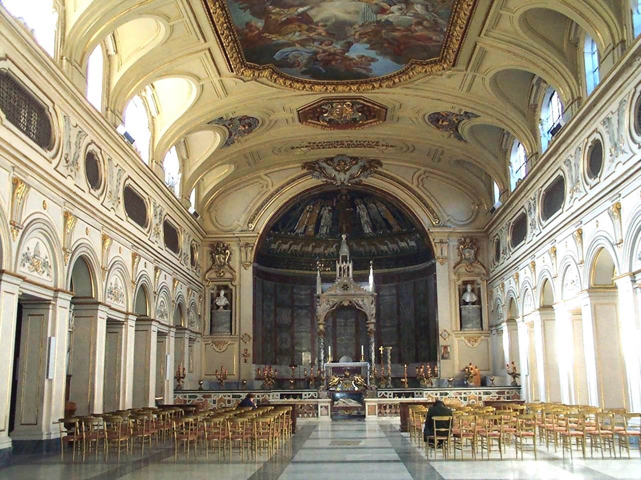

Достаточно немало вот таких систем отапливают храмовые комплексы
