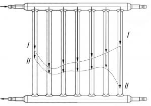

Здравствуйте!

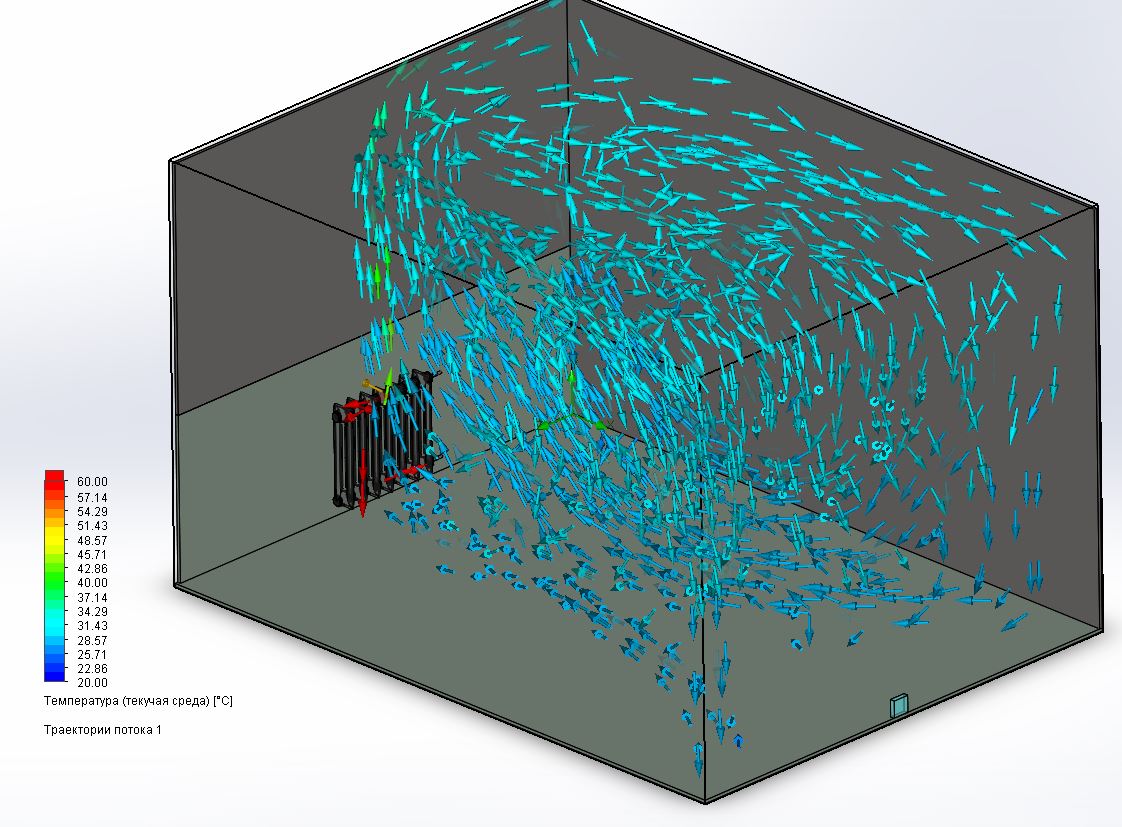

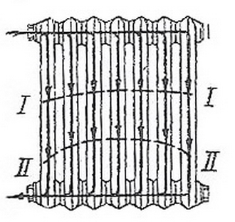

Помогите, пожалуйста, с поиском материала, литературы с описанием скоростей течения жидкостей в радиаторах отопления, распределения их по колонкам приборов и пр. при различных схемах подключения.
Профессор Гусев В.М. упоминает в своей статье "Структуры и схемы потока воды в колонных радиаторах". Сборник трудов № 95 «Исследования в области отопления, вентиляции и кондиционирования воздуха». – Л.: ЛИСИ, 1974, что есть ещё авторы с подобными исследованиями, но что-то никак ничего подобного не найти - всюду приблизительные схемы, кочующие с сайта на сайт, без каккого-либо описания - всё довольно интуитивно.
Я сейчас занимаюсь моделированием этих процессов в среде SolidWorks Flow Simulation и нужно сравнить свои результаты с проводившимися ранее исследованиями.

Цитата(Отопление @ 23.4.2016, 18:34) *
shesza, Были бы очень интересны результаты. А термограмм у Вас нет с тепловизора, работы ОП, режим которых был бы известен, в том числе расход?
Согласен, что данных о циркуляции внутри радиаторов данных встречается мало. Видел только в книге Зайцева и Любареца, но как-то поверхностно, без привязки к массовому расходу.

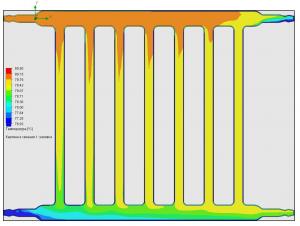

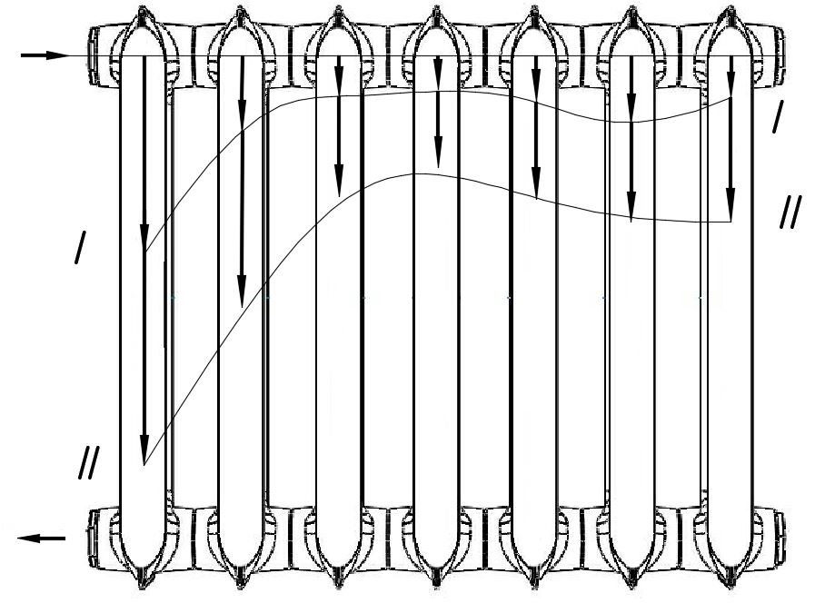

Есть только статья Гусева 1974 года. Есть собственные проработки его статьи в SW на стеклянной модели и на модели МС-140 на 7 секций. Также кое-что исследовано не только на скорости течения и распределение, а и на теплоотдачу в испытательной камере по ГОСТ, правда тоже виртуально. Натурных опытов с тепловизором не проводилось.

Цитата(Барабан @ 26.4.2016, 10:24) *
Вопрос автору: Уточните, пожалуйста, Вы занимаетесь моделированием течения теплоносителя в радиаторах или моделированием конвективных воздушных потоков в помещении при радиаторном отоплении??
Это у Вас - научная работа?

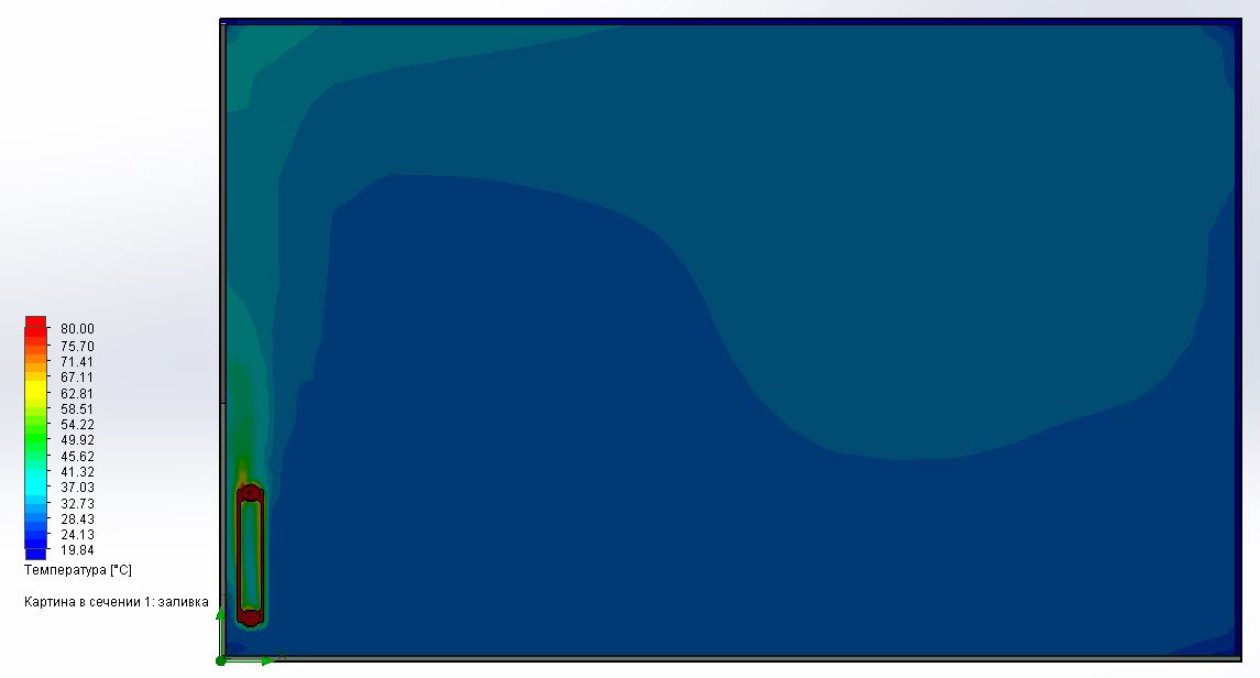

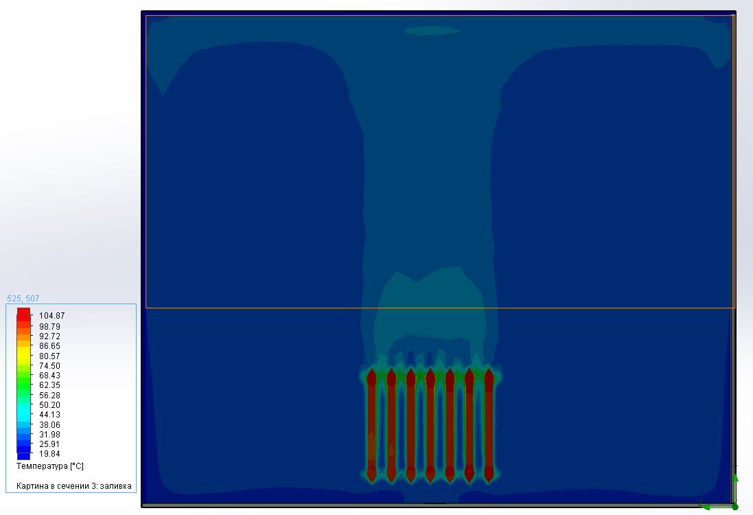

Занимаюсь моделированием течения теплоносителя в радиаторах. Конвекция рассматривалась попутно и не всегда.
Цитата(Отопление @ 25.4.2016, 21:42) *
shesza, не могли бы Вы подробней описать гидравлические режимы, в которых моделировали потоки?
Очень интересует в том числе распределение внутренних потоков в радиаторе при подключении "низ-низ". Особенно для панельных стальных радиаторов.
А то есть в некоторых прогах коэфф. уменьшения теплоотдачи при подключении "низ-низ" в размере 10%, но как он выведен - непонятно.
Также ведуться ожесточенные споры боковое подключение против диагонального. Но термограмм в инете мало. Но даже в небольшом количестве, которое можно найти в инете, непонятно, какие были расходы через радиаторы, какая скорость входа теплоносителя в радиатор.

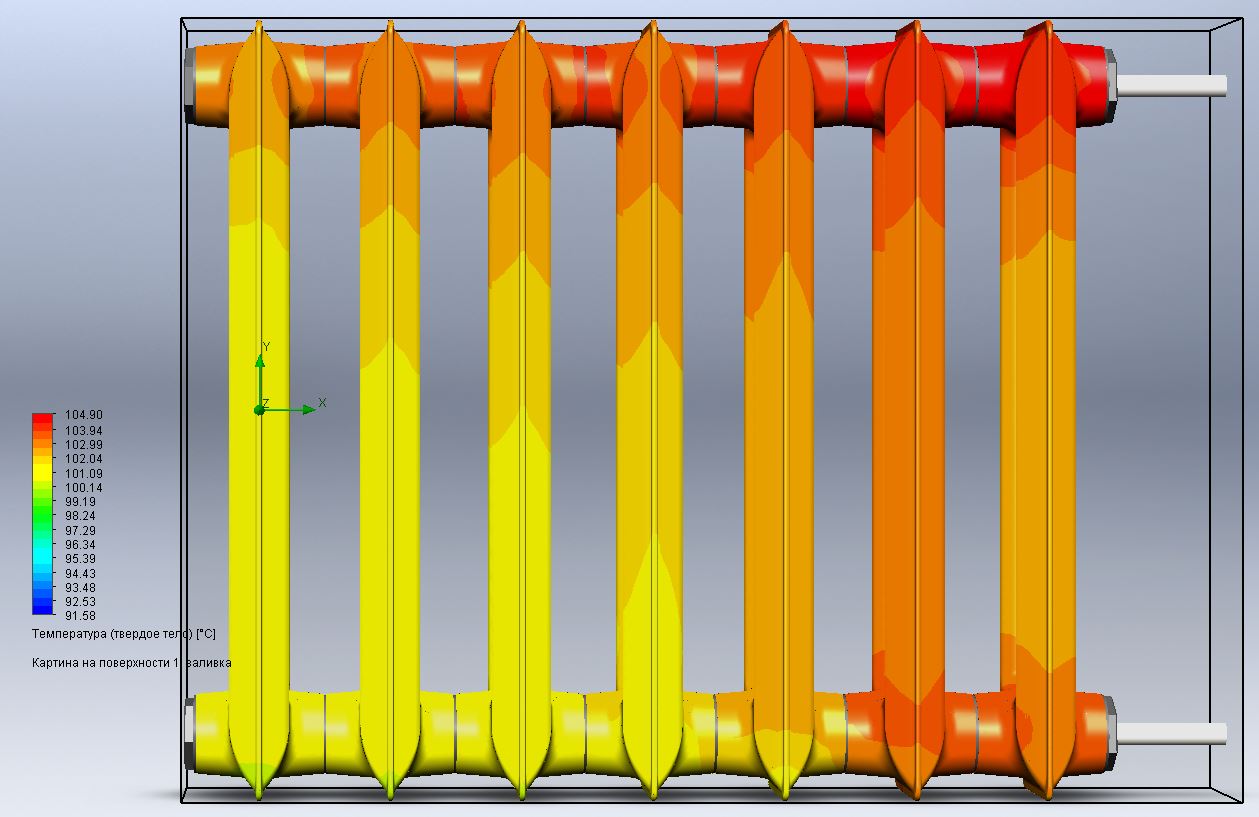

Пока особо подробно рассмотрена стеклянная лабораторная модель, с помощью которой (по легенде, что не подтверждается мной) профессор ЛИСИ Гусев сделал своё описание потоков в семиколонном (секционном) радиаторе при разных температурах и расходах - прилагаю архивчик, если интересно. Там в нагрузку рассмотрен радиатор МС-140 о 25 секциях.
