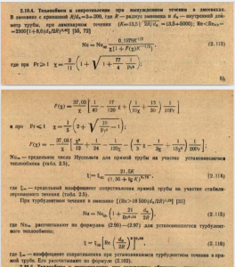

P.S. Не нашел в предложенной Вами книге ни информации про спиральные теплообменники, ни примеров его расчета, да даже формулы коэффициента теплопередачи "для трубы" не нашел, если вы её не выдумали.
Видимо плохо искали:
Порядок расчета такой - tст -> Pr, Re -> Nu -> a1,a2 -> k и по кругу. Все формулы даны.

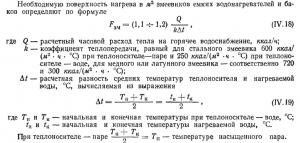

Вообще-то все проще рассчитывается, без "критериев". Коэффициенты теплопередачи для емкостных подогревателей при теплоносителе воде:
250 ккал/(ч*м2*град) для стального змеевика и 300 ккал/(ч*м2*град) для медного или латунного. Да и весь расчет в Щекине на полстранице.

Эти данные учитывают всё. В результате-то нужна конструкция, а не сам расчет. Конечно, считая по точным методикам можно получить более высокие коэффициенты и меньшую поверхность. Но жизнь-то не расчетом руководствуется.
А книга - Справочник Щекина, конечно не Расчет систем отопления. Его несколько изданий было, самый лучший - старый, в одном толстом томе.

250 ккал/(ч*м2*град) для стального змеевика. Да и весь расчет в Щекине на полстранице.
Проблема с эмпирическими формулами в том, что они оч. хорошо действуют при всех одинаковых параметрах. А такое к сожалению редкость. То материалы не те, то теплоносители, то температуры, то геометрия. Да и понять, какие параметры ухудшают, а какие улучшают теплообмен можно только на уровне подробного расчета.
А так да, в Щекине на стр. 279 все в одну строчку:

Дык не Щекин это. "Промышленные тепломассообменные процессы и установки" под ред. Бакластова - стр. 61.

Ну так бы и сказали, "направить в нужное русло" =) Логику расчетов вам уже рассказали. Под рукой у меня есть только "студенческий" расчет кожухотрубного теплообменника с пошаговыми объяснениями, но для змеевика расчет геометрии и критерий Нуссельта пересчитывать надо под ваш случай. Если это вам поможет, могу выложить, но допиливать всяко вам самим придется.
З.Ы. Есть вот и в сети пример. Только критерий Нуссельта взят как для простой трубы.
