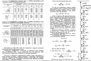

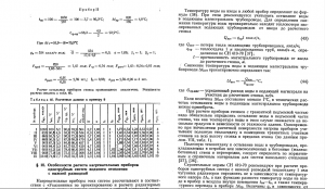

сообщение 22.5.2016, 11:53
Сообщений: 80
Регистрация: 7.5.2014
Пользователь №: 232911
Однако в расчете у Щекина в "Расчете систем центрального отопления" нет смешения.Температура на входе во второй прибор считается как у проточного участка.Скрины прилагаю.
Барабан
сообщение 22.5.2016, 14:09
Сообщений: 6110
Регистрация: 26.9.2006
Из: Санкт-Петербург
Пользователь №: 4142
А если учитывать температуру смешения - насколько изменится расчет? Может им просто пренебрегают?
Может быть температура смешения уже заложена в смысл коэффициента затекания?
(Я сам - не специалист по однотрубным системам, поэтому заинтересовался..)
Сообщение отредактировал Барабан - 22.5.2016, 14:14
