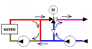

Здравствуйте, подскажите, пожалуйста, по такому вопросу:
Куда правильней ставить трехходовой кран для регулировки температуры отопления, какие плюсы и минусы.
- на подачу в котловом контуре
- на обратку в котловом контуре
- на подачу в сетевом контуре
- на обратку в сетевом контуре
Заранее благодарю.

В подобных схемах?

Нет, с теплообменником.

Цитата(ser82g @ 29.5.2016, 17:57) *
с теплообменником.
Трёхходовой клапан должен стоять на той стороне, в том контуре, для которого приемлемо цикличное изменение расхода в нём (увеличение-уменьшение).
