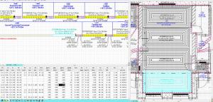

Цитата(UNikilai @ 7.6.2016, 19:03) *
С расчетом у меня все в поряде, покрываемс, но тут вопрос именно в том, как будет дуть, насколько это будет некомфортно , так же с учтом того, что система отопления по сути лучистая, конвективников не будет.
ИОВ, заказчик мужик толковый, но денег у них на все не хватает к сожалению, а хотят теплый пол, чтобы не было радиаторов
Есть большие подозрения, что с расчетом теплопотерь далеко не всё в порядке у вас.
Вот пример теплорасчета дома -
Рассмотрим величину теплопотерь в эркере только от стен и окон. Окна очень хорошие (1,54 Вт/м2*К), 335Вт*2шт=670 Вт, и наружные стены эркера 147+163+141=451 Вт. Итого теплопотери в эркере (без учета подогрева воздуха для вентиляции) составляют 670+451= 1121 Вт.
Зона ТП, расположенная в эркере, шаг укладки 150 мм в основной зоне и 100 мм в краевой зоне, при допустимой СНИПом температуре поверхности -
даёт 634 Вт тепла.
Получается, что в эркере, мощности ОП недостаточно без радиаторного отопления. Недостаток составляет 587 Вт теплопотерь только через ограждающие конструкции и примерно 1077 Вт на нагрев приточки.
Итого общая недостача тепла в эркере составит 587+1077=1664 Вт тепловой мощности.
Поэтому, зона эркера сможет быть обогрета до проектной температуры только поступлением тепла из других зон этого помещения, т.е. скорее всего именно конвективным переносом воздуха. А это и даст ощущения сквозняков и того, что от окон дует холодом.
Подозреваю, что зона некомфортности будет во всем эркере (а там предполагалась гостевая зона) и в прилегающих зонах, а не только в 50 мм от окон.
Отопление, вы походу чтот не так поняли. К чему вы начали про 60 градусов и все остальное я вообще не понимаю к чему, еще раз уточню, покрывать теплопотери тем, что находится под окном я и не собиралчся и не надеялся, и на всякий, изначально писал, что дуть будет...
А к тому, что подсчитайте какую тепловую мощность Вы сможете снять с кв.метра площади ТП. И какая при этом будет температура поверхности ТП. Думаю, как на сковородке. Да и если будете подавать в стяжку теплоноситель с температурой +60 - +80 градусов, то стяжка с ТП может просто полопаться, а потом ТП потечет через некоторое время.
А то, что не собирались покрывать теплопотери от окна единственным в Вашем случае ОП-теплым полом - так это вообще нонсенс. Чем же собирались покрывать теплопотери-то? Костер разводить посреди помещения?

отопление уважаемое, я на самом деле оч рад, что вы вот так вот все хорошо расписали, я люблю подискутировать на подобные, действительно интересные темы, но все же очень жаль, что изначально вы считаете оппонента , скажем так, лгуном, да к тому же еще и глупеньким и вот совсем не разбирающимся в том, что тот пишет. Вы знаете состав огр конструкций этого объекта? площади, объемы,состав самого теплого пола или же для вас, для богов это как бы не нужно? пожелания клиентов? нет, ну а вот julf к чему весь этот балаган? Спуститесь вы с небес на землю, ТЕПЛОПОТЕРИ СЧИТАТЬ УМЕЕТЕ НЕ ТОЛЬКО ВЫ, расчет теплых полов умеете делать не только вы.
Что мне считать, все давно посчитано, вы походу нстолько азвездились, что просто не слышите людей, судя по всему, вы собирались покрывать теплопотери от окна только тем, что находится под окном, будьте добры, перечитайте все еще разочек, оккей?
