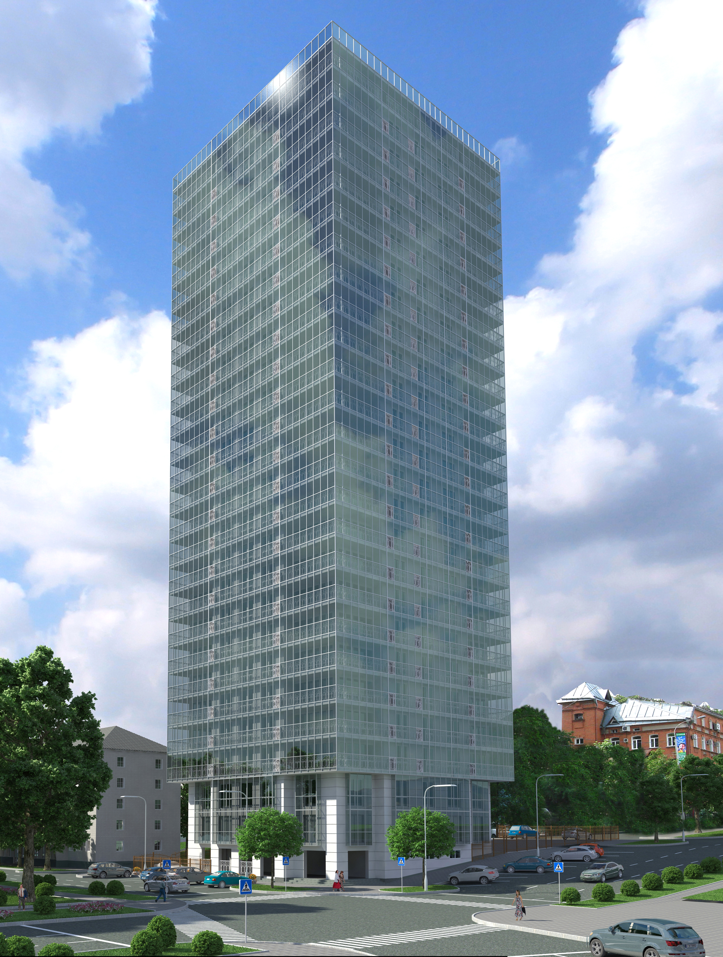

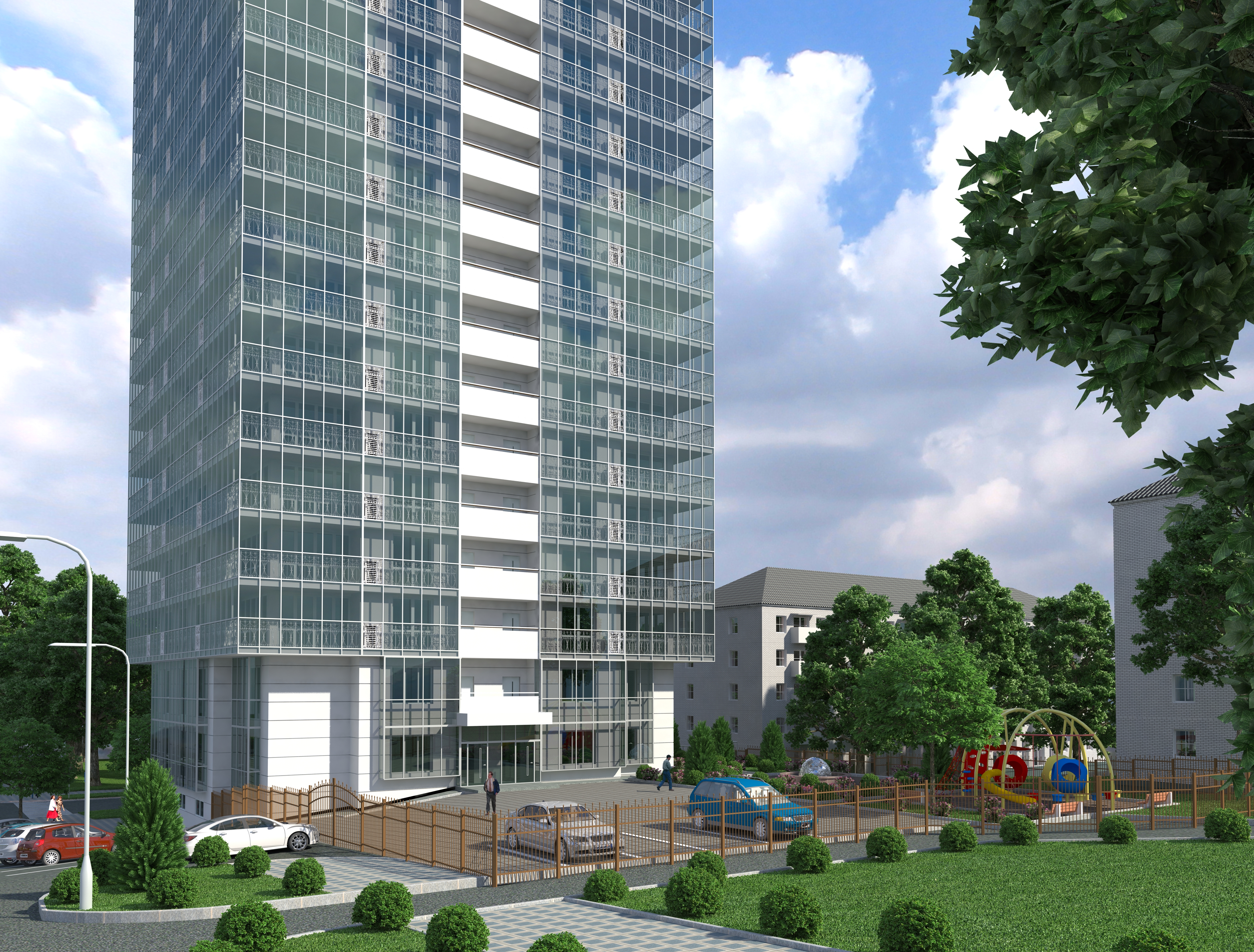

Здравствуйте. Коллеги, кто имел опыт расчета тепловых потерь здания с дополнительным витражным остеклением по всему фасаду?. Имеется многоэтажный жилой дом: конструкция стены однослойная из газобетонных блоков ( 3D картинки во вложении). Весь фасада отделан витражом. Утепляются плиты и стены лоджии. Как рассчитать тепловые потери и инфильтрацию помещений при утепленной лоджии? Ведь наружные ограждения напрямую не соприкасаются с наружным воздухом. У кого были такие объекты? Подскажите пожалуйста.

кому пришла в голову идея сделать жилой дом без аварийных выходов и возможности естественного проветривания? или это концепт, к проектированию еще не приступили?

Проветривание предусмотрено конечно же. Есть открывающиеся фрамуги на витраже. Уже ведется проектирование и это конечный вариант архитектурных решений.

на визуализации не заметно утолщение профилей (везде ширина одинаковая), но поверим на слово. А что насчет аварийных выходов из квартир? по визуализации больше похоже, что лоджии полностью закрытые и общие для нескольких квартир...

я пока привык доверять своим глазам - на визуализации односекционное здание с одной незадымляемой ЛК, в связи с чем и появился вопрос.

я бы считал без учета витражного остекления, которое может "исчезнуть" частично при прохождении экспертизы на основании пункта по аварийным выходам.
PS Честно говоря архитектурное решение с практической точки зрения сомнительно - фасад относительно хорош пока жильцы в дом не въехали. а потом за стеклом появится сохнущее белье, мебель, склад временно не нужного хлама и т.п.

Вы, безусловно, правы в отношении 2-х картинок визуализации. Но слишком часто дизайнерские картинки существенно отличаются от планов и фасадов АР при разработке нормативных объёмно-планировочных решений smile.gif

Заштрихованная область это перекрытия лоджий, которые будут утепляться. Красные квадраты - колонны (также утепляются). Перегородки между лоджиями будут, так что соседские колбасы останутся в неприкосновенности. Согласен, что на визуализации этого не видно.
