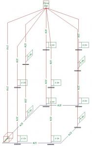

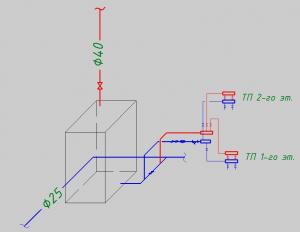

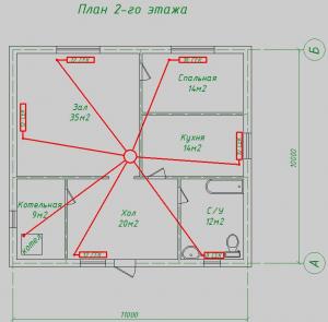

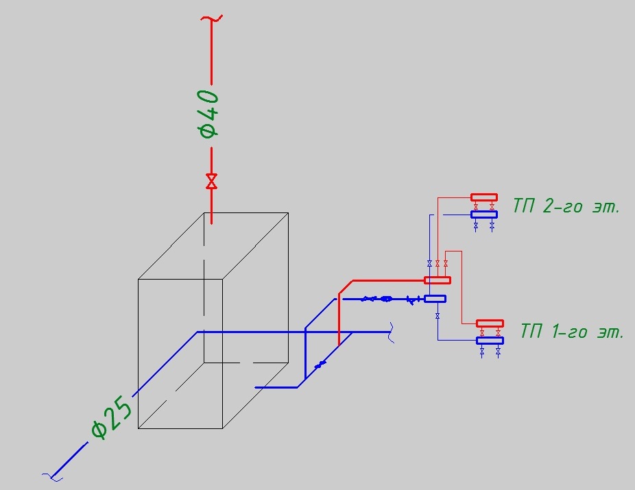

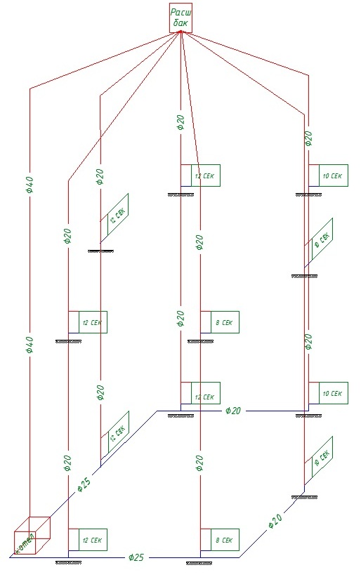

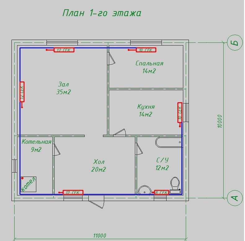

Здравствуйте, дорогие форумчане! Посмотрите пожалуйста мою схему отопления двухэтажного частного дома, отапливаемого котлом на твердом топливе. Возможна ли такая схема отопления вообще? Не хотелось бы мудрить с модулями подмеса и (температурной стрелкой...) точно не понимаю как она работает.... или просто, настоять на том, чтобы заказчик полностью разделил, твердое топливо для радиаторов, а теплый пол на электрический или газовый котел...
1. Заказчик, вероятно, полагал, что нанимает специалиста, способного воплотить в проект его пожелания по отоплению своего частного домика. А Вы, почему-то, хотите заставить Заказчика подстроиться под Ваши собственные умения неумения и безграмотность.
2. Для начала (до экспериментов на живых людях, да ещё за их же деньги!) не мешало бы ознакомиться с конструированием СО по учебникам, справочникам и нужным темам на Форуме.
Ваша схема СО вызывает только недоумение, а в любом справочнике можно найти правильные схемы СО, при том с описанием их преимуществ и недостатков, а также рекомендациями по их применению в различных зданиях.
3. По тёплым полам, их подключениям на Форуме масса тем - что Вам мешает с ними ознакомиться? Ещё больше очень полезной образовательной информации в И-нете - пользуйтесь поиском, например, так.
Похоже, у автора предыдущего поста от удивления "в зобу дыханье спёрло" - даже слов для комментариев подобрать не сумел! biggrin.gif
В Песочнице энтузиастам-"самоделкиным" иногда дают советы и рекомендации, тем более, что там советчики просто обязаны проявлять снисходительность. А Вы, оказывается, с таким уровнем познаний отваживаетесь проектировать за деньги и открываете профтему... newconfus.gif

Вот, о чем я и говорю, хотелось бы выбрать более подходящую систему. У него только котел на тв. топливе. И монтаж теплого пола уже произведен. Теплый пол с угольным котлом не очень хорошая затея. Поэтому и хотелось бы установить электрический котел отдельно для системы теплого пола, а Угольный пусть работает на радиаторы. я просто подумал, может кто мне обоснует, почему нельзя теплый пол посадить [b]на общую обратку???
А проектирование и монтаж СО он, похоже, для отвода глаз затеял, чтобы выплаченные им деньги не казались этим убогим милостыней laugh.gif
Я же написал, что это не проектирование... это просто схема, мысль, которая пришла в голову, и пока никто конкретно не сказал, почему она не будет работать!!!

нет, радиаторы чугунные, коннер. Так я и не нашел, никаких запретов на то, что нельзя подключать теплый пол на обратку?! Значит, это не запрещено? Только правильно потери напора по длине нужно посчитать, для насоса...
сообщение 30.6.2016, 18:24
Сообщений: 33808
А с такой т теплоносителя сможете удержать Т поверхности пола в нормативных значениях?
и потом... а зачем чугуняка, когда при таком отоплении двухсистемном обычно система с приборами обязана быть малой инерционности. т.е. туда лучше конвектора.
и третье... двг ваше открывать похоже так никто и не будет и если вы хотите что б увидели вами задуманное, то размещайте в ПДФ.
Ну вот выйдет у вас обратка, скажем, 70 градусов... Представляете, как будет подпрыгивать заказчик, решивший пройтись босиком по такому теплому полу? Да что там босиком, там и в тапках будет некомильфо... А как будет подниматься дыбом плитка...

Да, но если котел не поднимать до таких высоких температур, когда есть свет, и работает насос, просто поддерживать температуру. Мы делали теплый пол на 300 м2 в двух этажном кафе, и на свой страх и риск подключили теплый пол первого этажа на подаче угольного котла...В связи с не имением финансовой возможности заказчика на оборудование, которое стоит около 500 у.е. для модуля подмеса. А второй этаж радиаторы с нижним розливом. Единственное, насос был от фирмы грундфос, который работает от датчика температуры, увеличивая или уменьшая скорость работы крыльчатки в зависимости от температуры... а насос на радиаторах обычный 32/60. и дай бог уже третий сезон все работает. Единственная проблема только в том, что когда отключается свет нужно подключать генератор, на это уходит много времени и приходится прикрывать котел по максимуму, а иногда и доставать все содержимое. Это самая большая наша ошибка... Нужно было чтобы второй этаж автоматически переходил на самоциркуляцию...
У вас же котел твердотопливный. Как вы его собираетесь "не поднимать до таких высоких температур" без "оборудования, которое стоит около 500 у.е. для модуля подмеса"?
Есть бюджетные решения для подключения ТП площадью до 15 м.кв., тут уже этот вариант неоднократно выкладывали.
