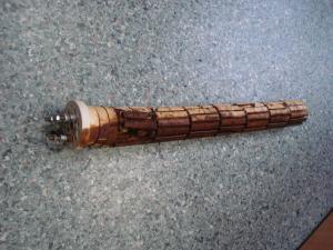

У нас проржавела одна из гильз. Вода попала на нагреватель и замкнула. 3 года прожил. Будем менять все в сборе ибо варить бесполезно.

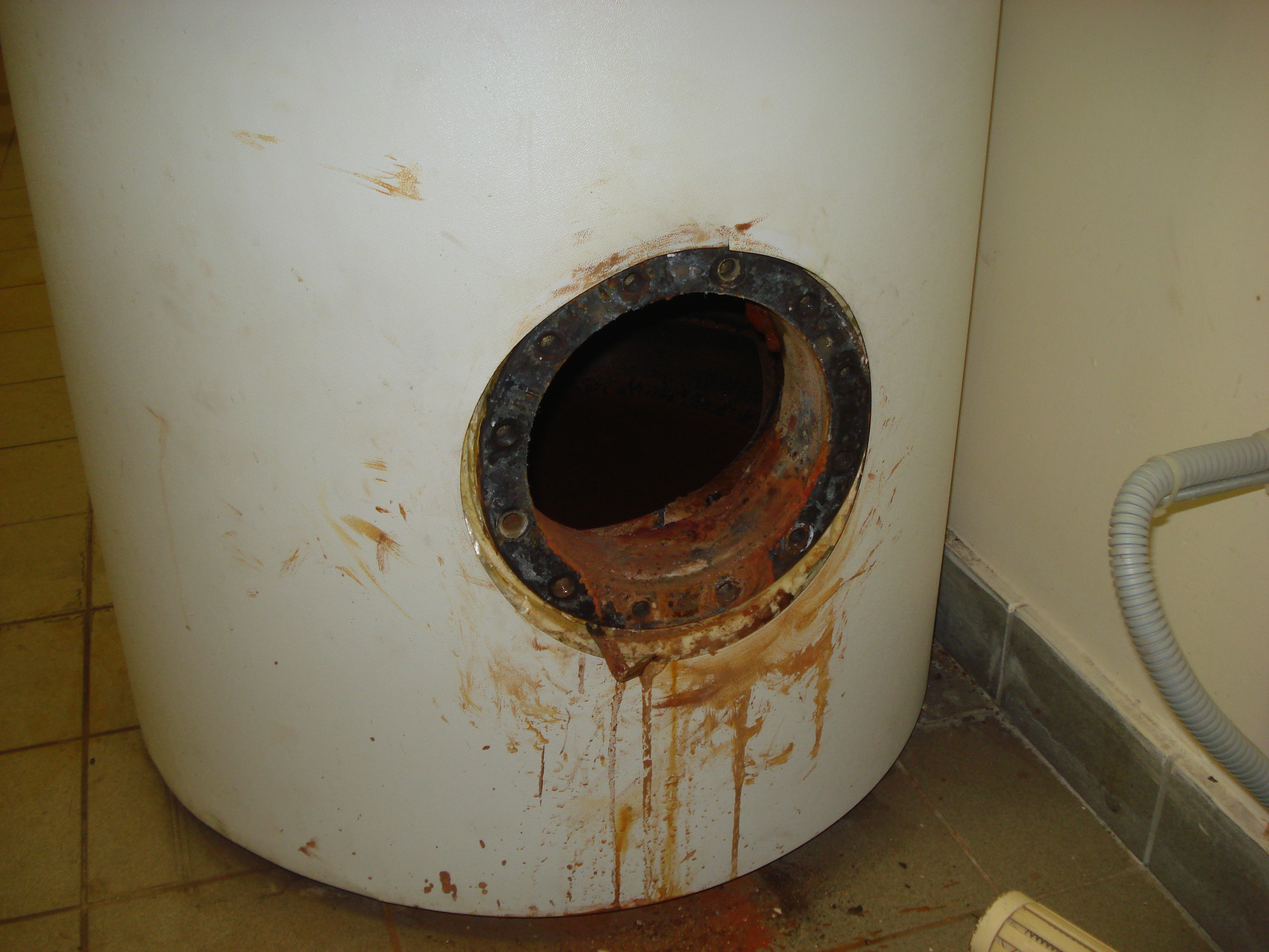

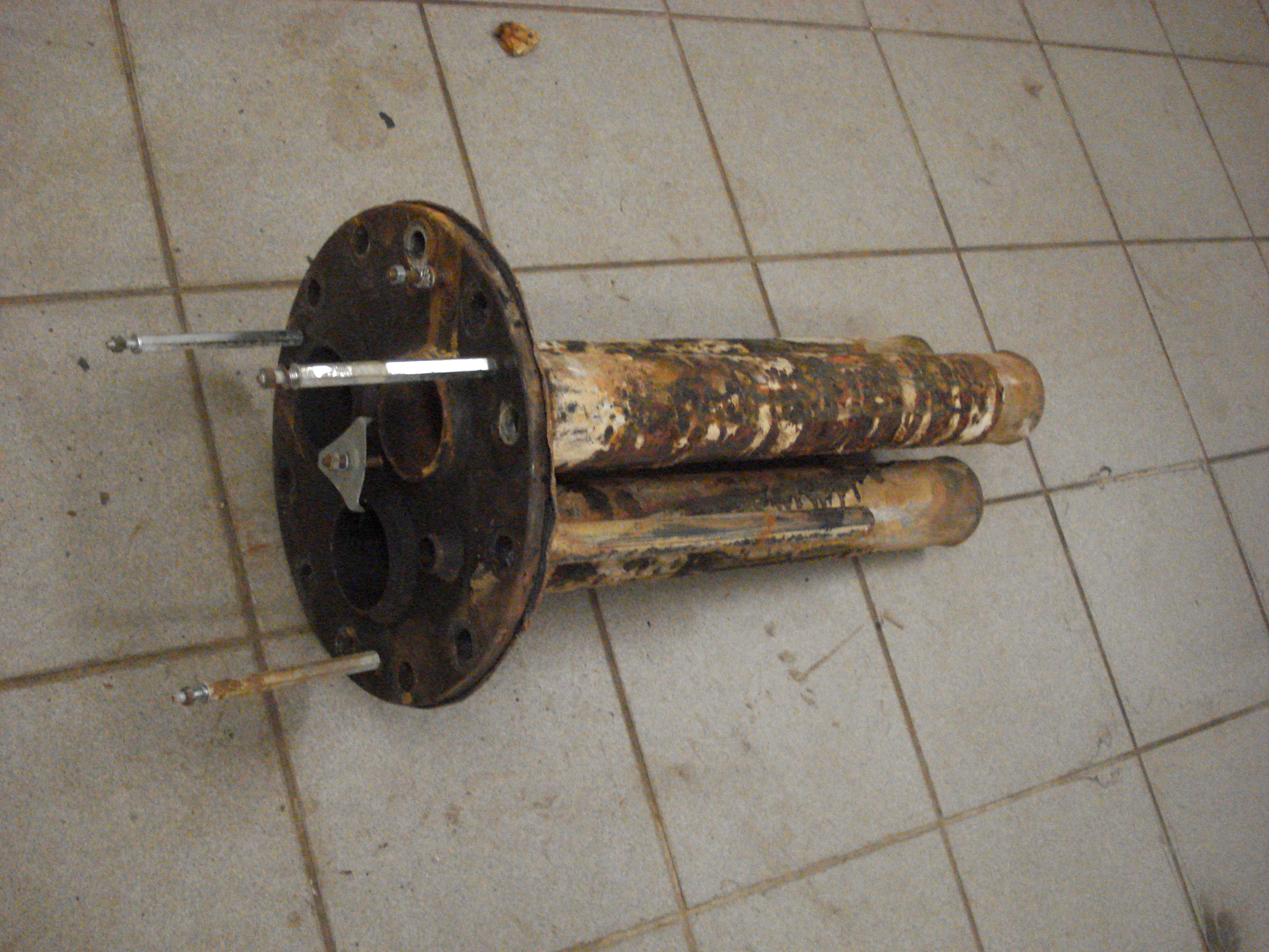

Рипортин ин: в мае ремонтировал нагреватель с мокрым ТЭНом - плоский Термекс на 50 литров. Прослужил 5,5 лет. Причина - начал пропускать. Разборка показала, что прокорродировали фланцы обоих ТЭНов - там их две штуки на 700 и 1300 Вт. При том что они латунные. Аноды не менял ни разу до этого. Заменил ТЭНы, почистил, поставил новый анод. Ржавчины и накипи особо не было, только в том отсеке, где стоял анод было чутка - видимо как раз окись магния. Оказалось вовремя - во дворе сети меняли весь июнь и неделю июля
