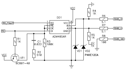

Приветствую !
Живем мы в Кишинёве, в местной больнице лет 10 назад устанавливали томограф.
Техника дорогая, а вызов специалистов из другой страны очень не выгоден, как финансово, так и по срокам !
Врачи поставили задачу отслеживать параметры измерений датчиков контроллеров системы охлаждения их оборудования (температура и т.п.) удалённо с доступом по Интернету.
Кроме контроллера pCO3 в этой системе охлаждения есть ещё контроллер μC2, к которому через приблуду, висящую на проводах, модуль RS485 Converter (code MCH2004850) подключён удалённый модуль управления - Remote terminal (code MCH200TP00). В сеть pLan два этих контроллера не объединены.
Нам удалось найти документ, описывающий соответствие между цифровыми переменными баз данных Carel и Modbus (Correspondence between Carel database and Modbus® database - см. вложение), но пока не поняли, как это можно использовать для извлечению результатов работы контроллера pCO3. Можно ли, используя это, всё же зацепиться за сеть pLan или придётся покупать плату RS485 ?
Не объясните "на пальцах", по-шагово, что нужно проделать, чтобы считать параметры работы контроллеров μC2 и pCO3 ?
Иными словами, как можно подключиться, например, к μC2 после MCH2004850 по RS485 (параллельно или только вместо MCH200TP00), какой софт установить : OPC-сервер Carel или чем ещё можно осуществить задачу по он-лайн мониторингу (извлечению результатов работы) буржуйского контроллера по протоколу MODBUS или OPC-сервера Carel, если без него нельзя обойтись ?
Аналогичные вопросы возникают с мониторингом контроллеров pCO3 (через плату RS485).
Например, нужно ли останавливать работу или менять программу контроллера для этого, как строить запрос и какие адреса указывать для запроса данных по MODBUS ?
Цитата(stscat @ 8.7.2016, 9:34) *
Найдите список переменных для каждой установки
А где можно найти этот список переменных с их адресами для возможности считывания параметров контроллера pCO3 и контроллера μC2 ?
Сообщение отредактировал duser - 5.7.2018, 15:04

сообщение 13.7.2018, 16:25
Сообщений: 1975
Регистрация: 3.10.2008
Из: Украина
Пользователь №: 23441
Цитата(duser @ 12.7.2018, 17:10) *
Подключились ноутбуком через "RS485 to USB Converter" и попытались получить доступ по чтению регистров по протоколу MODBUS при помощи "Master OPC Universal Modbus Server",и ?
мне кажется у Вас деталек не хватает......
У МС2 если он панельный надо платку MCH2004850
а если он дин-реечный то платку FCSER00000
и уже к этим платкам подключается
Так что вопрос к чему подключаетесь? ;-)
Цитата(kosmos440o @ 12.7.2018, 18:04) *
С ПЛК
МС2 это не ПЛК, это обычный параметрический (жестко прошитый на заводе) контроллер (серийный)
+конвертер RS-485 USB +ПК(ноут)
Вот правильная цепочка для подключения к μC2
и дисплей отключить
Stop bits: 1 [/i]
Вот, она засада ... 2 должно быть...

сообщение 17.7.2018, 13:30
Сообщений: 141
Регистрация: 22.6.2018
Пользователь №: 343949
Цитата(svintus @ 13.7.2018, 7:32) *
- select supervisor protocol
H23:
establishes the protocol used for the connection to the supervisor from the serial board
RS485
H23 = 0: CAREL protocol (Baud Rate 19200,...)
H23 = 1: Modbus protocol (Baud Rate, 9600, 8, N, 2)
Огромное вам спасибо, уважаемый svintus.
Всё заработало после установки Stop bits: 2.
Спасибо также yozik-у и другим ребятам за советы, но svintus был первым.

Цитата(yozik @ 7.8.2018, 13:26) *
Если нет плат с автоопределением прием/передача спаяйте переключатель сами
схем полно, в гугле наберите "схема переключения прием передача для MAX485"
вы про эту схему : http://forum.ixbt.com/post.cgi?id=attach:48:5959:0:1
или есть что-то по надёжнее, но не очень сложное ?
