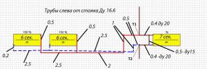

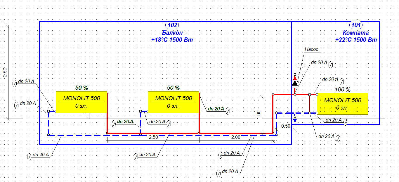

[attachment=110666:1.jpg]Здравствуйте, обращаюсь к специалистам с опытом монтажа. Имеется квартира на десятом этаже десятиэтажного дома с балконом. Однотрубная система отопления - правая часть рисунка. Нужно отапливать балкон по схеме - левая часть рисунка. Длина труб указана в метрах. Как будет делиться расход теплоносителя на левую и правую части ( сам посчитать не могу) Попросту кто нибудь делал так и работает ли эта схема из личного опыта? Спасибо.

Нужно рассчитать так, чтобы нештатные радиаторы работали на гравитационной циркуляции. Ибо душить весь стояк, чтобы заставить течь теплоноситель через доп.радиаторы - совсем уж гадко по отношению и к себе и ко всем соседям по стояку.
Но отапливать балконы - запрещено. Так что озвученную проблему отопления балкона можно рассматривать только как пример гидравлического расчета (теоретический пример), а не как руководство к действию.

Цитата(Андрей Серегин @ 15.7.2016, 13:30)  " Душить стояк " - это как ? Душить - жаргонизм. Значит сильно увеличивать гидросопротивление участка стояка. Эффект такой же, как при удушении человека. Только задушиваемому человеку воздух невозможно в лёгкие прокачать, а в отопительной системе невозможно прокачать теплоноситель в заданном объеме. Т.е. уменьшается расход теплоносителя через стояк. Т.е. убивается "циркуляция" - по простому говоря. И все ОП на всем стояке начинают греть меньше. Цитата(Андрей Серегин @ 15.7.2016, 15:08)  А вы можете рассчитать? Могу.

Цитата(Отопление @ 15.7.2016, 19:28)  Душить - жаргонизм. Значит сильно увеличивать гидросопротивление участка стояка. Вы наверное схему не внимательно смотрели, у меня дополнительные ОП подключены параллельно, а значит гидросопротивление участка уменьшается. Вот если бы я воткнул их последовательно, то тогда бы - ваша правда. А соседям будет холоднее не из-за "удушения" , как вы выразились, а из за более остывшего теплоносителя после дополнителных ОП.

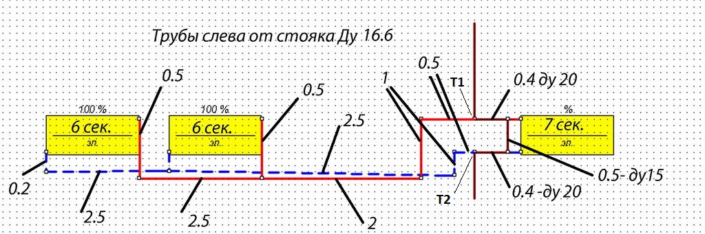

Цитата(Андрей Серегин @ 16.7.2016, 10:50)  Вы наверное схему не внимательно смотрели, у меня дополнительные ОП подключены параллельно, а значит гидросопротивление участка уменьшается. Вот если бы я воткнул их последовательно, то тогда бы - ваша правда. Схема простейшая, в ней ничего сложного нет, чтобы не понять. Вы собрались к однотрубной системе к точкам Т1 и Т2 (обозначил на Вашей схеме)
прицепить участок двухтрубной СО. Но какой будет перепад между точками Т1 и Т2, чтобы использовать этот перепад для работы нештатного двухтрубного участка? Думаю, что перепад там будет 100-500 Па (если не меньше). А потребуется перепад 600-6000 Па с учетом сопротивления балансировочных клапанов (надо же чем то двухтрубные кольца увязать) и зауженных труб с ду 16,6 мм. Пример расчета такого участка ниже. Напор на источнике (между точками Т1 и Т2) требуется в показанном случае 680 Па. Но при этом идет невязка колец на первом и втором радиаторе. А с установкой балансировочных клапанов, необходимый напор потребуется уже несколько тысяч Па. Да и труба в расчете использована ду21,2 мм, а не ду 16,6 мм.
Потому, по показанной первоначальной схеме, и будет циркуляция через такой нештатный участок двухтрубной СО крайне слабая, если вообще будет. Поэтому заставить работать такой нештатный двухтрубный участок можно только вандальными действиями, например, убрав байпас (поставив кран на байпасе) и установив балансировочные клапаны на все три радиатора. А это уже и будет "удушение" стояка вандалами. А так как к этому вандализму Вы бы со своей схемой и пришли, то и хотел Вас предостеречь от занятия вандализмом. Цитата(Андрей Серегин @ 16.7.2016, 10:50)  А соседям будет холоднее не из-за "удушения" , как вы выразились, а из за более остывшего теплоносителя после дополнителных ОП. Да даже если сделать корректно всё по гидравлике, то забор из стояка тепла на обогрев балкона - прямое воровство этого тепла у соседей. А ворам в некоторых странах и в нынешние времена отрубают руки.

Цитата(Отопление @ 16.7.2016, 15:06)  А потребуется перепад 600-6000 Па С такой точностью расчетов мы никогда не узнаем : будут ли греть батареи? Да и перепад в стояке неизвестен. А в остальном я согласен - воровать нехорошо. Но чуть-чуть можно.

Цитата(Андрей Серегин @ 16.7.2016, 15:33)  С такой точностью расчетов мы никогда не узнаем : будут ли греть батареи? Конечно не узнаете, если расчеты делать не будете. И для расчета нужны исходные данные, которые не были представлены. А здесь вообще-то не форум экстрасенсов. Цитата(Андрей Серегин @ 16.7.2016, 15:33)  Да и перепад в стояке неизвестен. Его можно рассчитать. Было бы желание. Цитата(Андрей Серегин @ 16.7.2016, 15:33)  А в остальном я согласен - воровать нехорошо. Но чуть-чуть можно. В таком случае вора и бить можно не до смерти. А только кости рук, ног поломать.

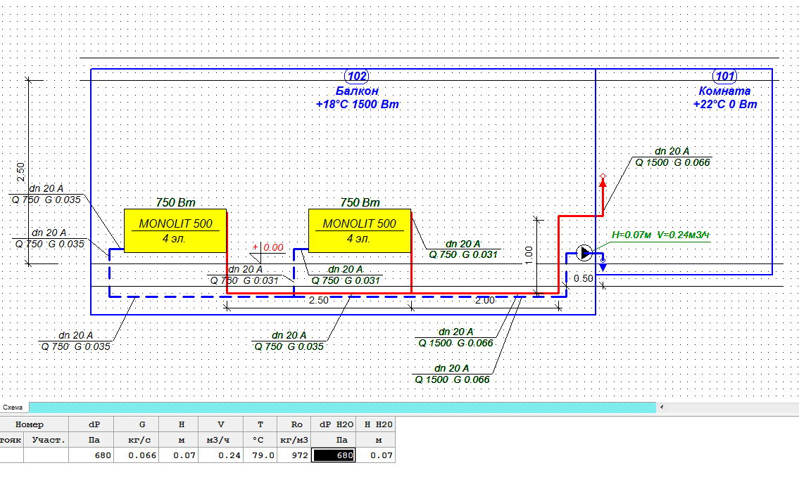

Если бы пришлось делать такое, то я бы делал через теплообменник.

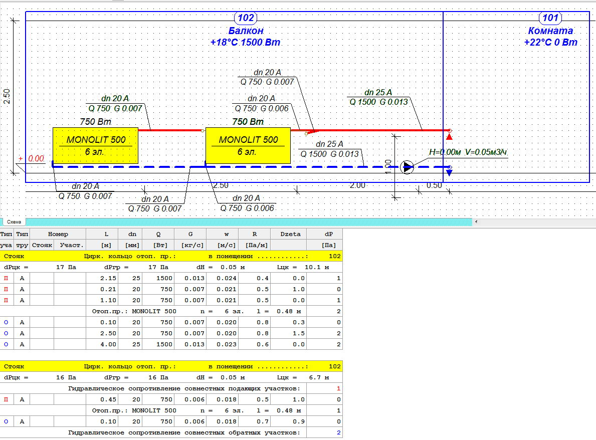

Цитата(Blade runner @ 17.7.2016, 10:43)  Если бы пришлось делать такое, то я бы делал через теплообменник. Согласен, что теплообменником можно было бы отсечь загрязненный теплоноситель. Но вопрос, какое гидросопротивление будет у вторичного контура теплообменника. И что еще РБ городить на вторичный контур? Ведь если делать, то гравитационную циркуляцию (ну не насос же еще ставить?!). А гравитационный напор в кольцах в показанном расчёте всего-то получается около 16 Па при остывании теплоносителя в ОП около 27 градусов.
Для тех, кому интересен расчёт с гравитационной циркуляцией, прикладываю файл в формате Аудитор СО (откроется в любой безплатной версии кроме наверное Данфоса СО) -

Цитата(Отопление @ 17.7.2016, 14:36)  Согласен, что теплообменником можно было бы отсечь загрязненный теплоноситель. Но вопрос, какое гидросопротивление будет у вторичного контура теплообменника. И что еще РБ городить на вторичный контур? Теплообменник , чтобы не нарушать гидравлический режим стояка. Сопротивление теплообменника небольшое, какое надо такое и сделают.

Цитата(techgrouppts @ 20.7.2016, 11:37)  Может, хотя бы тем, на котором сидят? Во-первых, трудно назвать инженером человека, который думает, что сопротивление теплообменника может быть принципиально меньше сопротивления двух батарей отопления. Во-вторых, даже для подобия инженеров уже в комментарии 10 было растолковано, что сопротивление здесь вообще не при делах. В-третьих, теплообменник - это вторичный контур, следовательно, насос. Так с насосом кольцо из всех вместе батарей балкона, будет отлично работать и без всякого теплообменника и прочего дебильства, из "железа" разве что замыкающий участок потребуется увеличить в диаметре - и всё, расход в стояке не изменится, а тепло выкачивать из него можно сколько душе угодно. Потому весь вопрос здесь в последствиях для остальных и их реакции, так и об этом выше весьма ярко было написано.
