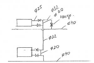

Вопрос к спецам!
Возможно ли как-то кольца увязать?
Как-то усовершенствовать, стояки со второго этажа до отвода на прибор 1 этажа уменьшить диаметр стояка, и(или) вентиль регулировочный воткнуть?
Спасибо! Всего доброго...

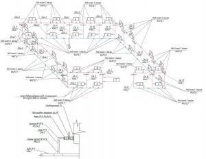

Пользователь №: 295792
Olega029, не понятно, чем обусловлен выбор такой гибридной схемы, помеси двухтрубной и однотрубной? Мне кажется, что хоть для гравитационной циркуляции, хоть для принудительной циркуляции такая схема нерациональна. Подозреваю, что если сбалансировать двухтрубные кольца, то однотрубные практически перестанут работать из-за низкой скорости теплоносителя в верхней магистрали.
Какие радиаторы будут использованы с учётом подключения "низ-низ"? Вообще непонятно, что всем это "низ-низ" так нравится, ведь неправильно же!
Т.е. непонятно, как совместить несовместимое. Ведь для ОП в двухтрубном кольце нужно сделать дельту 10-20 градусов. А для ОП в однотрубном кольце дельту нужно делать чем меньше - тем лучше, т.е. 1-5 градуса.
СтоИт задача сделать систему с гравитационной циркуляцией? Или заказчик желает сэкономить на балансировочной арматуре? Исходя из этих условий и сделал бы выбор схемы.
Какой график системы должен быть? 95/70, 80/60 или какой? Какой котел или источник тепла?

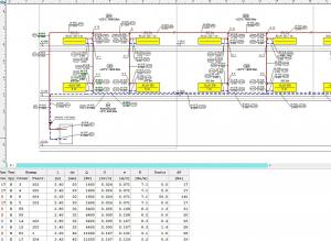

Olega029
сообщение 18.7.2016, 10:24
Сообщений: 15
Регистрация: 28.3.2011
Пользователь №: 100596
А как Вам так?, в однотрубную.
Не стал бы делать смесь однотрубной и двухтрубной. Что-то одно нужно выбрать.

Цитата(Wiz @ 18.7.2016, 15:26) *
где ж там 9 м то ? 31-30=1 м!
Надо же было так смешно ошибиться! Извиняюсь!
При таком располагаемом напоре, видимо нужно делать уже почти гравитационку (ЕЦ). И вероятно с верхним розливом. И с двумя или четырьмя контурами (ветками).
Такая система и напор не требует и самобалансируется по кольцам.
Типа такой -
