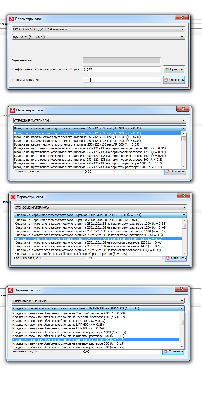

Расчет теплопотерь (кирпич + воздушная прослойка + газобетон), какие характеристики брать?
Вопрос нужно ли считать или учитывать в данной случае кирпич
расчет теплопотерь (кирпич + воздушная прослойка + бетон)
получается ведь вент фасад, он омывается холодным воздухом
также какие характеристики выбирать в программе если нет точных данных
у заказчика газобетон 500
но его нет в программе
обычно беру на клее, так ли это
кирпич облицовочный, например какой брать, если указано что просто кирпич облицовочный?
если стену в программе выбрал с прослойкой, нужно ли отдельно писать туда воздух?

вы бы хоть обозначили программу в которой ведете расчет, а то как с дефолт-сити..
валтек прг 3.1.3

Посчитайте вручную! Все теплотехнические характеристики материалов есть в СП 50. Если сомневаетесь - какую плотность брать - рассчитывайте по худшему варианту. Если у воздушной прослойки есть связь с наружным аоздохм - слои до прослойки не учитываются и alfa н. берете 10.8 а не 23. Сопротивление замкнутой воздушной прослойки от толщины есть в СП 50.
Барабан, а альфа n = 10,8 вы от куда взяли?
и ещё \"слои до прослойки не учитываются\" точно ДО, а не ПОСЛЕ? Расчет ведь ведётся от внутреннего слоя к наружному.

Ну слои от прослойки к наружному воздуху не учитываются, конечно. А цифра 10.8 - тоже СП 50 не помню как пункт
Барабан, я может конечно не внимательно СП 50 посмотрел. Если вас не затруднит - ссылочку на пункт напишите.

Действительно, в СП50 нет этой цифры. Есть приложение Л - теплофизический расчет фасадных систем с вентилируемой воздушной прослойкой. Ни разу не делал такого расчета.
А 10,8 - это в СП23-101-2004 пункт 9.1.2 б). Теперь все считать надо. Но там похоже черт ногу сломит в этом расчете))
Спасибо Барабан за пояснения к 10,8. Я помню что это где-то было, тупо забыл -где. Я думаю никто особо заморачиваться и не будет, а будут принимать 10,8.

Я думаю тоже. Эксперты тоже люди. Такой расчет физически проверить невозможно.
