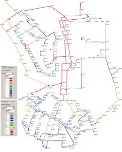

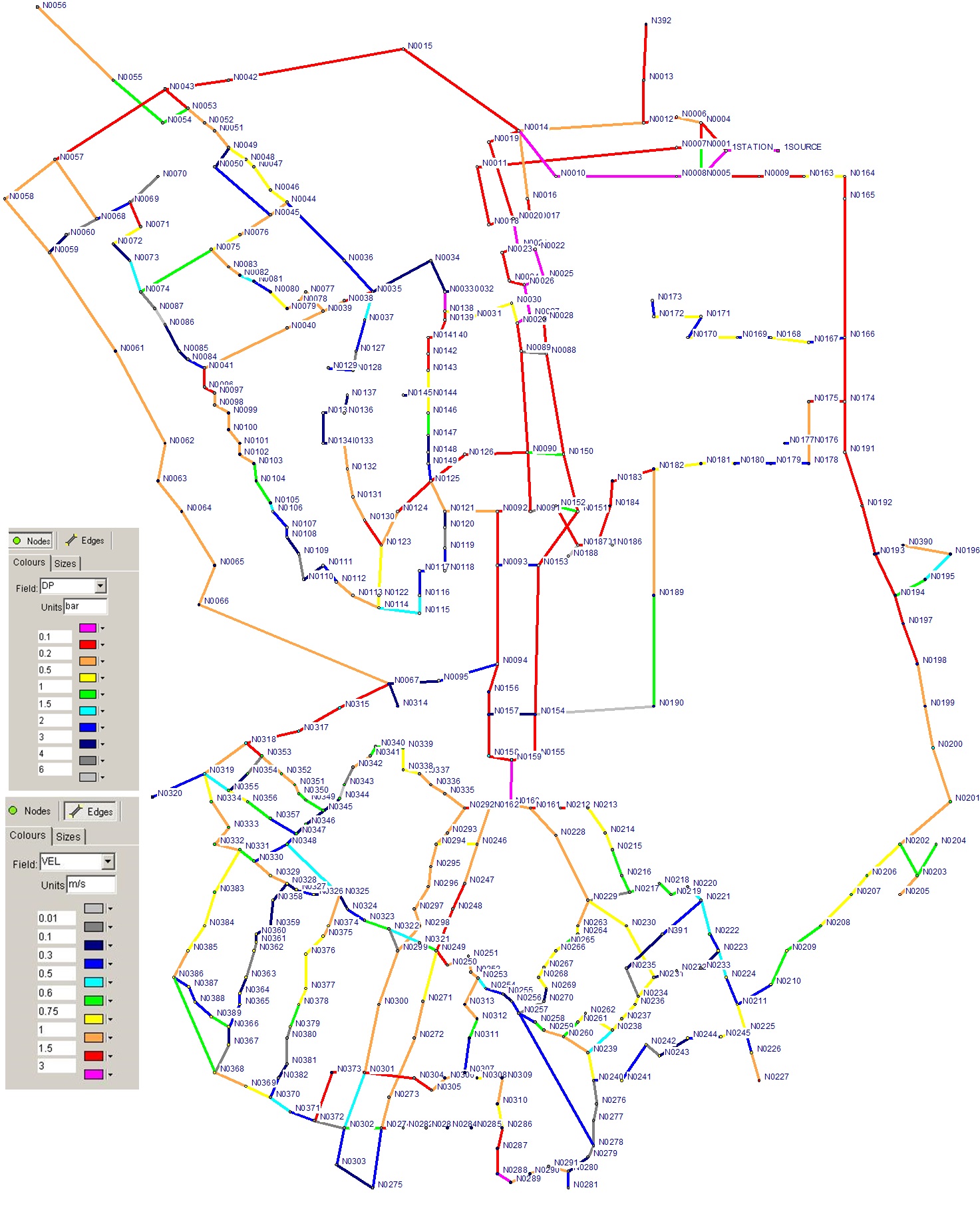

А модель гидравлики и скорости на реальной рабочей схеме (выполненной с моим участием) выглядит примерно так. Типа - мы и сметану тоже едывали smile.gif
