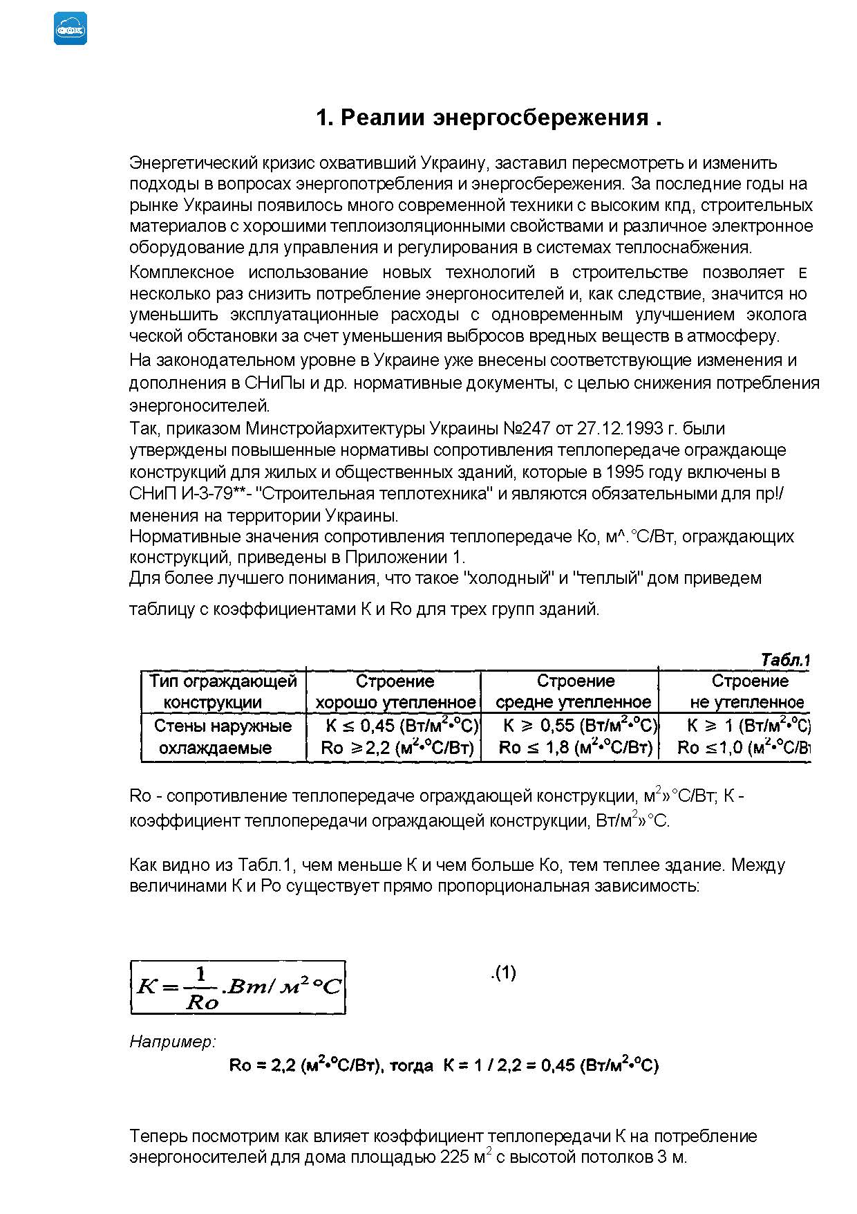

Таблица утепленности здания - условная оценка
добрый день
набрел на табличку для украину
может есть подобная для быстрой оценки дла рашен федерейшен?

по СП 50 "тепловая защита" можно определить минимальный коэффициент R для любой ограждающей конструкции..
опять же можно энергоэффективность здания посчитать.
и вообще интересно, как таблица из примера помогает в реальность?! какую информацию она несет?!

Возможно, табличка помогает студентам осознать, что чем лучше утеплено здание, тем меньше тепла потребуется на его отопление. biggrin.gif
Проектировщикам это уже д.б. известно, так что эта таблица, да ещё из конкретного примера ему, конечно не нужна!
