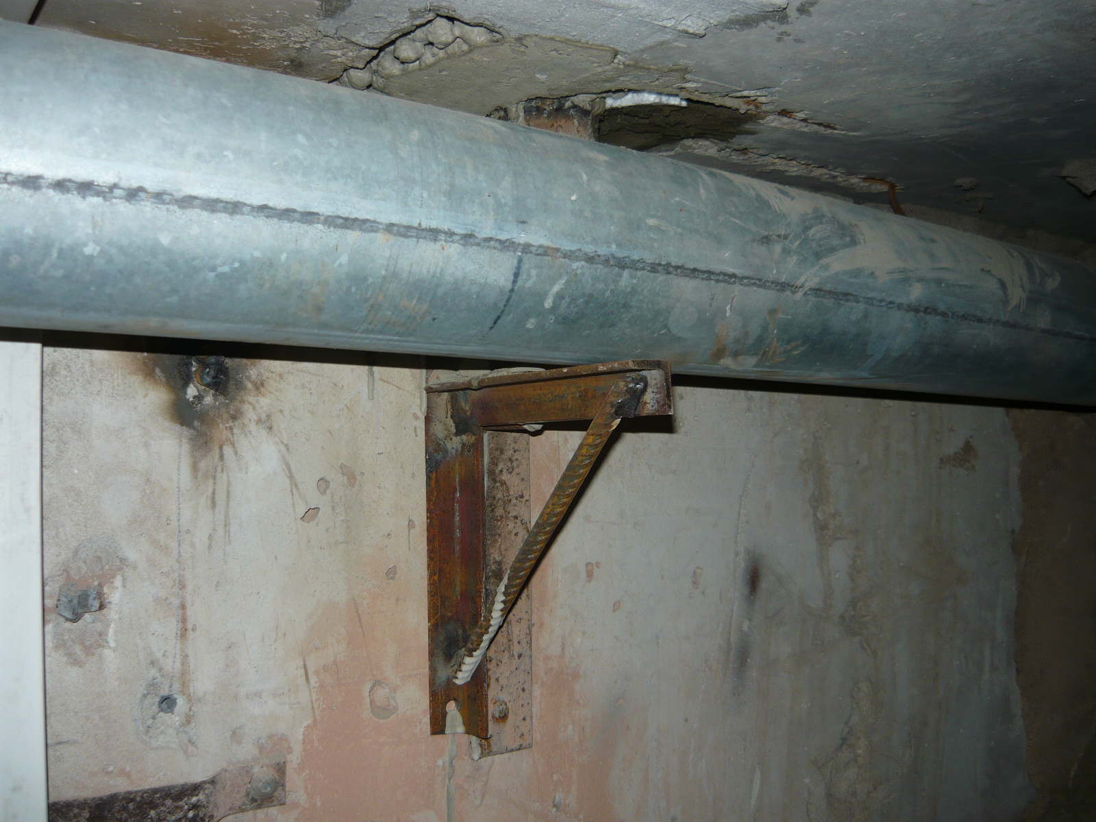

Добрый день. Кто знает есть ли у такого крепления на прилагаемом фото типовые серии?

по типу серии 5.900-7
ИОВ
сообщение 12.8.2016, 11:18
Сообщений: 12860
Регистрация: 9.4.2014
Пользователь №: 229939
А где там крепление? Я вижу только кронштейн для установки любой опоры
В этой серии ничего близкого нет к этой опоре.

дело не в смете.. дело в технадзоре, который прикопался. надо подвердить ему типовой серией, что такая конструкция действительно есть
Хорошо спрошу по другому. На этот кронштейн типовая серия (или что то в этом роде) есть?
Нет, конечно, и не может быть! Этот кронштейн - несущая строительная конструкция для установки какой-либо опоры трубопроводов. На Вашем фото вообще отсутствует опора трубопроводов, труба просто лежит на строительной конструкции (кронштейне), что не допускается нормами - вероятно, потому и получено замечание технадзора. Учитывая расстояние до потолка, там и нет места для установки любой типовой опоры трубопроводов

я думал вам нужно посмотреть, как крепить трубу (это в серии есть), а вам нужно схалтурить) это не опора, просто подставка под трубу, чтобы не провисала

вот вам типовая серия на крепления
Прикрепленный файл  ______5_900_7_____4.pdf ( 10,57 мегабайт ) Кол-во скачиваний: 531
Прикрепленный файл  _________________________________.dwg ( 1,71 мегабайт ) Кол-во скачиваний: 646
