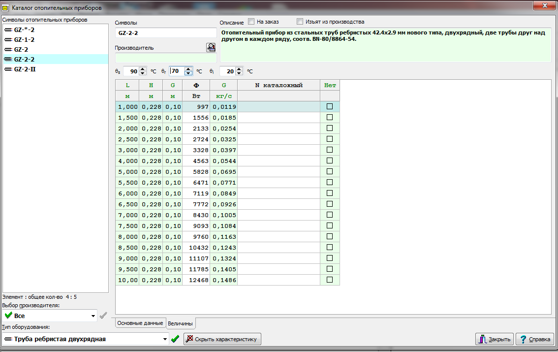

Подскажите пожалуйста, как рассчитать мощность регистра из ребристых труб с графиком 90/70.
А также как рассчитать сопротивление в системе с данными регистрами.
Поясню конкретно, что мне не ясно...В книге Апарцева, таб 8.5 указаны мощности регистров, но ведь мощность регистра зависит от температурного графика тоже. И как считать, если надо поддерживать график 90/70 и сколько при этом выдает регистр.
Опустим пока "регистры".
Вам известна мощность ребристых труб при 95/70/18 ?
Вставьте сюда эту таблицу Апарцева.

Откройте каталог отопительных приборов в Danfoss C.O. и выбирите интересующий вас тип ребристых регистров, введите свои режимы и увидите мощность типа:
