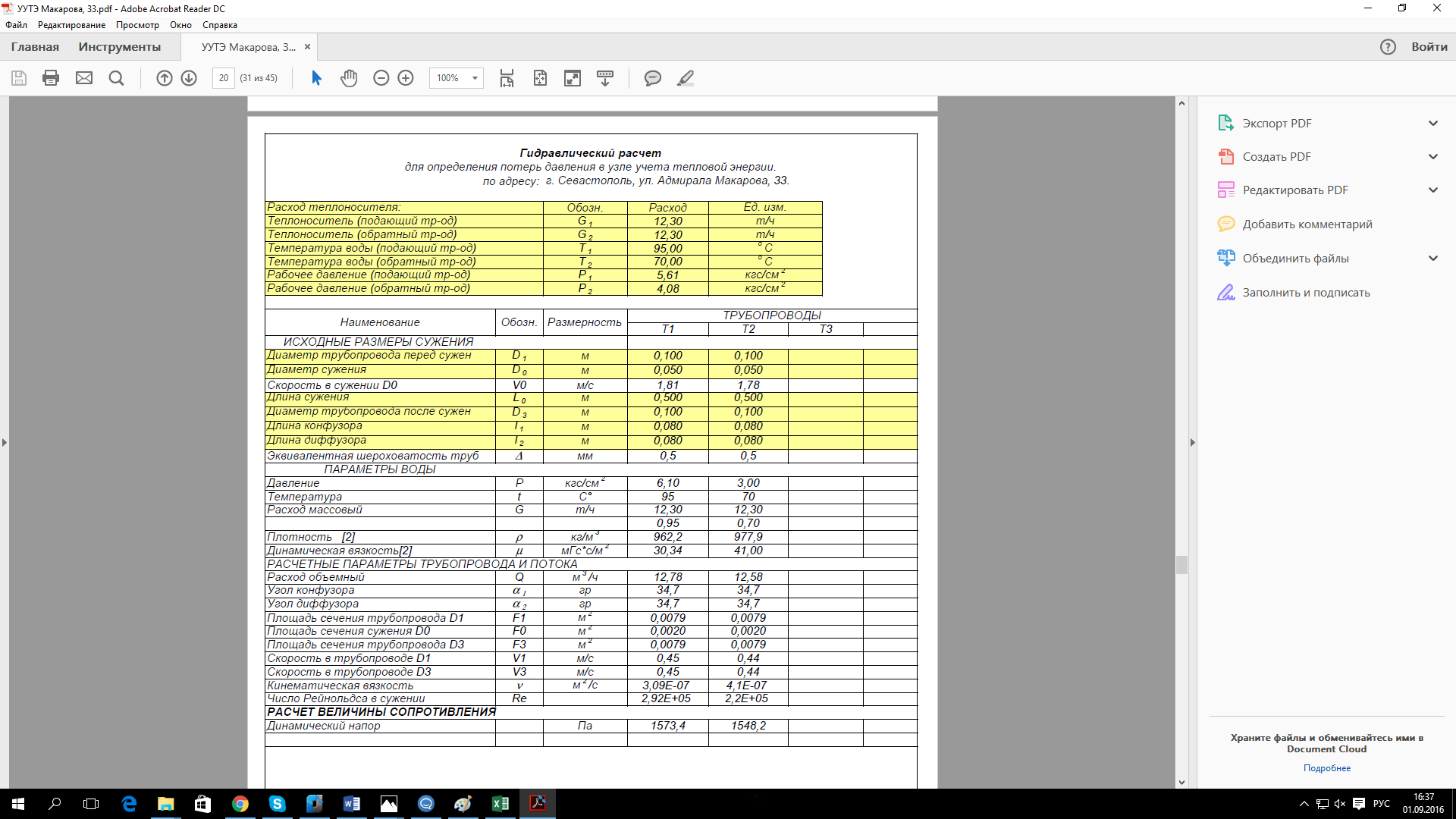

Доброго времени суток, коллеги!
Подскажите, пожалуйста, как просчитать гидравлику на участке УУТЭ, возможно у кого-нибудь есть экселевский файл, в котором все можно быстро просчитать....
На подобии той картинки, что я загрузил, ну или любой другой, очень горит!
Спасите, помогите!
А.В.

Пользуюсь вот этим (сорри, это один и тот же файл)
Сообщение отредактировал А.В. - 1.9.2016, 18:04
Прикрепленный файл  _____________________________________________2.xls ( 28 килобайт ) Кол-во скачиваний: 258
Прикрепленный файл  _____________________________________________2.xls ( 28 килобайт ) Кол-во скачиваний: 244
Спасибо большое!
один и тот же? их оба скачивать надо или одного достаточно?
