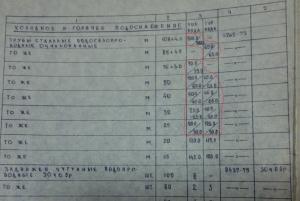

Прошу помощи!

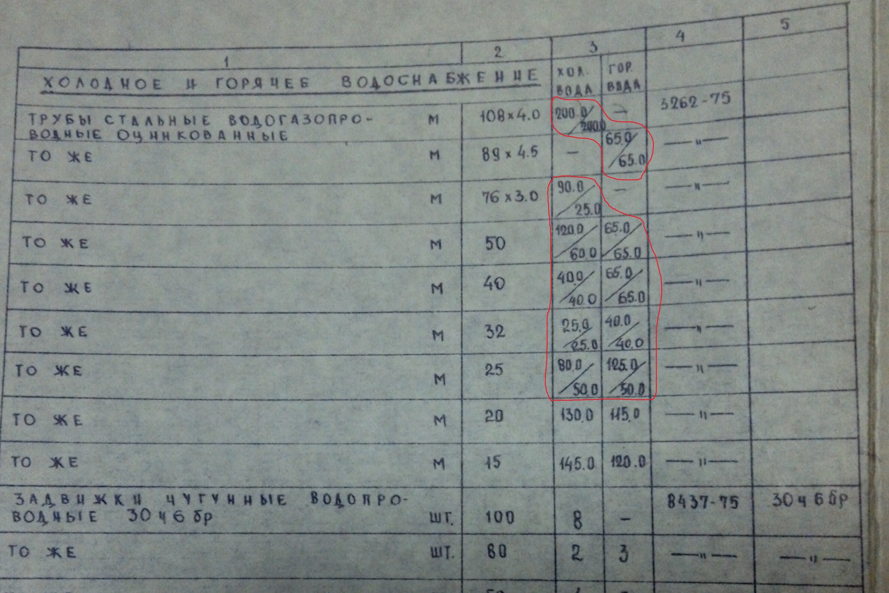

Может кто в курсе, что означают эти два числа через дробь?
Уже спрашивал у двух спецов в возрасте, они пожали плечами..
Заранее спасибо!

Там где то примечание должно быть.
"В том числе изолированных".
Т.е. кол - во труб подлежащих изоляции.

Прописано по поводу изоляции, наверное вы правы, это и есть в т.ч. изолированных. Спасибо!
