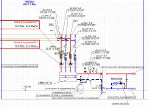

Прошу помочь подобрать пластинчатый теплообменник для разъединения с системой центрального отопления. Вроде у Данфоса (говорят) какая-то специальная прога есть. Теплообменник Данфос подойдет.
Данные такие. Нужная мощность внутренней системы 50-55 кВт. График на входе считаем 80/60 (якобы до 90/70, но заказчик говорит, что такого не бывало). Располагаемый напор неизвестен, поэтому, предполагаю поставить насос в первичном контуре, а на входе от единых стояков на всё здание (административная 14-ти этажка) авто РПД. Расход во вторичном контуре должен быть около 2,2 м3/час
Для завершения проекта нужно знать, какое гидросопротивление будет при расчетном расходе в первичном и вторичном контуре теплообменника.
Пока даже не понял, чем отличаются одноходовые теплообменники от двухходовых. Ну что ж! Будем копать и искать инфу!
Вот выдержка из "теплового узла" -
Если кому будет интересно "размять мозги", выкладываю полный проект в формате Аудитор СО 3.8 (в архиве)- Прикрепленный файл  NA002_0____________________.rar ( 316,04 килобайт ) Кол-во скачиваний: 144

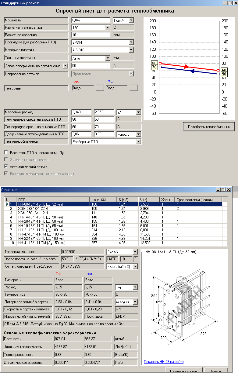

tiptop
сообщение 14.9.2016, 20:53
сам себе Sapiens
Сообщений: 11391
Регистрация: 21.5.2005
Из: г. Владимир
Пользователь №: 797
Вот, вариант, посчитанный по программе Ридан:
Прикрепленный файл  dlya_Inchin__Ridan_.pdf ( 138,76 килобайт ) Кол-во скачиваний: 685

Inchin
сообщение 15.9.2016, 11:37
Сообщений: 1664
Регистрация: 22.1.2014
Из: Пенза
Пользователь №: 220488
Цитата(HeatServ @ 14.9.2016, 21:19) *
Пиво уходит типтопу!
Inchin
сообщение 15.9.2016, 11:58
Сообщений: 1664
Из: Пенза
Большое спасибо за расчёт и за ссылки на расчетную программу! Запрос о номере карты отправил в личку.
Чувствую, что лопухнулся отложив расчет ПТО (с внутренним графиком). sad.gif
Посчитал внутренний контур системы отопления на график 80/60. Как-то не предполагал, что настолько нужно рассчитывать падение внутреннего графика относительно наружного графика. А ведь внутренний график получается по расчету tiptop уже только 70/50. sad.gif
Можно ли подобрать другой теплообменник с меньшим "падением" внутреннего графика, относительно наружного?
Хотелось бы как можно меньшее "падение". И грубо во сколько раз вырастет в результате этого стоимость ПТО - очень интересный вопрос.
Ибо при графике 70/50 (считал так в первоначальном варианте), радиаторы просто не помещаются в оконные проемы, а делать их шире оконных проемов не позволяют ЖБ несущие колонны. Делать радиаторы выше - не позволяет высота подоконников (оконных проемов).

испытатель
сообщение 15.9.2016, 12:14
Сообщений: 7297
Регистрация: 27.5.2007
Пользователь №: 8854
75/55 - еще вполне себе приличные размеры теплообменника сохраняться, если сопротивление до 20кПа поднять. Пересчитайте в скачанной программе.

tiptop
сообщение 15.9.2016, 14:26
сам себе Sapiens
Сообщений: 11391
Из: г. Владимир
Пользователь №: 797
Говорят, что у расчёта Ридан'а последняя версия - это 5.005
Прикрепленный файл  dlya_Inchin__2.pdf ( 137,46 килобайт ) Кол-во скачиваний: 348
