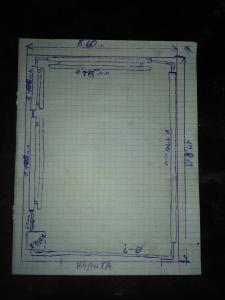

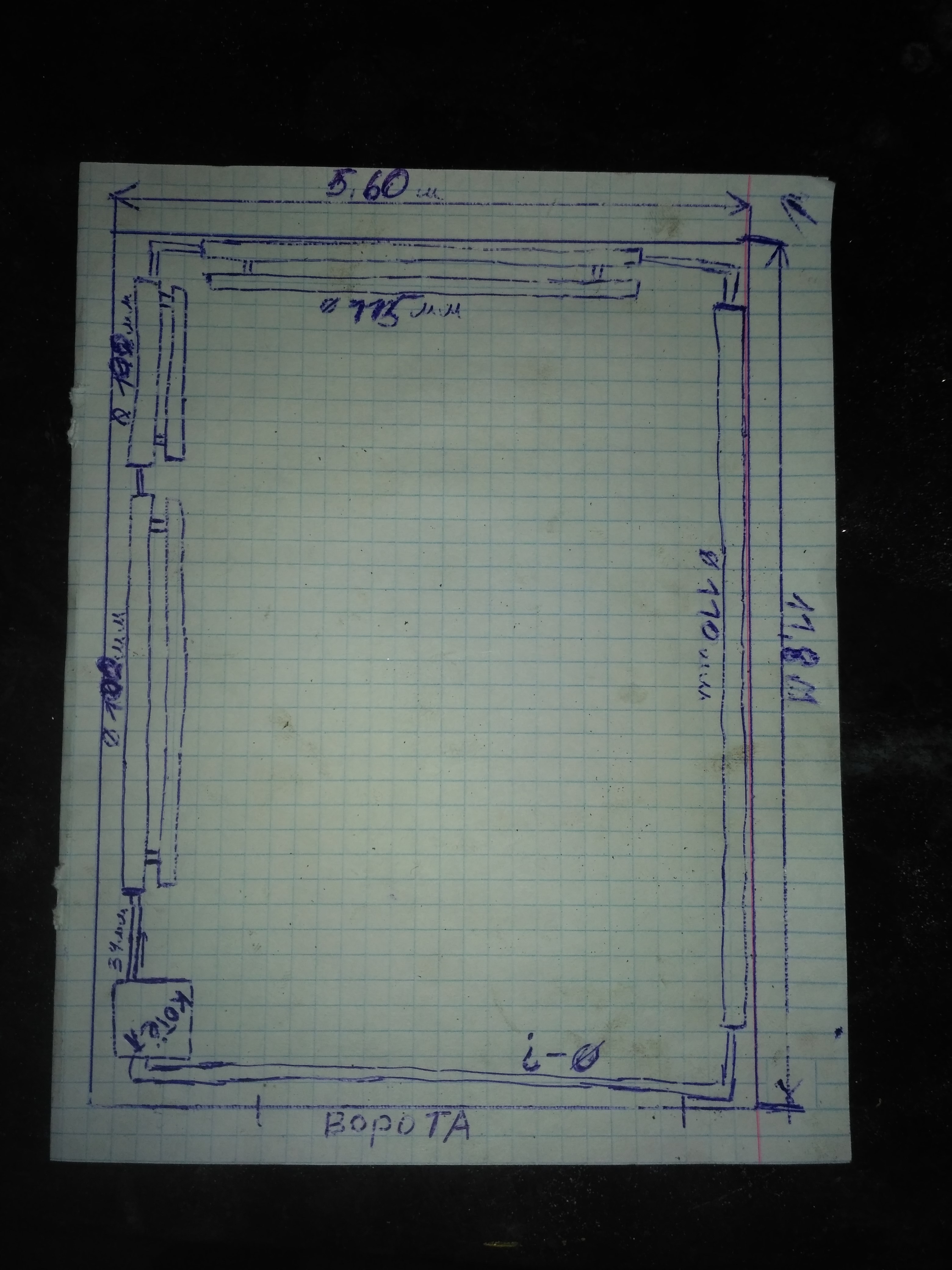

Добрый вечер. достался гараж с проведенными трубами отопления,половина лопнуты,но заварить реально.помогите подойдет ли такая схема отопления? котел будет на дровах,что нибудь типа "ДОН",бюджет ограничен. Площадь около 70 кв, особо не утеплен. какой бюджетный котел ставить? какой насос? схему прикрепил,диаметр труб написал.

Насос - любой, котёл тоже любой, но на киловатт десять и всё в ажуре. Под потолком расширительный бак, система атмосферного типа. Если морозы ниже тридцати, то в контуре незамерзайка. Тоже любая. И утеплить снаружи, говном и палками.
Предложил бы без насоса гравитационную циркуляцию. Для гаража с отключениями эл.энергии - понадёжнее будет.
Ну а то, что хватит киловатт десять - тут далеко не всё так радужно может быть, согласитесь. Мы же не делали теплорасчёт этого гаража. Может там теплопотери под 100 кВт будут... unsure.gif
Ибо натопить можно и армейскую палатку, весь вопрос в мощности источника тепла и количестве топлива.
Этими регистрами (площадью теплообмена) больше 11 кВт не вытянуть тепла, хоть засчитайтесь на теплопотери до тошноты.
А гравитационка - к месту для гаража. Если электричество есть, на выходе котла еще 1 кВт ТЭН установите с термостатом на 45 гр.С, чтобы не размерзлось, на случай, если пьянка победит долг истопника.

а к регистру как подключаться,? он двойной на вход и выход к нижнему?
ТЭНом? В соседней ветке камрад ИОВ давал ссылку на регистры. Была визуализация варианта с ТЭНом
Про ргеистры" ветка называется
