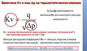

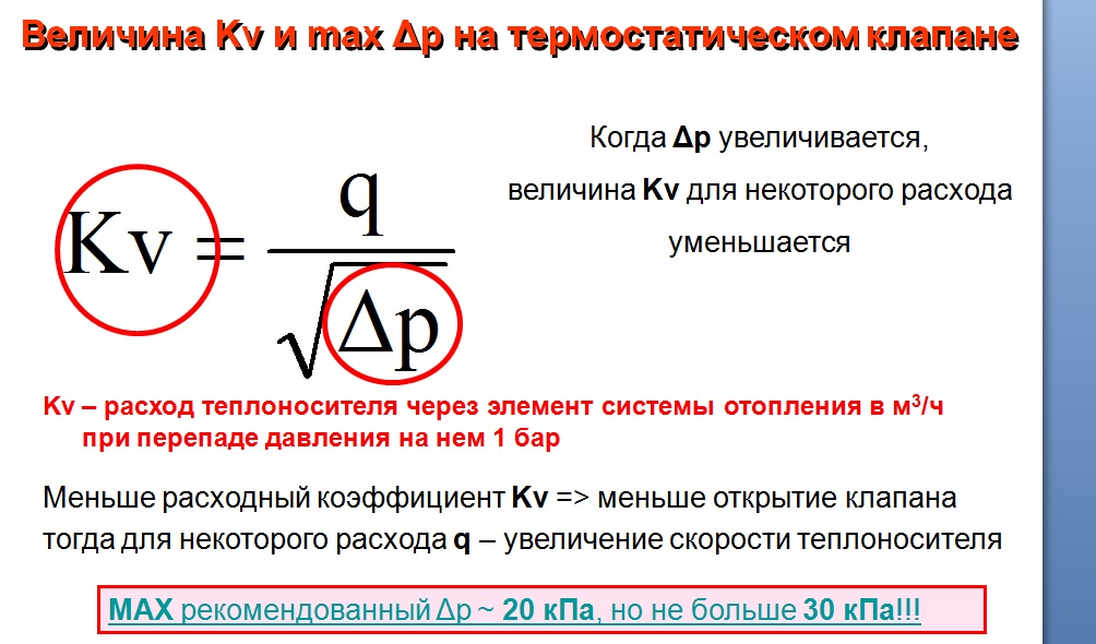

помогите разобраться, приходится делать смесительные группы самодельные.
в паспорте указан Kv например 6
что это такое? пропускная способность паспортная при перепаде в 1бар. как привязать это к системе и как рассчитать непосредственно под систему?
также часто вопрос на сколько киловатт такой смеситель, трехходовой?))_)))))
нашел в презентации Герц
также для радиаторов например 500-1000вт - лучше выбирать термостатические вентили
Kv - 0,02 - 0,03?

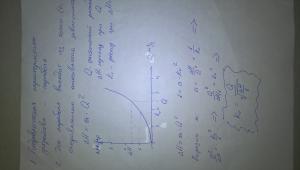

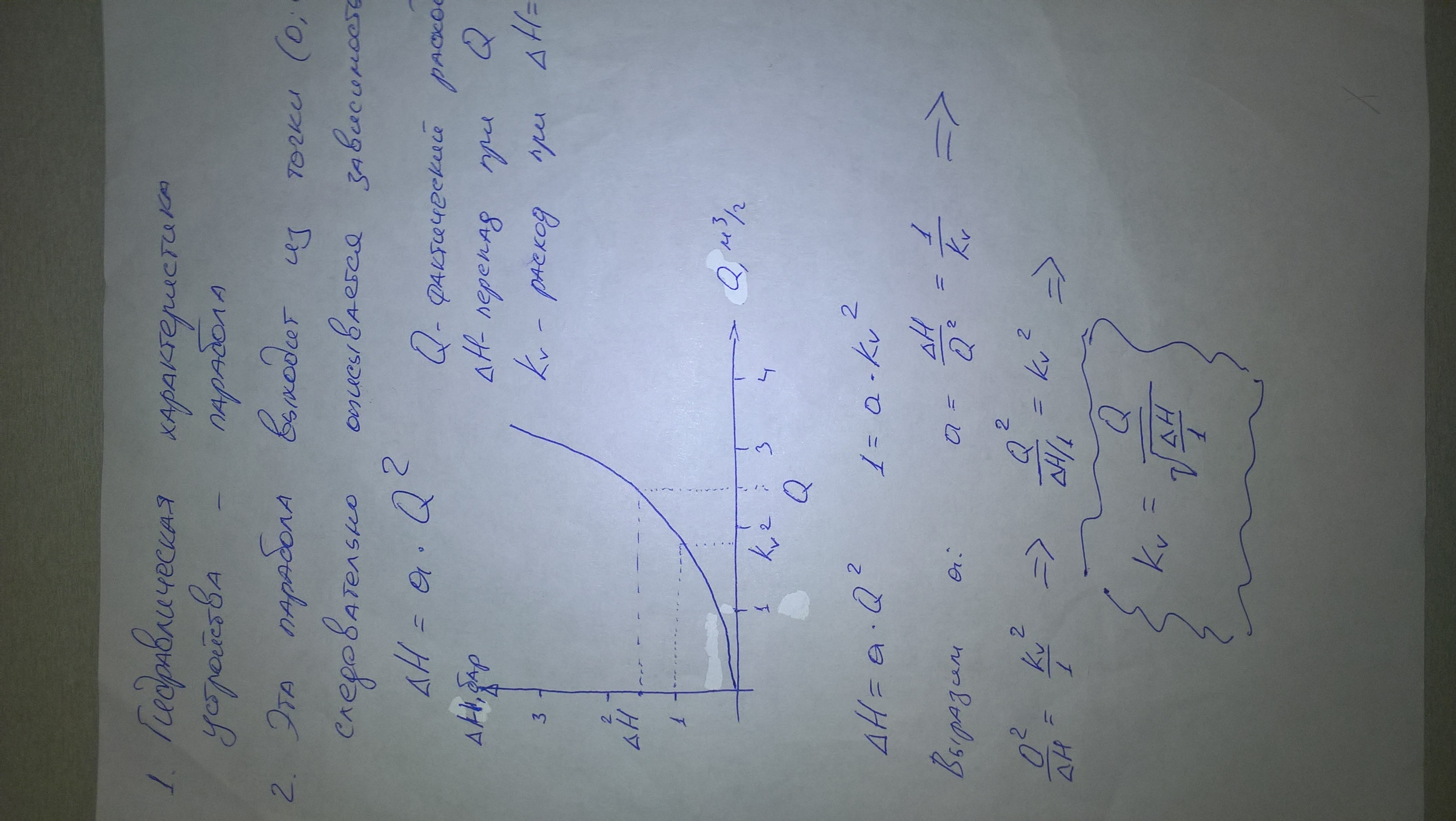

Люди, пользующиеся законом Ома, легко понимают суть величины Kv, поскольку она - эквивалент "проводимости" в электротехнике.
Сообщение отредактировал tiptop - 22.9.2016, 10:45

Ну вот пожалуй на этом нужно закончить. На пике немного теории, после думаю тему можно закрыть или перенести в мусорку. Жаль топикстартер остался без ответа
