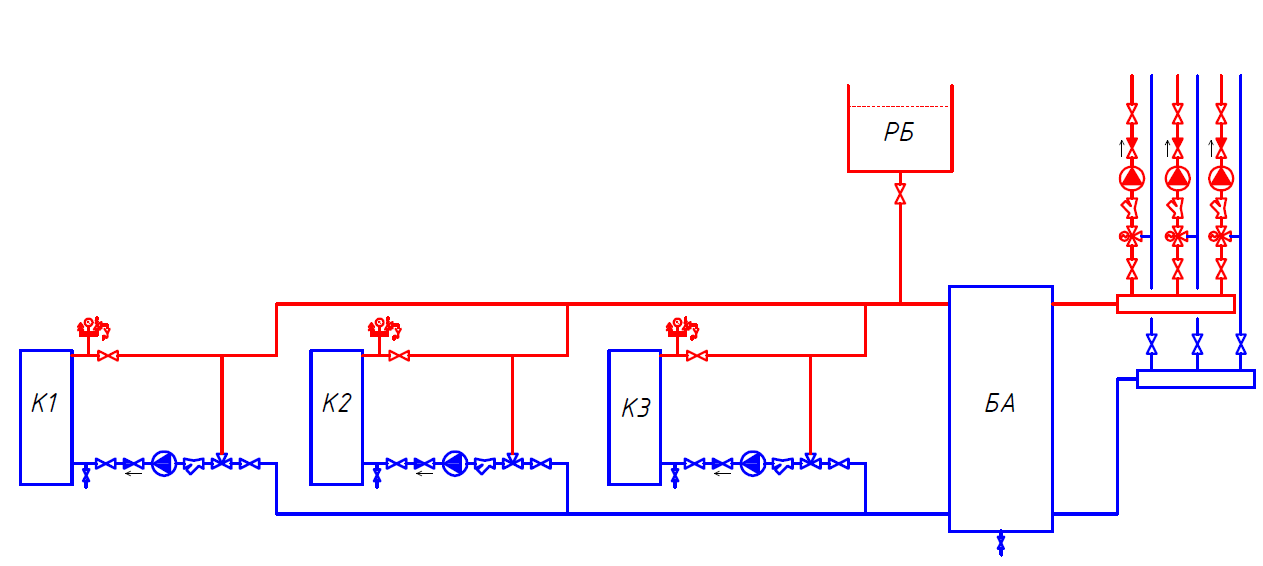

Добрый день! Есть административное здание с теплопотерями 65 кВт, одна часть здания предназначена для командировочных - отапливается не постоянно. Заказчик имеет в наличии три твердотопливных котла по 25кВт каждый, которые должны подключатся к открытой системе. Также в схеме предусматривается бак аккумулятор. Подскажите пожалуйста как правильно сделать обвязку этих котлов? Необходимо ли перед баком-аккумулятором сбрасывать давление? Если необходимо, то каким образом(с помощью какой арматуры?)? Прилагаю свое виденье этой схемы.

Похоже, там не "бак-аккумулятор", а "теплоаккумулятор" (ТА).
сообщение 25.9.2016, 16:10
Сообщений: 20921
Регистрация: 8.8.2007
Из: Vilnius
Пользователь №: 10542
В открытой системе группа безопасности на котлы не ставится. Достаточно сделать обвод с обратным клапаном задвижек на выходе каждого котла - мера защиты котла при ошибочном закрытии задвижек.
Давление в системе равно высоте до РБ и сбрасывать ничего не надо. Из РБ должен быть перелив. И для заполнения системы из В1 нужно показать где.

1. В насосной системе РБ подключается на всас насосов(в то же место и подпитка).
2. Открытый РБ должен стоять выше верхней точки СО.
Гость_канавостроитель_*
сообщение 25.9.2016, 20:55
Да. Все замечания надо учесть.
Ну и в концепции всё переделать. А то много лишнего.

канавостроитель, для чего байпас у котлов?
Сообщение отредактировал tiptop - 25.9.2016, 21:31
сообщение 25.9.2016, 21:36
Теплоноситель циркулирует мимо котлов. Циркуляция в котлах появляется только в случае относительно-интенсивного горения, и как следствие, появления гравитационного перепада в котлах. Если какой котёл прогорает, то автоматически выпадает из работы.

1. Не стоит забывать рассматривать ситуацию, когда ТТкотел (котлы) работают, а насос отключается.
Да и в режие предзакипания котлы начинают завоздушивать систему. Поэтому и делают вверх трубу к открытому РБ сразу от патрубка подачи котла. Т.е. открытый РБ не только служит как группа безопасности, но и как автовоздухоотводчик.
2. ТА должен стоять днищем выше патрубков подачи котлов, чтобы была гравитационная циркуляция между котлом и ТА.
3. Поставил бы на каждый ТТкотел свой насос на байпасе. Также поплавковый обратный клапан.
4. ТТкотлы подключил бы каждый непосредственно к ТА.

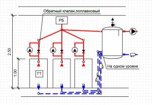

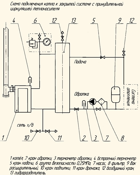

Inchin
сообщение 25.9.2016, 22:02
Сообщений: 1653
Регистрация: 22.1.2014
Из: Пенза
Пользователь №: 220488
Вот схема где ТТкотел подключен к гидрострелке емкостью 400 литров, выполняющей функции ТА для безопасности.

Буду рад чему-нибудь новому научиться... Или учесть прошлые ошибки и недоработки...
Схема топикстартера-рабочая. Лишние - группы безопасности. Обводной "обратный клапан поплавковый" - не спутали с конденсатоотводчиком?
Обратный клапан на обводе задвижки - это доп.мера (типа защиты от дурака) - чтобы, в случае закрытия задвижки не остывшего котла, его бы не раздуло от теплового расширения воды....
Ваша лучевая разводка к котлам ничем не оправдана, тем более в аккумуляторе не будет столько вводов.
ТТ котлы чувствительны к низкой обратке, поэтому узлы смешения на обратках котлов у топикстартера оправданы.
Схемы ТТ котельных давно разработаны и обкатаны. Что-то "своё", как правило, ситуацию ухудшает.

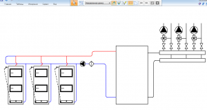

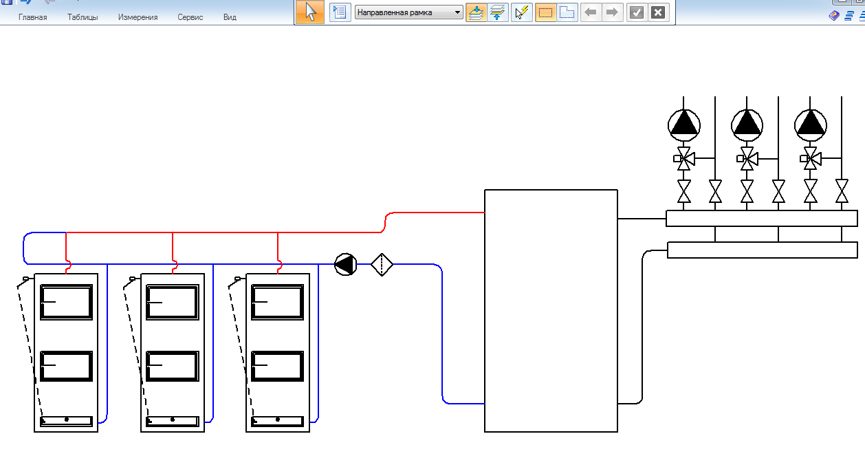

Гость_Byba_*
сообщение 26.9.2016, 11:08
Котлы BRSGMAN25. У заказчика они уже лежит на складе и естественно он хочет их использовать.
Сообщение отредактировал Byba - 26.9.2016, 11:10
сообщение 26.9.2016, 11:17
Цитата(jota @ 26.9.2016, 2:29) *
Кольцевая схема подключения котлов известна как LAARS в США с 30 годов прошлого века, но циркуляция механическая и, причём, на высоких скоростях.
В моей схеме котлы работают параллельно. Кольцевой схемы нет.
Судя по виду и по описанию, котёл во первых самопальный, во вторых не для естественной циркуляции.
Схема снимается.
Нормальных данных нет.
Фраза "чертежи котла продаются" - говорит о многом, то-есть не говорит ни о чём.
Только время потерял.
Сообщение отредактировал канавостроитель - 26.9.2016, 11:22
Гость_Byba_*
сообщение 26.9.2016, 11:32
Полностью понимаю Ваше возмущение, но ответить заказчику что-то нужно... Новые котлы покупать никто не будет...(((((
сообщение 26.9.2016, 11:48
В принципе Ваша схема верна. Просто много наворотов. Учтите посты 3 и 4.
Можно конечно сгруппировать обратку котлов под директорию одного термосмесителя и одного насоса, чтобы поменьше было масла маслянного. Перерисовать слегка, и порядок.
75 кВт в сумме? Если будете группировать, то посмотрите, чтобы насос обеспечивал циркуляцию 3 куба в час при однометровом перепаде.
В каждый котёл по предохранительному клапану, или в тело котла если есть гнездо, или на патрубок между отсечкой и котлом.
Кто там чего наварил, из какой стали, какими руками, какими электродами, после какого стакана, в очках ли смотрел чертежи, проводились ли испытания - это никому неизвестно. И потому у каждого котла должны быть свои отсечки, без вариантов.
Будет работать. Никуда не денется
Сообщение отредактировал канавостроитель - 26.9.2016, 12:00
Гость_Byba_*
сообщение 26.9.2016, 11:57
Да, три котла по 25 кВт каждый. Буду переделывать конечно схему. Спасибо огромное за советы!

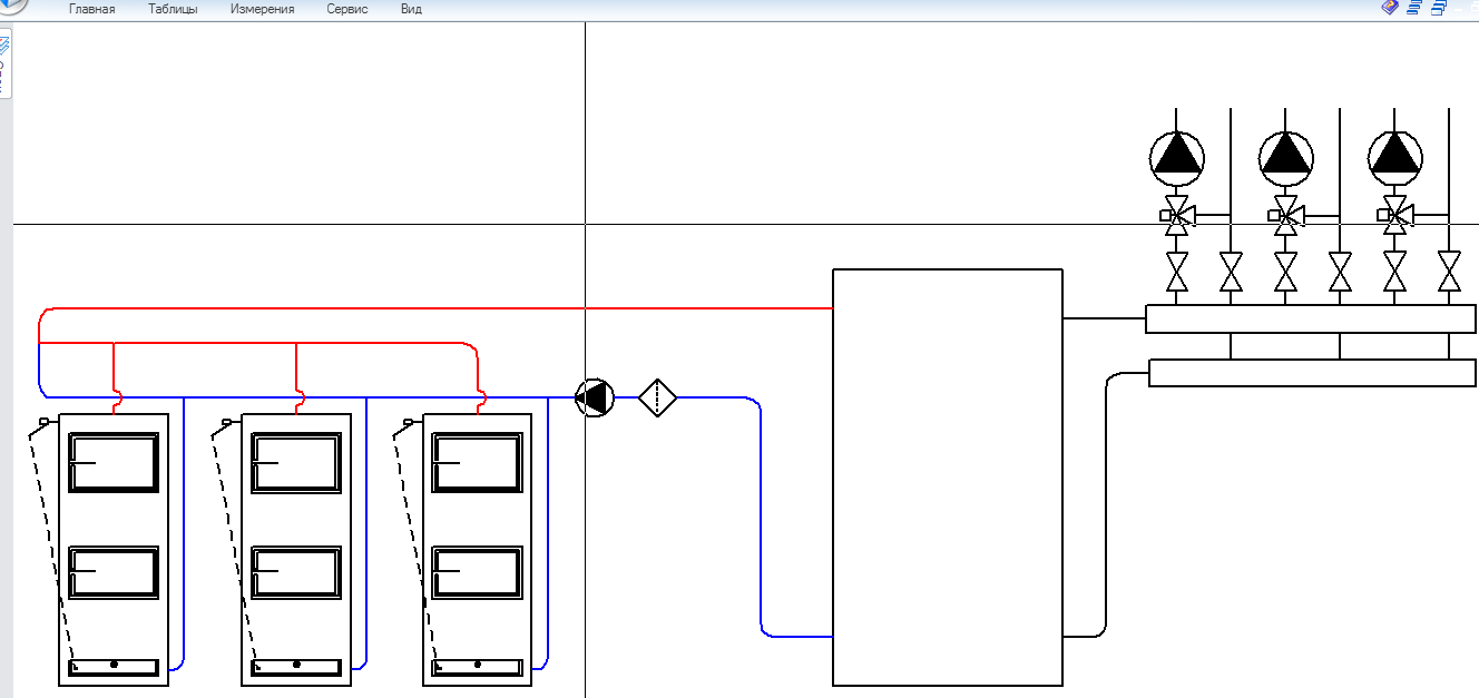

Гость_Byba_*
сообщение 26.9.2016, 14:58
Скидываю переделанную схему. Хотелось бы услышать комментарии...
сообщение 26.9.2016, 15:04
Нормально
